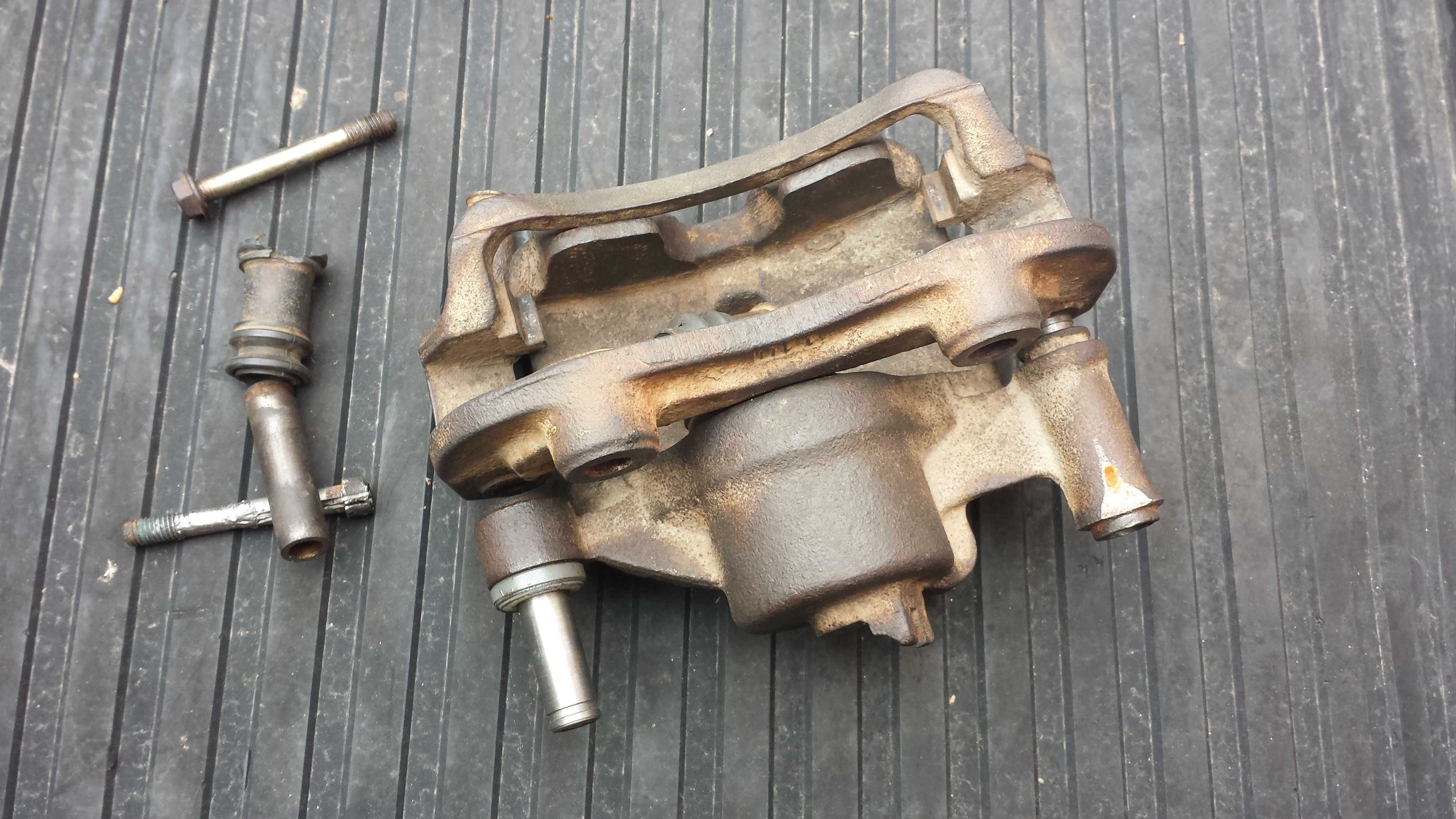

impero Postat August 10, 2015 Autor Partajează Postat August 10, 2015 Re: Transfer Nissan Y60 SWB intre membrii forumului Buna seara stimati colegi Azi am dat si eu deja jos etrierii de pe bivolul meu. Doctorul (a se citi specialistul in chirurgie vasculara ) mi-a aratat ca pistonasele nu mai lucreaza corect, au un pic de rugina si trebuie chit de reparatii pentru toti cei 4 etrieri. Doctorul zice ca pe stanga spate nici nu lucra frana!!!:wtf1: Oricum voi proceda la curatarea totala a etrierilor, repararea culisantelor (fac o galagie zici ca vine ceva caruta cu fier vechi) voi umple urechea (suportul) si refacerea canalului de culisare, dupa care o vopsire. Puntea spate va fi curatata si vopsita, crucile cardanice vor fi inlocuite, la puntea fata se vor schimba mai multe. Vad exact ce anume si o sa pun si poze cu lucrarea. :fh Ceea ce nu te omoara te face mai puternic! :bc RESCUE4x4 Link spre comentariu Distribuie pe alte site-uri Alte opțiuni partajare...
cos Postat August 10, 2015 Partajează Postat August 10, 2015 Re: Transfer Nissan Y60 SWB intre membrii forumului Daca cumva te gandesti sa repari prin alezare locasul lund de la culisante si sa faci alte culisante de diametru mai mare ... prin orice procedeu s-ar face realezarea , ai mare grija ca alezarile sa fie paralele , altfel etrierul se blocheaza la montaj si asa moare , ramane blocat si reparatia devine inutila . Crede-ma , am gresit eu inainte ... acum fac realezarea din aceasi prindere pe masa frezei .... pare logic , nu? ... ei bine , mie prima data mi-a cam scapat din vedere amanuntul asta si am belit definitiv etrierul . ... sa fim corecti pana la capat ! Nu cere nimeni sa fii impecabil si un fel de varf de gama , doar corect e destul ! Link spre comentariu Distribuie pe alte site-uri Alte opțiuni partajare...
impero Postat August 12, 2015 Autor Partajează Postat August 12, 2015 Re: Transfer Nissan Y60 SWB intre membrii forumului Pfoai ...iar datorez o bere la "nenea" cos ! Clar ca voi lucra la urechile respective , dar din ce am inteles de la specialistul meu se va umple locasul si se reface gaura in care voi folosi aceleasi culisante (ma rog refacute pe baza celor originale), desi sincer am gasit culisante la vreo 150 lei bucata, prefer sa mi le faca meseriasul. O sa il rog sa fie foarte atent la unghiul pe care il va avea locasul , sa respecte perfect designul original. De asemenea am dat jos jantele de pe bivol si le-am dus azi la sablat , dupa care vine grunduirea , vopsirea si lacuirea. :fh Ceea ce nu te omoara te face mai puternic! :bc RESCUE4x4 Link spre comentariu Distribuie pe alte site-uri Alte opțiuni partajare...
CatalinU Postat August 12, 2015 Partajează Postat August 12, 2015 Re: Transfer Nissan Y60 SWB intre membrii forumului Ar trebui sa le faci cu powder-coat,vor iesi ca noi si este foarte rezistenta vopseaua Ever tried.Ever failed.Try again.Fail again.Fail better Link spre comentariu Distribuie pe alte site-uri Alte opțiuni partajare...
cos Postat August 12, 2015 Partajează Postat August 12, 2015 (editat) Re: Transfer Nissan Y60 SWB intre membrii forumului ... nenea esti dumnevoastra mosule ca esti mai vechi decat mine ... ( stiu ca m-am ramolit ca ma ajunge timpul din urma pana ma va prinde si-mi va pune piedica , dar ma tin tare sa se vada clar ca ciorapii gauriti de la sudura sunt ai mei ... ) . 150 per buc e cam mult prea mult ... ... si ... daca tot se fac la strungar , sa fie din inox ... o fi ceva mai scumpe dar nu le blocheaza rugina , si nici nu pot fi o asa avere , sunt doar doua tevuste ... asa sunt si originalele , sau cel putin foarte bine cromate si rectificate . Editat August 12, 2015 de cos ... sa fim corecti pana la capat ! Nu cere nimeni sa fii impecabil si un fel de varf de gama , doar corect e destul ! Link spre comentariu Distribuie pe alte site-uri Alte opțiuni partajare...
impero Postat August 13, 2015 Autor Partajează Postat August 13, 2015 Re: Transfer Nissan Y60 SWB intre membrii forumului Asa i=am, si spus sa le faca din inox . Omul e de-al casei , pot sa ii cer sa faca orice se poate omeneste la strung , freza...etc Omul are sectie in care repara si face chestii de te doare mintea. La el am vazut ca vin oamenii cu etriere de camioana si asta le face ca noi. Inclusiv pistonasele le face artizanal in cazul in care nu se gasesc:br Multumesc oricum de ideile bune ....NENEA cos :) :fh Ceea ce nu te omoara te face mai puternic! :bc RESCUE4x4 Link spre comentariu Distribuie pe alte site-uri Alte opțiuni partajare...

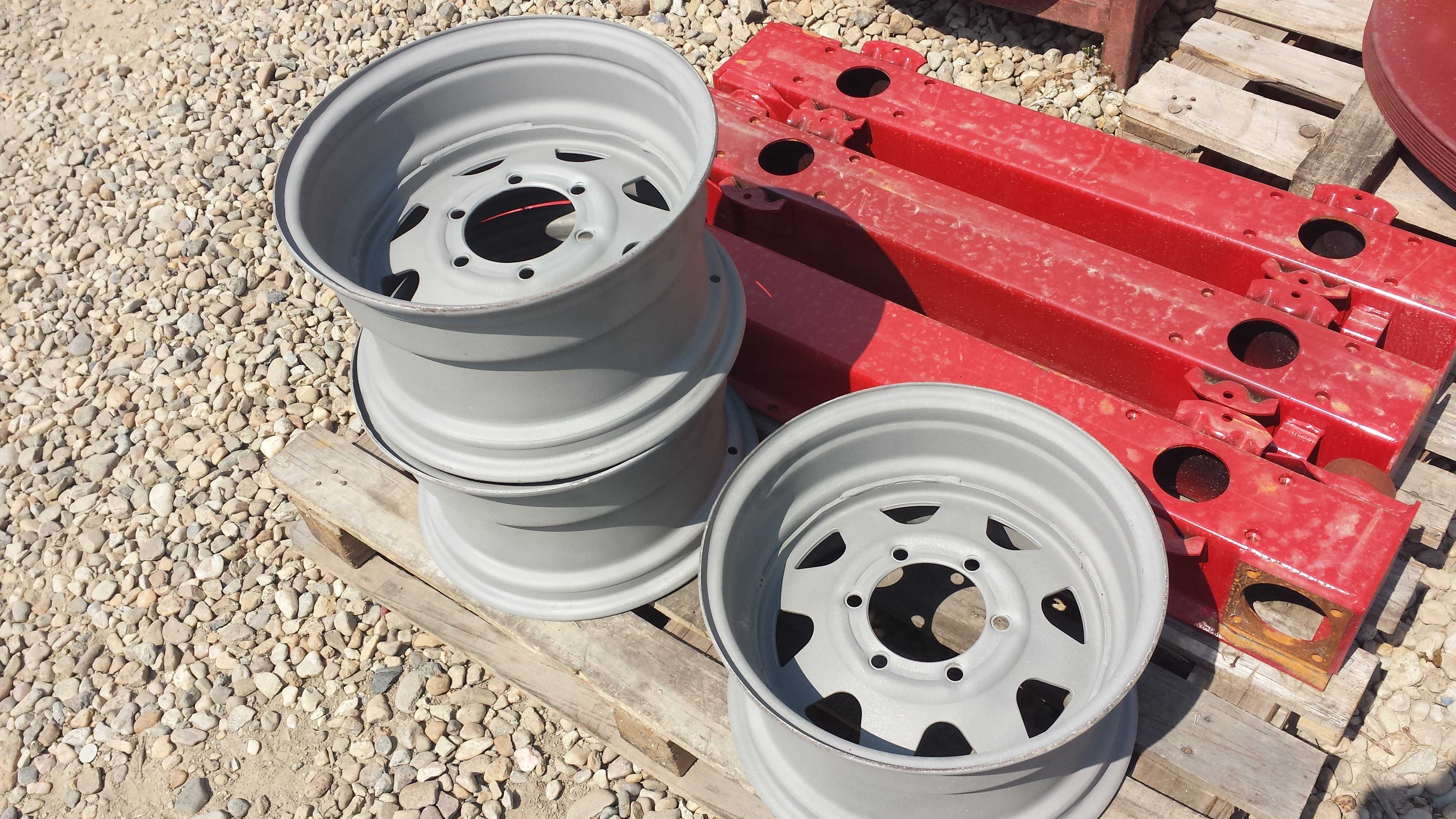

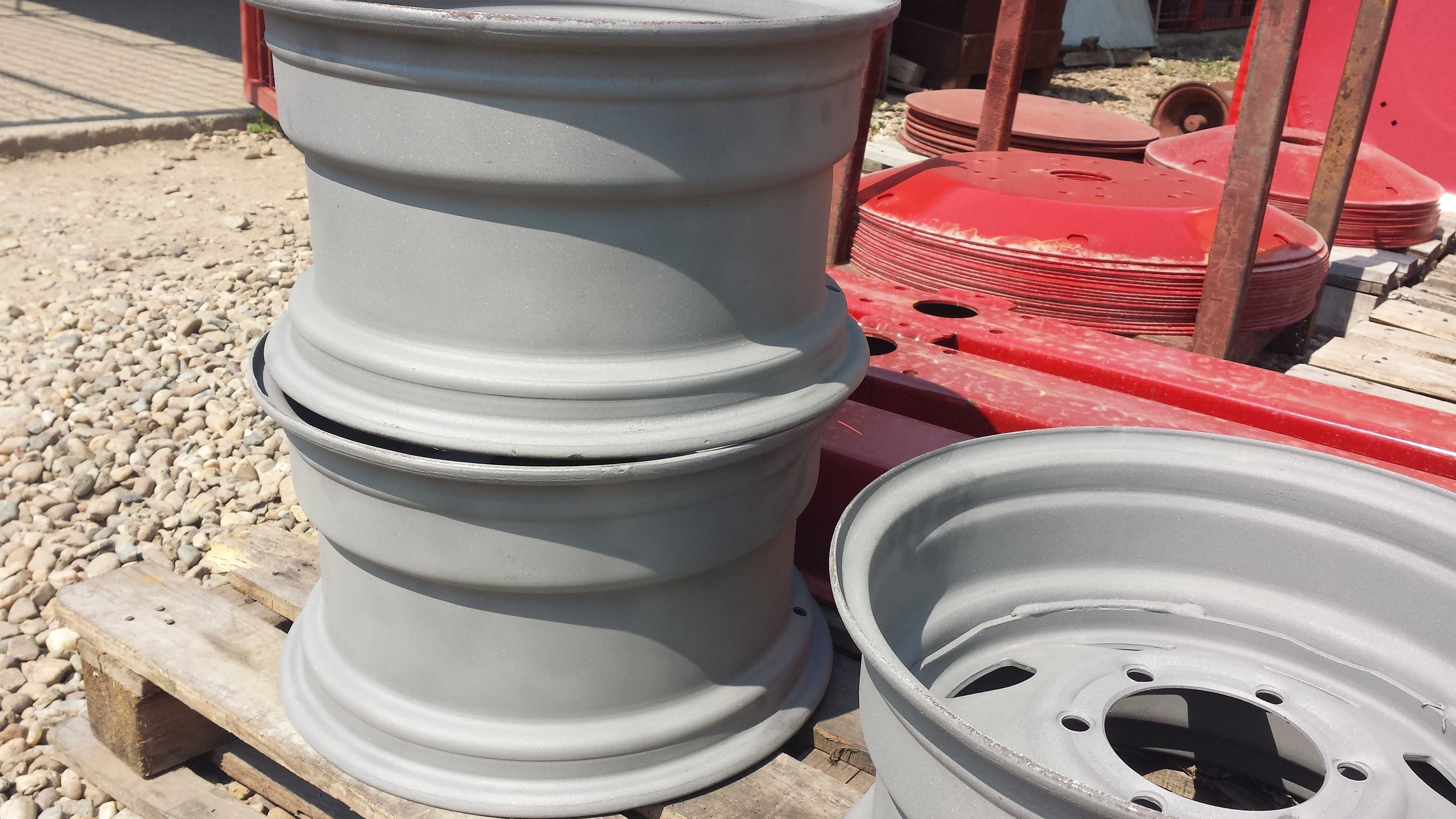

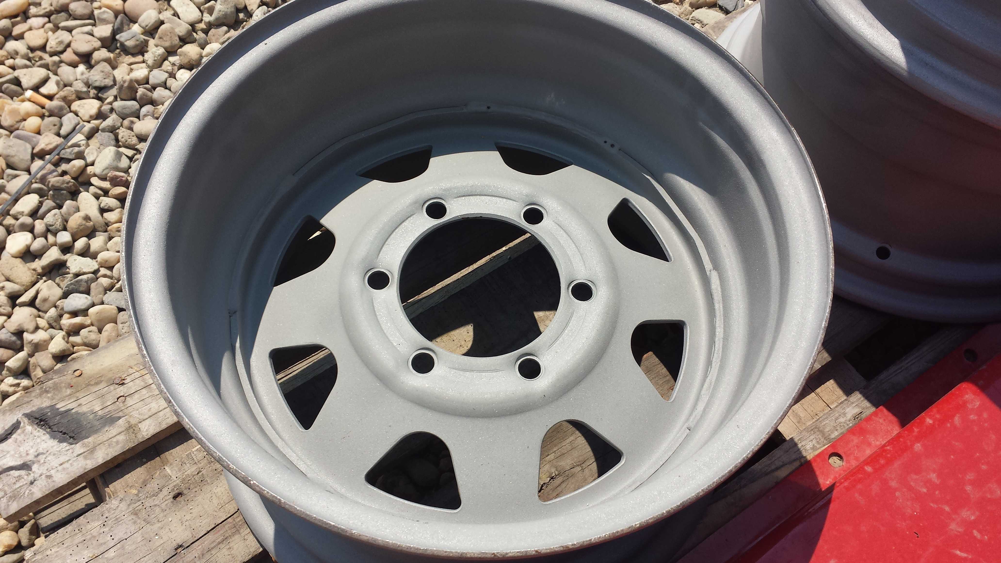

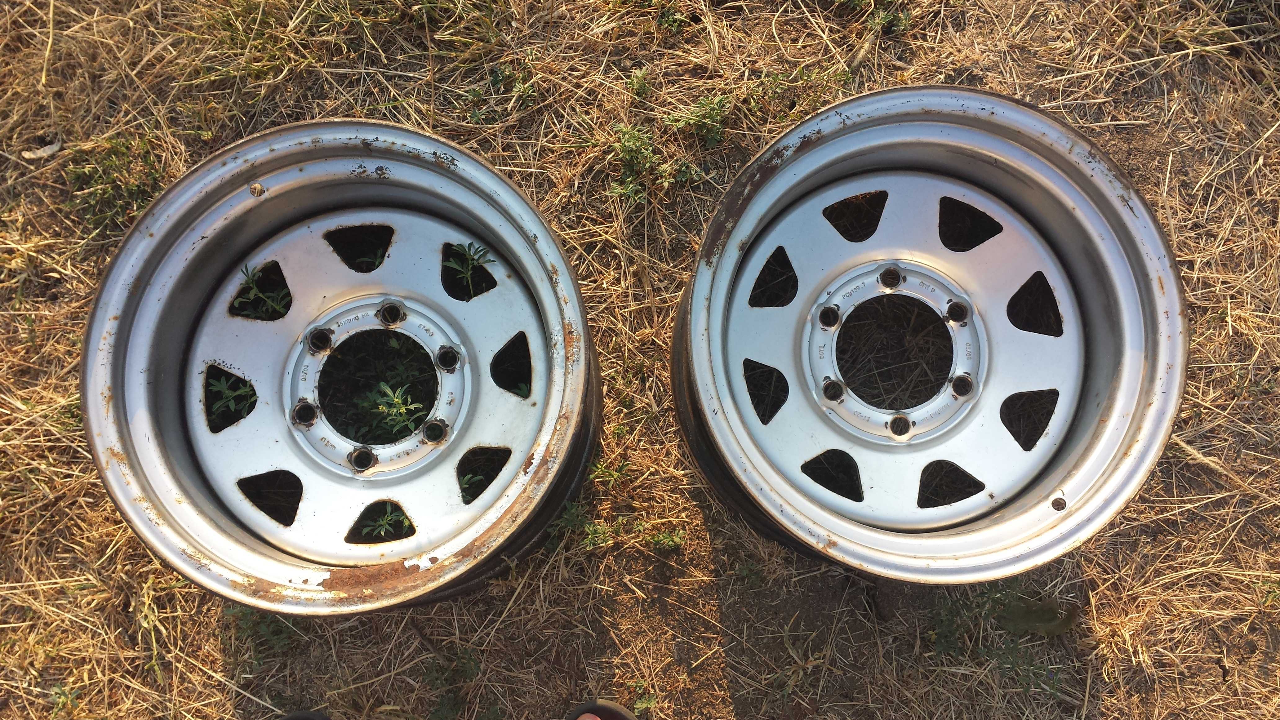

impero Postat August 13, 2015 Autor Partajează Postat August 13, 2015 Re: Transfer Nissan Y60 SWB intre membrii forumului Au venit jantele de la sablat. Au intrat azi la fuller , vopsea si o lacuire Pe luni pe marti sunt gata :fh Ceea ce nu te omoara te face mai puternic! :bc RESCUE4x4 Link spre comentariu Distribuie pe alte site-uri Alte opțiuni partajare...
impero Postat August 14, 2015 Autor Partajează Postat August 14, 2015 Re: Transfer Nissan Y60 SWB intre membrii forumului Azi am primit etrierii spate de la doctor. Arata bine si sper sa si tina mult. Am comandat set de reparatie pentru ei (garnituri si pistonase). Luni merg la un meserias sa imi faca tavita pe care se va aseza troliul si il montez si pe el ...ca doar din magazie nu ma poate scoate din noroi :) Am decupat si aripile spate (partea din spatele rotii am decupat si inchis cu tabla) deoarece in teren dadeam cu partea respectiva de pietre si butuci. :fh Ceea ce nu te omoara te face mai puternic! :bc RESCUE4x4 Link spre comentariu Distribuie pe alte site-uri Alte opțiuni partajare...

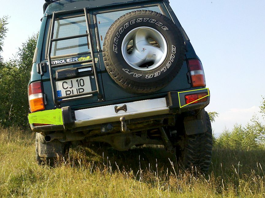

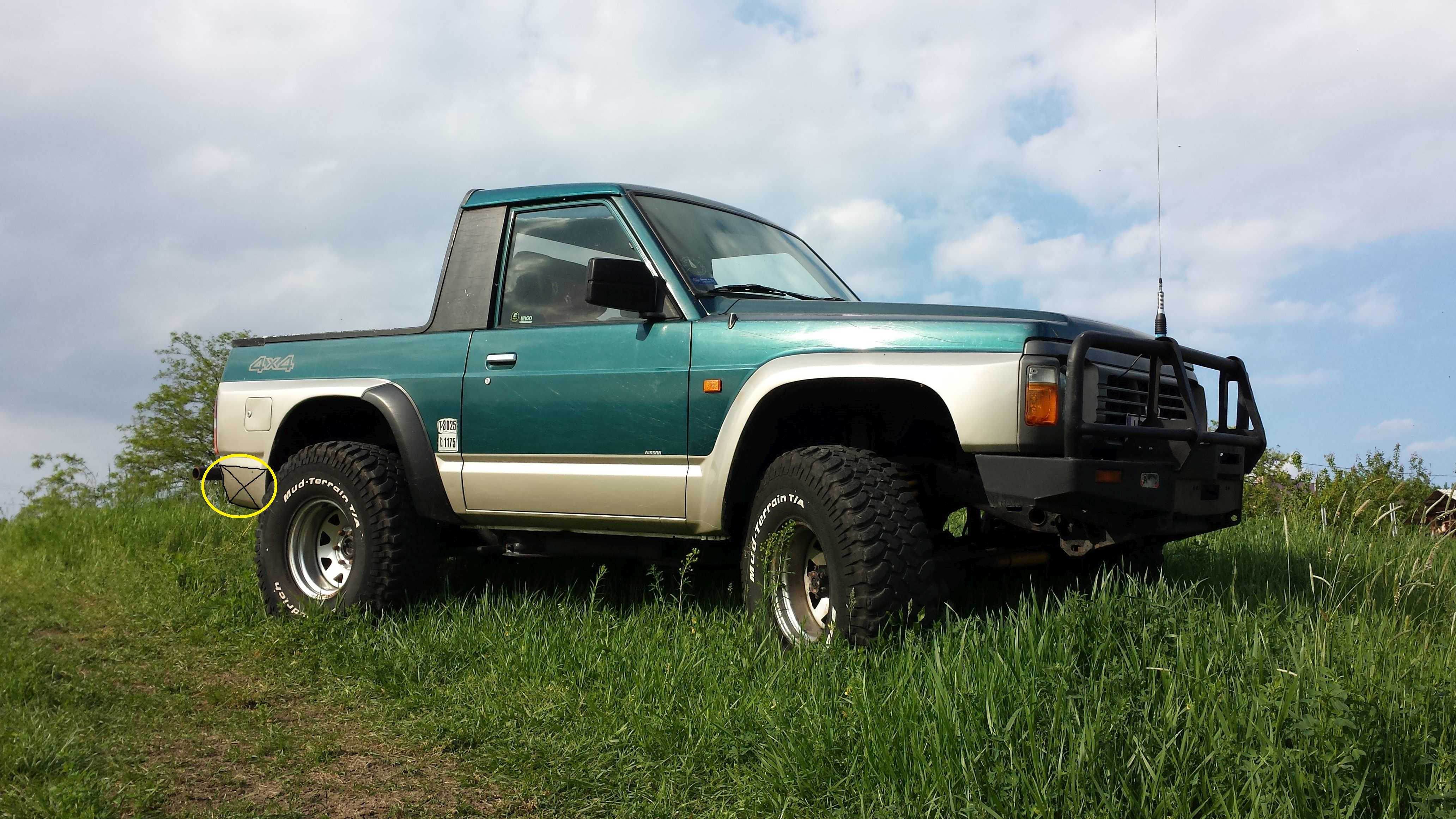

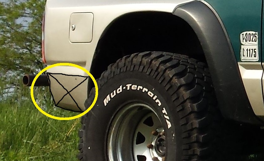

RZV Postat August 14, 2015 Partajează Postat August 14, 2015 Re: Transfer Nissan Y60 SWB intre membrii forumului Ceva poze cu decupajul. Ca si eu vreau.cu bara spate ai facut ceva?ca daca decupezi mult se vede urat. ca sfat de om trecut prin asta- dat jos colturile cu stopuri si cumparat triple australia cu semnal-este un nene pe OLX cu 250 lei setul sau bucata nu mai retin exact... ramane mijlocul din aluminiu,arata ok dar protectie minima la bolovani uriasi sau copaci in picioare sau dat jos si bucata centrala si inlocuit cu teava-patrat, rotund, gaz- dupa gust si pozobilitati mica,finuta si solida in carne. evitati chstii gen ARB ca taiati fusta degeaba,veti agata cu bara aia solida care se stramba si rupe tot-stopuri,aripa... eu am mers fara si cu atentie si nu am patit nimic,la cit loc este acolo cu suspensie,roti si taiat,daca reusesti sa lovesti la iesiri atunci lovesti toata masina si nu mai conteaza la nivelul ala. parerea mea. Dacă de întelepţi o povaţă este apreciată, de proşti e ca o jignire considerată. Dream It, Do It, Live It.... Link spre comentariu Distribuie pe alte site-uri Alte opțiuni partajare...
timberland0910 Postat August 14, 2015 Partajează Postat August 14, 2015 Re: Transfer Nissan Y60 SWB intre membrii forumului ca sfat de om trecut prin asta- dat jos colturile cu stopuri si cumparat triple australia cu semnal-este un nene pe OLX cu 250 lei setul sau bucata nu mai retin exact... ramane mijlocul din aluminiu,arata ok dar protectie minima la bolovani uriasi sau copaci in picioare sau dat jos si bucata centrala si inlocuit cu teava-patrat, rotund, gaz- dupa gust si pozobilitati mica,finuta si solida in carne. evitati chstii gen ARB ca taiati fusta degeaba,veti agata cu bara aia solida care se stramba si rupe tot-stopuri,aripa... eu am mers fara si cu atentie si nu am patit nimic,la cit loc este acolo cu suspensie,roti si taiat,daca reusesti sa lovesti la iesiri atunci lovesti toata masina si nu mai conteaza la nivelul ala. parerea mea. stopuri australia am deja ...maine dau jos colturile sa vad cum arata doar cu partea de mijloc de aluminiu , dar m-am gandis sa fac alte colturi in teava patrata si sa o decupez cam asa : Natural Disaster Response Operations Link spre comentariu Distribuie pe alte site-uri Alte opțiuni partajare...
impero Postat August 15, 2015 Autor Partajează Postat August 15, 2015 (editat) Re: Transfer Nissan Y60 SWB intre membrii forumului @ RZV - asa este. si la masina mea (fostul proprietar) s-a dat jos bara spate complet cu mijloc si colturi cu tot , stopurile au fost inlocuite cu triple Australiene. De pe sasiu s-a facut un sistem de prindere catre o bara destul de finuta zic eu dar solida in acelasi timp cu profil de teava rotunda de 1 inch , perete de 3mm. dupa cum se vede si in poza atasata. Saptamana asta (din pacate nu am avut inspiratia sa fac poze cu modificarea) s-a taiat bucata hasurata din spatele rotii exact pe unde e hasurarea si s-a inchis cu tabla. @Timberland Bara originala o dai jos si o pui in sura de paie sa ramana mostenire la nepoti - si in locul ei ori faci o bara cu prindere pe sasiu ori o lasi asa cum e ca elimini sansa sa se agate ceva de bolovani. La Adi - fostul proprietar al masinii mele - am vazut pe y61-le lui o bara tip arb facuta in Polonia cu loc de montare (omul a si montat) pentru troliu spate , bara dupa parerea mea foarte solida. Eu am optat sa am bara aia din teava rotunda dupa cum apare si in poza si sortul acela de tabla taiat ca sa evit sa ma agat in bolovani Editat August 15, 2015 de impero :fh Ceea ce nu te omoara te face mai puternic! :bc RESCUE4x4 Link spre comentariu Distribuie pe alte site-uri Alte opțiuni partajare...

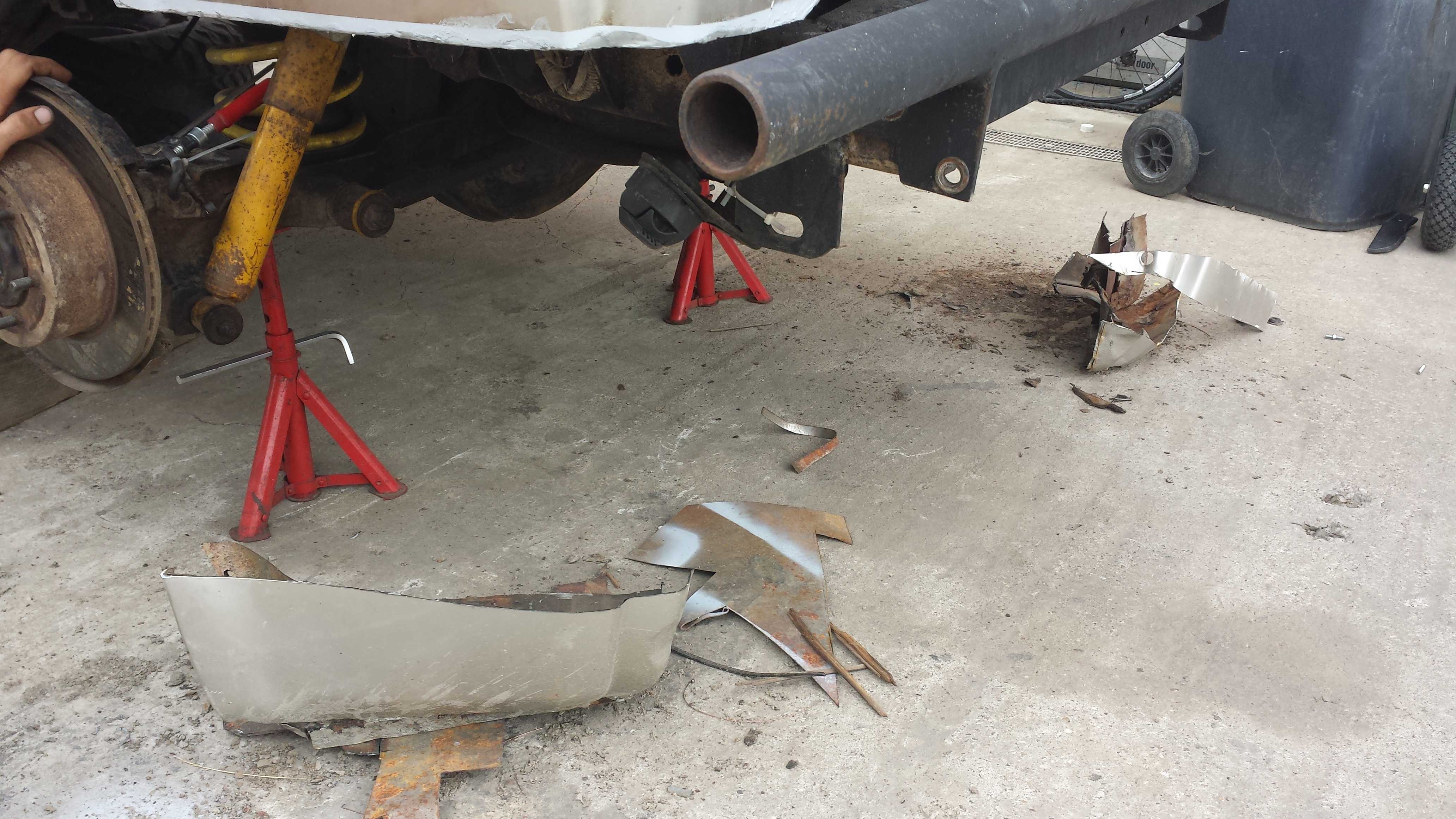

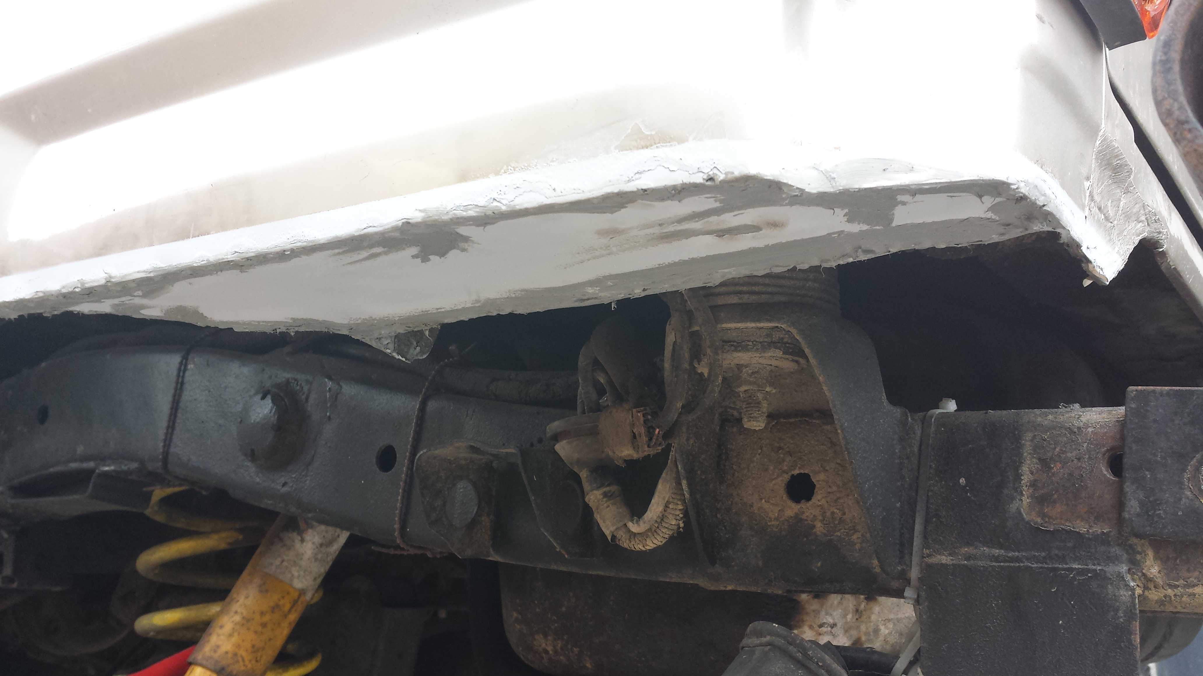

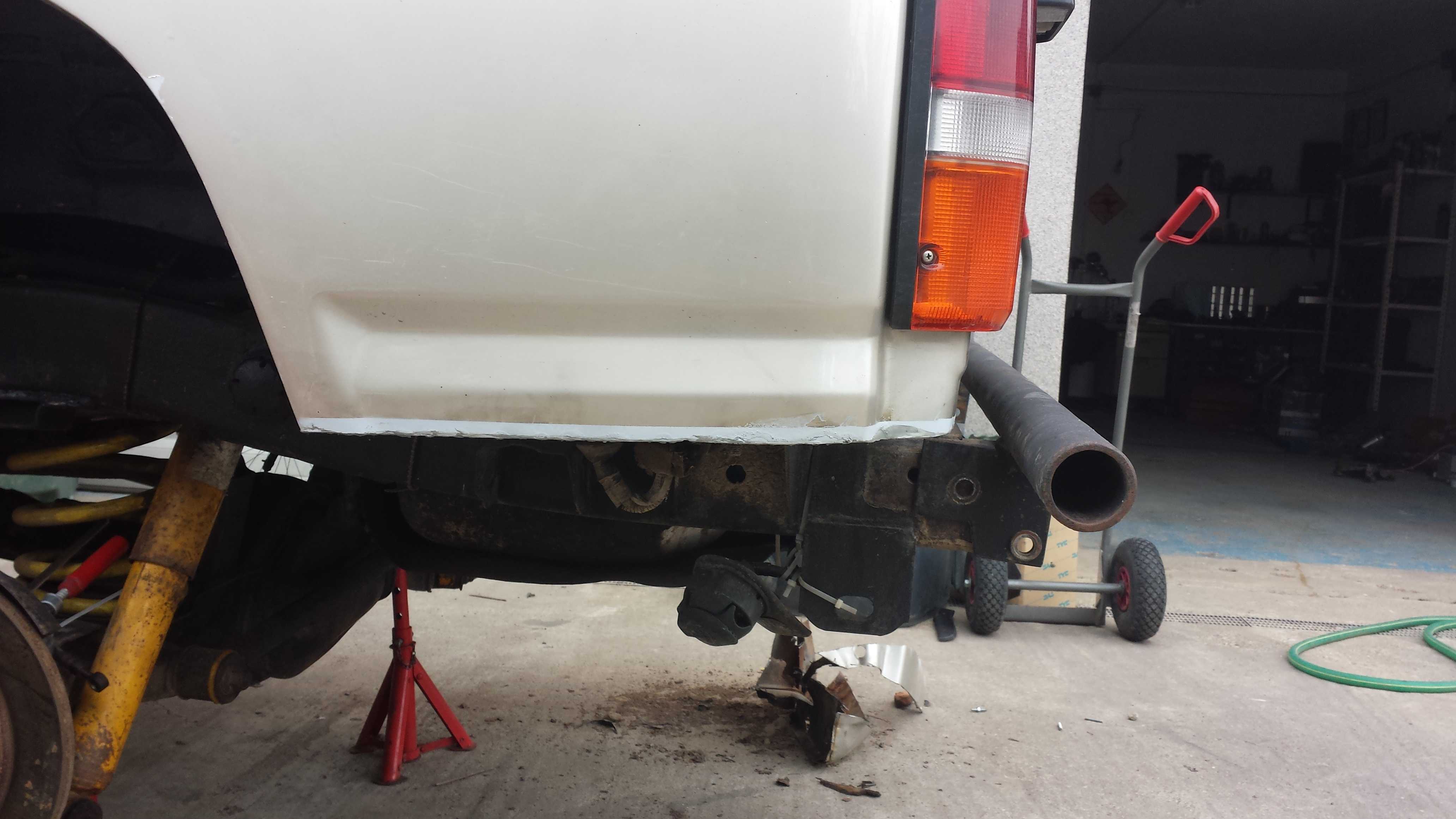

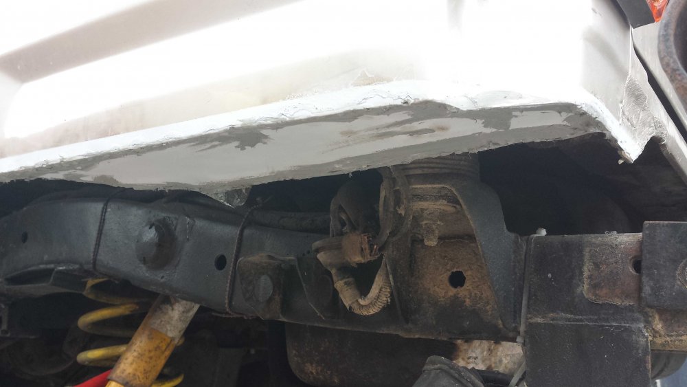

impero Postat August 17, 2015 Autor Partajează Postat August 17, 2015 Re: Transfer Nissan Y60 SWB intre membrii forumului Asa cum am promis revin cu poze de la operatia de apendicita de la ...Y60 Primele 3 poze sunt cu decuparea din spatele rotii iar ultima poza e cu etrierii reparati unde se poate vedea bucsa din poliuretan introdusa in culisante si tija veche plus cea refacuta. In poza 3 se poate vedea si bara spate cu sistemul de prindere pe care il am la Nissan Maine imi ajung prin curier garniturile si pistonasele pentru etrierii spate. Mai revin cu poze pe masura ce operatia de apendicita...evolueaza :wink: :fh Ceea ce nu te omoara te face mai puternic! :bc RESCUE4x4 Link spre comentariu Distribuie pe alte site-uri Alte opțiuni partajare...
timberland0910 Postat August 17, 2015 Partajează Postat August 17, 2015 Re: Transfer Nissan Y60 SWB intre membrii forumului multumesc pt poze..si al meu are apendicita si trebuie operat :D...simplu ca si operatia pe inima : te uiti o data si stii sa o faci :)...o sa pun si eu poze cu el operat Natural Disaster Response Operations Link spre comentariu Distribuie pe alte site-uri Alte opțiuni partajare...
