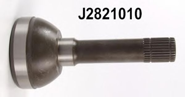

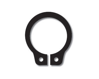

iulian_popescu Postat Octombrie 23, 2015 Partajează Postat Octombrie 23, 2015 (editat) Re: Transfer Nissan Y60 SWB intre membrii forumului Capatul de planetara are 2 caneluri unde sunt fixate 2 sigurante otelite care nu dau voie planetarei sa joace si sa distruga simeringul ce tine uleiul in punte .nu stiu daca reusesc sa ma fac inteles . incerc sa pun 3 imagini exemplificatoare .Sigurantele pot fi comandate de la WURTH . Masurati cu un subler Grosimea planetarei in dreptul canelurilor si dati comanda pe net . nu sunt scumpe si sunt si suficiente (25- 30 buc )I Incerc sa pun imaginile Editat Octombrie 23, 2015 de iulian_popescu Link spre comentariu Distribuie pe alte site-uri Alte opțiuni partajare...

impero Postat Octombrie 23, 2015 Autor Partajează Postat Octombrie 23, 2015 Re: Transfer Nissan Y60 SWB intre membrii forumului @iulian popescu - multumesc mult de poze - le printez si le dau celor de la service sa verifice existenta sigurantelor @Catalin - nu zic nimic de masina - in dinamica accidentului pot spune clar ca daca eram cu masina de familie (WV Passat) eram varza cu masina Asa vizual masina (Nissan-ul) nu zici ca ar avea ceva. E posibil ca in urma iesirilor pe offroad sa fi slabit eu un pic cate ceva si acum la accident pur si simplu au cedat reperele respective Nu stiu sa spun - nu sunt inginer de meserie (sunt economist - firma de audit) dar clar ca in alta masina eram spart si la cap si masina era varza - total car :fh Ceea ce nu te omoara te face mai puternic! :bc RESCUE4x4 Link spre comentariu Distribuie pe alte site-uri Alte opțiuni partajare...
