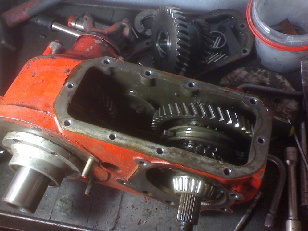

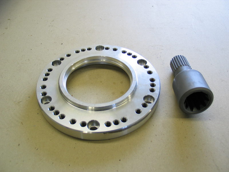

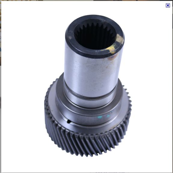

Heavy D. Postat Decembrie 14, 2011 Partajează Postat Decembrie 14, 2011 (editat) Re: Cherokee XJ 1998 2.5 TD - diverse probleme Asa cum am promis, iata cum sta treaba cu reductorul: In prima poza este un kit de reparatie de la Novak pentru NP231, iar in a doua si a treia este Dana 300: Aici este axul de intrare in NP231: Si aici sunt variantele disponibile de ax, ca nu exista doar un singur numar de reper: http://www.novak-adapt.com/knowledge/np_nvg_input_gears.htm Aici gasiti cum se demonteaza/remonteaza acest ax, pas cu pas: http://www.mallcrawlin.com/forum/showthread.php?17376-NP231-input-shaft-swap-write-up. De mentionat ca nici unul din axele din linkul de la Novak nu va potrivi pe cutia de BMW, de exemplu, pentru ca nu au fost concepute pentru asa ceva. Acest ax va trebui confectionat dupa cerinte sau folosita o piesa adaptoare intre axul de intrare al reductorului si priza directa a cutiei, vezi aici, piesa de culoare neagra: Stima, Dragos Editat Decembrie 15, 2011 de Heavy D. Link spre comentariu Distribuie pe alte site-uri Alte opțiuni partajare...
