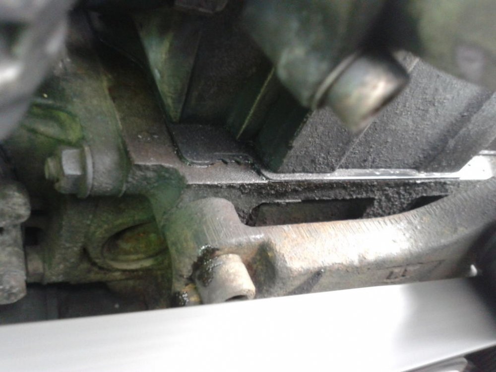

PaulC Postat Decembrie 20, 2010 Partajează Postat Decembrie 20, 2010 Re: Cherokee XJ 1998 2.5 TD - diverse probleme Eu am 235/75R15 si freaca putin in bratele inferioare fata. Se corecteaza ori cu brate standard de WJ (care au degajare si sunt mai solide), ori cu limitarea unghiului de bracare. Ce profil cauti ? Am cumparat si montat anvelope Kingstar profil RW07 235/75/R15 ( am cautat General Tire/Cooper, dar nu am gasit in Timisoara pe stoc si nu-mi garantau pretul de lista :uameni ). Nu pare sa atinga bratele sau alte probleme, probabil profilul nu ii atat de pronuntat. Am facut si ceva iesiri prin teren, zapada 20-40cm si ii o placere.:y Link spre comentariu Distribuie pe alte site-uri Alte opțiuni partajare...
