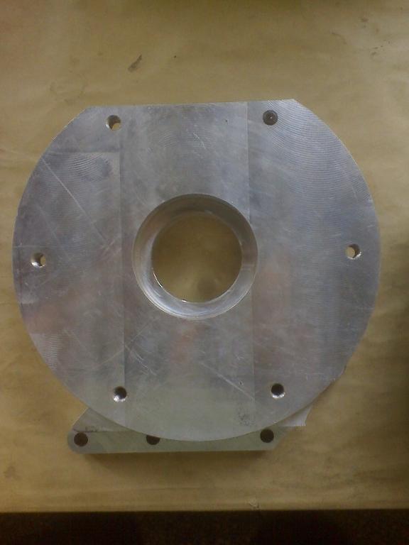

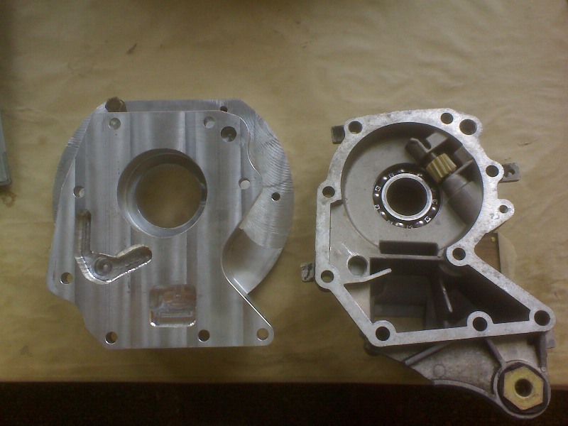

4L Limited Postat Decembrie 14, 2011 Partajează Postat Decembrie 14, 2011 Re: Cherokee XJ 1998 2.5 TD - diverse probleme Buna seara, Heavy, aceste motoare care le ai mentionat mai sus se pot monta singure? Se lovesc cu cutia si cu restul pe acolo? Suna interesant de pus pe XJ un motor de 2.5 de Mercedes sau BMW:old Marius Nissan Patrol Y61 3.0 auto *gamedog* "A journey of a thousand miles begins with a broken fan belt and a flat tire." :dr2 Link spre comentariu Distribuie pe alte site-uri Alte opțiuni partajare...
Heavy D. Postat Decembrie 14, 2011 Partajează Postat Decembrie 14, 2011 Re: Cherokee XJ 1998 2.5 TD - diverse probleme Buna ziua ! @4LLimited: In principiu, poti monta orice motor pe orice cutie, cu eforturile aferente. In cazul schimbarii exclusive a motorului, apar urmatoarele aspecte: - suporti pentru noul motor si pozitionarea acestuia astfel incat sa ramana loc pentru radiatoare, intercoolere, vas expansiune sau de spalator parbriz, etc. Si sa se mai inchida si capota... - adaptarea prizei directe (axul de intrare al cutiei actuale) pe noul motor, impreuna cu flansa de adaptare intre carcasele cutiei (clopot, eventual) si carcasa (blocul) motorului. - adaptarea ambreiajului vechi la noul motor. - traversa sustinere cutie repozitionata/modificata/noua. - eventuale modificari la lungimea cardanelor. - repozitionarea/reconfectionarea unor furtune/conducte/fire. Eu afirm ca e mai simplu sa iei un motor cu tot cu o cutie care are plan de sectiune in spate, astfel incat adaptarea sa aiba loc intre cutie si reductor. Sustin asta pentru ca axul de intrare in reductoarele de pe Jeep-uri sunt foarte usor de demontat si construit altele, odata ce ai reductorul de genunchi. Toate automatele care provin de pe masini cu tractiune spate au plan de sectiune in spate, acoperit cu capac. Se elimina acest capac si se cosntruieste o flansa care, cu o parte sa inlocuiasca capacul, iar cu cealalta parte sa se combine corect cu reductorul. Adica asa: Binenteles ca trebuie evitate interferentele cu peretele de foc, cu elemente ale directiei, cu Panhard-ul (baia de ulei a noului motor va avea tendinte de a "fraterniza" cu Panhard-ul, de obicei). Deasemenea, daca motorul de BMW are calculator, ca eu stiu ca are, trebuie luat si acesta cu instalatia electrica aferenta. O sa bag ceva poze cu chestii legate de reductor in postul urmator, ca nu am voie mai mult de cinci poze per post. Stima, Dragos Link spre comentariu Distribuie pe alte site-uri Alte opțiuni partajare...
