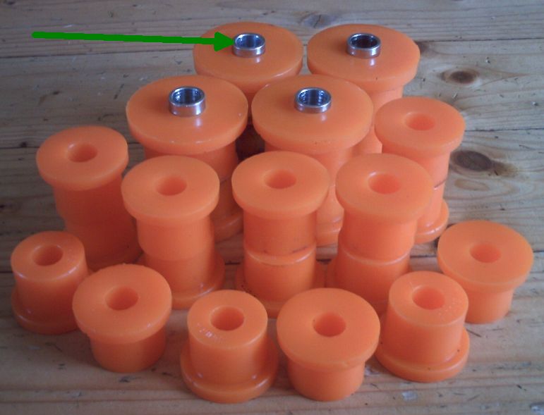

raresh3r Postat August 10, 2012 Partajează Postat August 10, 2012 Re: compatibilitati piese samurai surubul dintre cercel si foaie de arc/ sasiu, sunt toate la fel ? ceva compatibilitati? daca am body lift de 2" si cercei mai lungi cu 2", ce amortizoare ii pot pune? Suzuki Samurai '96 - 1.3i Link spre comentariu Distribuie pe alte site-uri Alte opțiuni partajare...
raresh3r Postat August 10, 2012 Partajează Postat August 10, 2012 (editat) Re: compatibilitati piese samurai bucsile care s-ar putea potrivi sunt cele de arc spate de papuc. dar sunt mai mari si trebuiesc taiate si polizate. destul de mult. si ie multe. e cam munca de negri. la cit costa una de samurai eu zic ca nu merita deranjul. bucsi mari gasesti la unix si bardi cu preturi intre 3 si 5 ron. originalele au codul 41331-62020, iar cele aftermarket GOM-811 si RU-811 bucsi mici (de la cercei) gasesti la magazine daewoo de la damas cu preturi intre 1 si 3 ron. originalele au codul 09305-13002, iar cele de damas 94583349. iti mai trebuie niste bucse metalice care au codul 09180-12035 si dimensiunile (dxDxL) 12x16x64,5 mm. costa 14 ron pe comanda la unix/alpadrino/suzuki.suruburile care prind arcurile de sasiu au codul 09103-12048 si dimensiunile M12x1,25x90. pe original sunt cam scumpe dar se potrivesc perfect surub tendon matiz (sau tico), cod daewoo 94500889. sunt zincate si sunt gr.10. costa intre 2 si 4 ron. piulitele au codul 08310-00123, M12x1,25 si sunt identice cu cele de la u-bolturi. de la daewoo, piulita de la surub tendon matiz are codul 94515445 si costa 2 ron. pe original costa 2,5 ron si se pot comanda numai cite 10 bucati odata. in curind cred ca o sa vand kituri de reparatie/montaj arcuri samurai... :ha: eu nu-mi dau seama unde vin aceste bucse. poate pune cineva o poza sa vad cum vin montate? Editat August 10, 2012 de raresh3r Suzuki Samurai '96 - 1.3i Link spre comentariu Distribuie pe alte site-uri Alte opțiuni partajare...
omoroka Postat August 11, 2012 Partajează Postat August 11, 2012 Re: compatibilitati piese samurai eu nu-mi dau seama unde vin aceste bucse. poate pune cineva o poza sa vad cum vin montate? acele bucse metalice sunt defapt nite tuburi metalice, niste tevi, care se baga in bucsele mari iar in ele mai departe se introduc suruburile. Va salut ! Link spre comentariu Distribuie pe alte site-uri Alte opțiuni partajare...
raresh3r Postat August 12, 2012 Partajează Postat August 12, 2012 (editat) Re: compatibilitati piese samurai oka, asa ma gandisem si eu. am vorbitul cu strungarul sa mi le faca pe astea mari. sa le fac de dimensiunile (dxDxL) 12x16x64,5 mm ? numai ca ma gandisem ca trebuie si pentru cele mici, si imi ieseau cam subtiri in carne si d'aia aveam acesta dilema. suruburile pentru cele mici se pot pune tot cele de tendon matiz? rulment punte spate, simering ? un pret stie cineva? ceva compatibilitati? daca am body lift de 2" si cercei mai lungi cu 2", ce amortizoare ii pot pune? am nevoie si la amortizoare de ceva compatibilitati. :grin: Editat August 12, 2012 de raresh3r Suzuki Samurai '96 - 1.3i Link spre comentariu Distribuie pe alte site-uri Alte opțiuni partajare...
minitehnicusro Postat August 12, 2012 Partajează Postat August 12, 2012 Re: compatibilitati piese samurai despre butonul de search ti-a povestit cineva? citeste acest topic de la inceput si o sa gasesti in el toate informatiile. sa le fac de dimensiunile (dxDxL) 12x16x64,5 mm? nu, poti sa le faci la ce dimensiune doresti. eram sub influenta alcoolului cind am scris cotele respective. suruburile pentru cele mici se pot pune tot cele de tendon matiz? nu, suruburile de matiz sunt de 12 iar bucsele de cauciuc au gaura de 13mm. daca ai cercei homemade, folosesti suruburi M10x100 cu piulite blocante (nylock) si faci bucse metalice de 10x13x60. daca folosesti cercei originali suzuki, folosesti surubul original 41463-82000. rulment punte spate, simering ? un pret stie cineva? ceva compatibilitati? http://forum.club4x4.ro/showthread.php?63240-Revizie-punte-spate-Samurai http://forum.club4x4.ro/showthread.php?64863-schimb-rulmenti-spate-Samurai http://forum.club4x4.ro/showthread.php?63713-Cod-rulment-spate-Samurai http://forum.club4x4.ro/showthread.php?63905-DIY-Discuri-de-frana-pe-spate http://forum.club4x4.ro/showthread.php?57013-Simering-planetara-Suzuki-Samurai 3x Suzuki Jimny 1x Suzuki Samurai Dacia DoubleCab 4x4 Link spre comentariu Distribuie pe alte site-uri Alte opțiuni partajare...
minitehnicusro Postat August 12, 2012 Partajează Postat August 12, 2012 (editat) Re: compatibilitati piese samurai daca am body lift de 2" si cercei mai lungi cu 2", ce amortizoare ii pot pune? bodylift-ul nu are nici o treaba cu amortizoarele. pe spate daca ai lift de 2 inch poti folosi amortizoare de lada niva. pe fata daca ai lift de 1 inch poti folosi amortizoare de opel rekord si folosesti un inaltator la tamponul de punte de 10-12mm. PS: 2 inch in plus la cercei, inseamna 1 inch inaltare la punte! Editat August 14, 2012 de minitehnicusro 3x Suzuki Jimny 1x Suzuki Samurai Dacia DoubleCab 4x4 Link spre comentariu Distribuie pe alte site-uri Alte opțiuni partajare...
