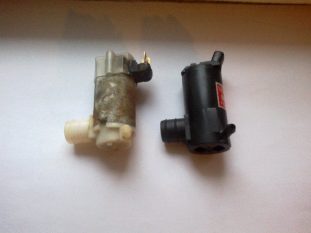

ak47apache Postat Noiembrie 19, 2012 Partajează Postat Noiembrie 19, 2012 (editat) Re: compatibilitati piese samurai Am schimbat azi pompa de la spalatorul de parbriz. Compatibilitate 100% pomapa Matiz (doar mufa nu se potriveste, dar se improvizeaza foarte usor cu alti papuci, banda izoliera... fiecare dupa imaginatie si pricepere:grin:). Pret: 22 lei PS: cum s-a mai scris si acum cateva luni este compatibila si cea de Tico Editat Noiembrie 19, 2012 de ak47apache Samurai '88 - in (vesnice) pregatiri :grin: Link spre comentariu Distribuie pe alte site-uri Alte opțiuni partajare...
kamikz Postat Noiembrie 19, 2012 Partajează Postat Noiembrie 19, 2012 (editat) Re: compatibilitati piese samurai bine de stiut. eu am facut reparatie capitala la a mea, in ideea in care nu stiam ca exista compatibilitati. ce-i drept observ ca asta de matiz parca nu mai e reparabila. Insa la 22 de roni... :old Editat Noiembrie 19, 2012 de kamikz SJ410 - '86 - in reconstructie. Ex:Samurai Sj413, V-50 (high-top), '88. Link spre comentariu Distribuie pe alte site-uri Alte opțiuni partajare...
