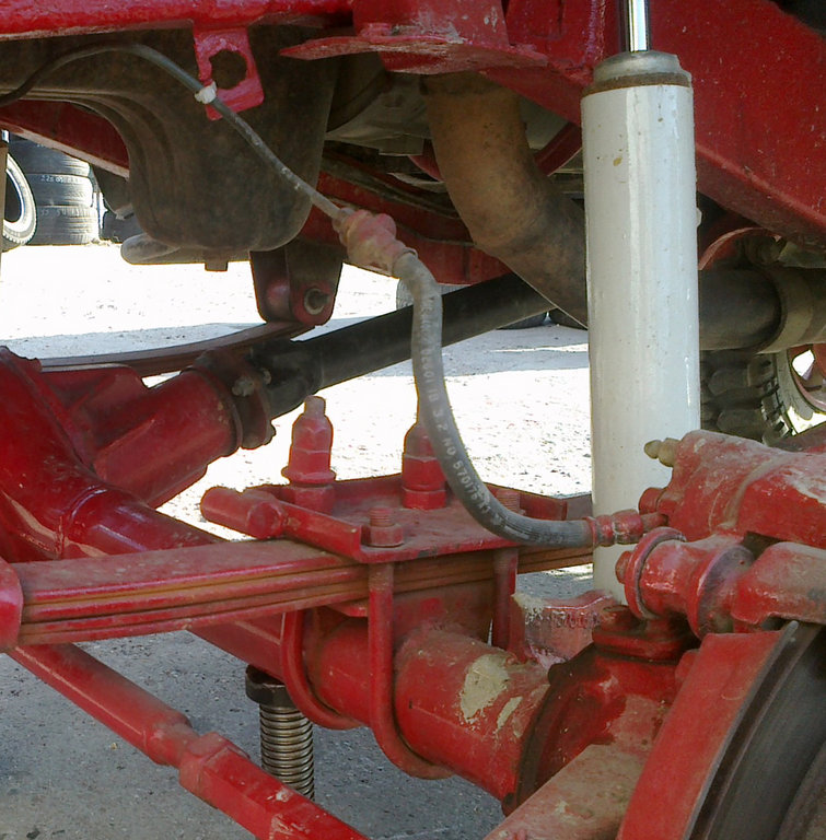

Furtunele de frina sint de un fel la Samuraiele japoneze si alt fel la cele spaniole.Cele japoneze se infileteaza direct in etrier iar cele spaniole au un capat rotund(metalic) prin care trece un fel de surub gol pe dinauntru si acesta se insurubeaza in etrier.Cele doua modele nu sint interschimbabile iar folosirea "celuilalt" este posibila doar cu inlocuirea etrierului(odata cu furtunul).

Nu cunosc foarte bine detaliile modelelor dar la mine este invers....eu am model japonez si furtunul de la etrier este cu cap rotund.

Poate cineva, odata, a schimbat etrierii cu tot cu furtune sau poate Samuraiul tau nu e de Japonia.Cum este?Inchis, deschis(cu prelata/hard-top) sau cel mai bine uitate la seria de sasiu.Daca prima litera e J inseamna ca e Japonia, daca e S inseamna Spania.

Iata o poza cu tipul de furtun ce este montat pe conserva mea de Japonia.... nu ma pricep si nu exclud posibilitatea ca vechiul proprietar sa fi schimbat etrierii cu totul asa ca va intreb pe voi (cu ocazia asta ne dumirim toti) ce tip de furtun este? Se poate inlocui direct cu cel de Tico, sau necesita ajustari?
[ATTACH=CONFIG]162080[/ATTACH]
Ca sa ne luminam, fa poza exact unde intra furtunul in etrier.Din ce vad in poza asta, da, se potrivesc furtunele de Tico.
Si a mea e tot de japonia si etrierii sunt la fel. Si tot de coreeana am furtunele de frana de pe fata.

La fel e si la mine si e tot japoneza (prelata seria incepe JSA), si ma indoiesc ca au fost toti schimbati.... dar daca mai confirma cineva regula lui @pyz o iau ca atare si e bine de stiut.
