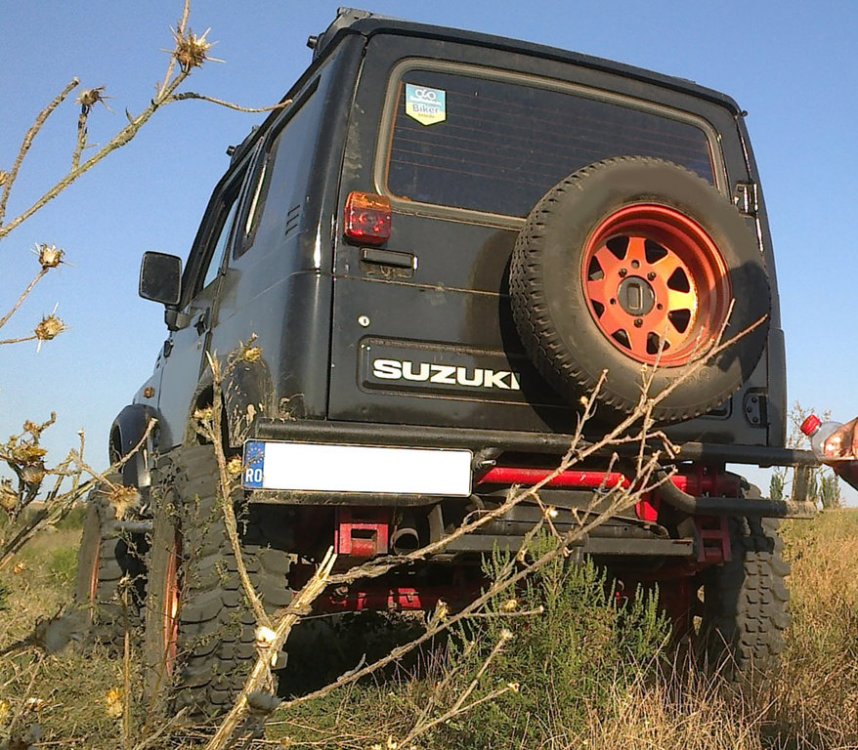

szmaco Postat Decembrie 18, 2012 Partajează Postat Decembrie 18, 2012 Re: compatibilitati piese samurai Salutare...caut pt sami o tripla sau un set de triple asemanator cu cele de jeep doar ca sunt putin mai mici...sunt cu siguranta aftermarket....deci daca este vreun coleg care sa stie de unde pot cumpara sa-mi dea un pm sau un reply...Multumesc!! Link spre comentariu Distribuie pe alte site-uri Alte opțiuni partajare...
ak47apache Postat Decembrie 18, 2012 Partajează Postat Decembrie 18, 2012 Re: compatibilitati piese samurai Daca este vorba despre triple ca ale mele (vezi poza) le gasesti la absolut toate magazinele auto de cartier sau prin targ/bazar la pretul de 10-15lei fara becuri. Intreaba de triple de remorca :h5 Marsarierul trebuie pus separat. Samurai '88 - in (vesnice) pregatiri :grin: Link spre comentariu Distribuie pe alte site-uri Alte opțiuni partajare...
szmaco Postat Decembrie 18, 2012 Partajează Postat Decembrie 18, 2012 Re: compatibilitati piese samurai Dap..asta e modelul cautat...am tot intrebat pe la mine prin targ dar nu am gasit....macar acum stiu ce caut..tripla de remorca....multumesc frumos..... Link spre comentariu Distribuie pe alte site-uri Alte opțiuni partajare...
ak47apache Postat Decembrie 18, 2012 Partajează Postat Decembrie 18, 2012 Re: compatibilitati piese samurai Dap..asta e modelul cautat...am tot intrebat pe la mine prin targ dar nu am gasit....macar acum stiu ce caut..tripla de remorca....multumesc frumos..... daca pot sa ajut o fac cu placere... da-mi PM daca nu gasesti si-ti trimit prin posta :h5 Samurai '88 - in (vesnice) pregatiri :grin: Link spre comentariu Distribuie pe alte site-uri Alte opțiuni partajare...
kamikz Postat Decembrie 18, 2012 Partajează Postat Decembrie 18, 2012 Re: compatibilitati piese samurai confirm cele zise mai inainte, si la mine alea s-au montat pe bara spate. https://lh3.googleusercontent.com/-9BlDmgqaurc/UNDFAoRsALI/AAAAAAAAAn0/oy3dtcSvOIQ/s512/2012-07-01%252019.08.04.jpg SJ410 - '86 - in reconstructie. Ex:Samurai Sj413, V-50 (high-top), '88. Link spre comentariu Distribuie pe alte site-uri Alte opțiuni partajare...
