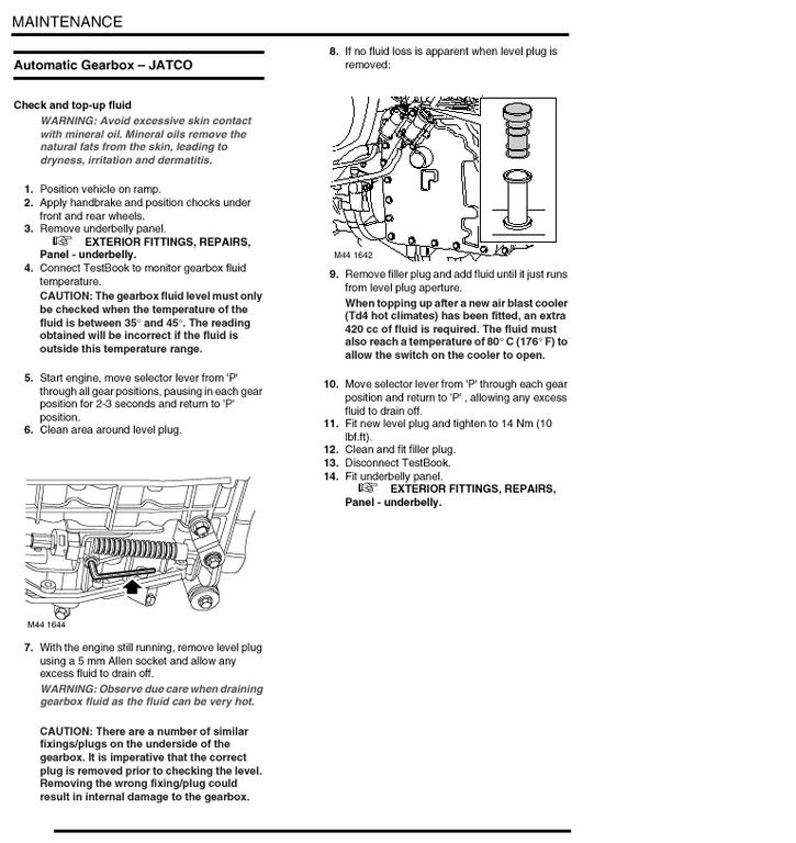

romulus Postat August 17, 2012 Partajează Postat August 17, 2012 Re: Topic unificat Cutie Automata Freelander Salutare tuturor colegilor! As avea si eu o intrebare despre uleiul de CV auto pentru Freelander TD4. Din cate stiu aceasta cutie se afla si pe Rover 75. Intrebarea mea este daca se poate face schimbul de ulei cu unul dedicat Rover 75. Fiind una si aceeasi cutie automata si fiind vorba de ulei special pentru aceasta cutie nu vad care ar fi problema. Doar ca unul este dedicat Land Rover iar celalalt dedicat Rover. Voi ce pareri aveti? De asemenea, am si eu ceva probleme la schimbarea treptelor de viteza. mai exact, se simte cum smuceste la treptele 1-2-3. Din cate am observat, la 4 si 5 e ok, chiar nu-ti dai seama cand se schimba. Pe modul sport e aceeasi problema. Schimbarea uleiului din cutie poate remedia aceasta problema, sau poate fi si din cauza solenoizilor? Multumesc si drumuri bune tuturor! Link spre comentariu Distribuie pe alte site-uri Alte opțiuni partajare...
sierrafery Postat August 17, 2012 Partajează Postat August 17, 2012 (editat) Re: Topic unificat Cutie Automata Freelander Salut, conform cartii uleiul trebuie sa fie Texaco N402 sau ceva echivalent. Fa schimbul de ulei asa cum trebuie si vezi dupa aia, la astea automate conteaza mult...daca si dupa aia face figuri mai vorbim. vezi ca schimbatul uleiului la astea nu e numai turnat in el si gata, e o procedura specifica pe care daca nu o respecti intocmai s-ar putea sa nu fie bine... dupa ce golesti si pui uleiul nou asta-i procedura(daca nu vezi bine aici gasesti in RAVE la Maintainance), chestia cu testerul poti s-o sari daca vrei(cu toate ca nu strica) dar restul e important: Editat August 17, 2012 de sierrafery NU RASPUND USERILOR CU PROFIL INCOMPLET LA MASINA(model, an, motor, transmisie), NU RASPUND PE PM LA PROBLEME TEHNICE SAU DE INTERES GENERAL Discovery Td5 ES , "00. manual, ECU tunat, intercooler marit...merge de rupe Link spre comentariu Distribuie pe alte site-uri Alte opțiuni partajare...
DKW Postat August 17, 2012 Partajează Postat August 17, 2012 Re: Topic unificat Cutie Automata Freelander Salutare tuturor colegilor! As avea si eu o intrebare despre uleiul de CV auto pentru Freelander TD4. Din cate stiu aceasta cutie se afla si pe Rover 75. Intrebarea mea este daca se poate face schimbul de ulei cu unul dedicat Rover 75. Fiind una si aceeasi cutie automata si fiind vorba de ulei special pentru aceasta cutie nu vad care ar fi problema. Doar ca unul este dedicat Land Rover iar celalalt dedicat Rover. Voi ce pareri aveti? De asemenea, am si eu ceva probleme la schimbarea treptelor de viteza. mai exact, se simte cum smuceste la treptele 1-2-3. Din cate am observat, la 4 si 5 e ok, chiar nu-ti dai seama cand se schimba. Pe modul sport e aceeasi problema. Schimbarea uleiului din cutie poate remedia aceasta problema, sau poate fi si din cauza solenoizilor? Multumesc si drumuri bune tuturor! Ca fapt divers, aceeasi cutie s-a pus si pe Jaguar X-Type, dar cu alte specificatii. Asa ca incearca sa respecti procedurile indicate de LR. Partea cu selenoizii se rezolva prin schimbarea celor cu probleme sau prin schimbarea integrala a blocului de valve (selenoizi). Reading the Owners Manual doesn't hurt. NU RASPUND PE PM LA PROBLEME TEHNICE SAU DE INTERES GENERAL Td4 ESX CommandShift MY02 3Dr (M.O.D.) KV6 CommandShift MY01 3Dr (Măgaru') SD4 S CommandShift MY11 5Dr (Sarah) KV6 XEI CommandShift MY01 5Dr (Phoenix) Link spre comentariu Distribuie pe alte site-uri Alte opțiuni partajare...
romulus Postat August 18, 2012 Partajează Postat August 18, 2012 Re: Topic unificat Cutie Automata Freelander Multumesc mult pentru sfaturile voastre! Voi tine cont de toate aceste detalii, deoarece nu vreau sa fac o treaba de mantuiala, dupa care sa trag linie si sa constat ca am bagat de doua ori mai multi bani decat era necesar. Am stiut din momentul in care am cumparat-o ca este un model de masina careia-i place sa cam faca nazuri si e un pic mai pretentioasa fata de alta marci, deoarece inca nu este atat de populara, dar usor usor observ ca incepe sa castige teren. Eu unul sunt un mare fan Freelander si daca ar fi sa schim aceasta masina as schimba-o tot pe un Freelander. Scuzele mele daca am fost un pic off topic. Sa auzim numai de bine si sa aveti doar drumuri bune! Link spre comentariu Distribuie pe alte site-uri Alte opțiuni partajare...
