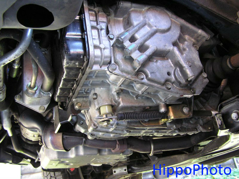

pitikot64 Postat Mai 10, 2014 Partajează Postat Mai 10, 2014 Re: Topic unificat Cutie Automata Freelander Salut tuturor, am si eu o problema cu CA de la freelander TD4 din 2001.Nu am avut de lucru sa ma duc la service si sa le zic sa-mi completeze cutia de transfer cu ulei.Mecanicul a completat uleiul si apoi a umblat la surubul cu bila de la marsarier.Dupa 2 km cutia a inceput sa treaca din treapta superioara in treapta inferioara si inapoi fapt pentru care m-am intors la service.Din momentul in care am stationat masina nu mai mergea decat in marsarier.Nu stiu ce problema are, cert este ca dimineata cand este uleiul rece merge foarte frumos, dar apoi nu mai merge deloc.Poate cineva sa-mi spuna daca a avut probleme de genul asta.Unii zic ca e din cauza uleiului, altii ca poate din cauza mufei de la ventilatorul care raceste EPU.Astept sugestii de la cineva. Va multumesc anticipat. Link spre comentariu Distribuie pe alte site-uri Alte opțiuni partajare...
DKW Postat Mai 10, 2014 Partajează Postat Mai 10, 2014 (editat) Re: Topic unificat Cutie Automata Freelander a umblat la surubul cu bila de la marsarier.Dupa 2 km cutia a inceput sa treaca din treapta superioara in treapta inferioara si inapoi fapt pentru care m-am intors la service.Din momentul in care am stationat masina nu mai mergea decat in marsarier. A umblat cumva la surubul din imagine? De la parghia actionata de cablu? Sau a desfacut alt surub decat cel de golire? In cazul asta e mai delicata treaba. Editat Mai 10, 2014 de DKW Reading the Owners Manual doesn't hurt. NU RASPUND PE PM LA PROBLEME TEHNICE SAU DE INTERES GENERAL Td4 ESX CommandShift MY02 3Dr (M.O.D.) KV6 CommandShift MY01 3Dr (Măgaru') SD4 S CommandShift MY11 5Dr (Sarah) KV6 XEI CommandShift MY01 5Dr (Phoenix) Link spre comentariu Distribuie pe alte site-uri Alte opțiuni partajare...
sierrafery Postat Mai 10, 2014 Partajează Postat Mai 10, 2014 Re: Topic unificat Cutie Automata Freelander eu am impresia ca ti-a fost deranjat comutatorul selector(selector and inhibitor switch) asta are un reglaj foarte fin si bine stabilit, daca un nestriutor umbla acolo esti fiul ploii nu ai vazut activitate a martorului de defectiune la bord?...in primul rand iti merg toti martorii cand pui contactul? cel mai bine ar fi pus pe un tester dedicat si ''citita'' partea de transmisie NU RASPUND USERILOR CU PROFIL INCOMPLET LA MASINA(model, an, motor, transmisie), NU RASPUND PE PM LA PROBLEME TEHNICE SAU DE INTERES GENERAL Discovery Td5 ES , "00. manual, ECU tunat, intercooler marit...merge de rupe Link spre comentariu Distribuie pe alte site-uri Alte opțiuni partajare...
pitikot64 Postat Mai 10, 2014 Partajează Postat Mai 10, 2014 (editat) Nu la cel din imagine ci la cel care tine de centura de marsarier, dar cred ca nu are nici o problema cu ala ca acel bulb tine doar centura de mers inapoi.Poate ca nu are legartura si este doar o coincidenta.Nu stiu ce sa zic La bord nu indica nimic.Dimineata cand este rece uleiul merge foarte bine si apoi nimic. Editat Mai 10, 2014 de DKW Link spre comentariu Distribuie pe alte site-uri Alte opțiuni partajare...
DKW Postat Mai 10, 2014 Partajează Postat Mai 10, 2014 Re: Topic unificat Cutie Automata Freelander Poti sa-l localizezi pe poza asta? Reading the Owners Manual doesn't hurt. NU RASPUND PE PM LA PROBLEME TEHNICE SAU DE INTERES GENERAL Td4 ESX CommandShift MY02 3Dr (M.O.D.) KV6 CommandShift MY01 3Dr (Măgaru') SD4 S CommandShift MY11 5Dr (Sarah) KV6 XEI CommandShift MY01 5Dr (Phoenix) Link spre comentariu Distribuie pe alte site-uri Alte opțiuni partajare...
pitikot64 Postat Mai 11, 2014 Partajează Postat Mai 11, 2014 Re: Topic unificat Cutie Automata Freelander Poti sa-l localizezi pe poza asta? Nu, imi pare rau dar stiu ca este undeva in partea de sus a cutiei care nu se vede bine. Link spre comentariu Distribuie pe alte site-uri Alte opțiuni partajare...
DKW Postat Mai 11, 2014 Partajează Postat Mai 11, 2014 (editat) Re: Topic unificat Cutie Automata Freelander Daca este vorba de aceeasi problema ca in postarea asta http://forum.club4x4.ro/showthread.php?51836-Schimb-ulei-cutie-automata-Freelander&p=569882&viewfull=1#post569882 se poate rezolva doar daca mecanicul stie ce are de facut, altfel ajungi sa dai cutia jos si s-o desfaci. P.S: schimba mecanicul. Editat Mai 11, 2014 de DKW Reading the Owners Manual doesn't hurt. NU RASPUND PE PM LA PROBLEME TEHNICE SAU DE INTERES GENERAL Td4 ESX CommandShift MY02 3Dr (M.O.D.) KV6 CommandShift MY01 3Dr (Măgaru') SD4 S CommandShift MY11 5Dr (Sarah) KV6 XEI CommandShift MY01 5Dr (Phoenix) Link spre comentariu Distribuie pe alte site-uri Alte opțiuni partajare...
