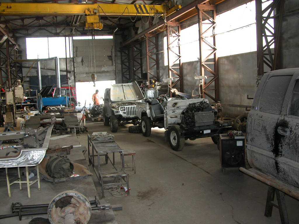

oresti Postat Iulie 13, 2011 Autor Partajează Postat Iulie 13, 2011 Re: Vreau sa particip in campionat, ce sanse reale am? Trebuie spus ptr cei care nu stiu ca echipajul Cernisov-Lupu sunt campionii nationali de la Sectiunea OPEN din sezonul 2010 si ca atelierul lui Marius Lupu e parca la Brasov. poze facute azi in IAD la 40 de grade :)))))) Link spre comentariu Distribuie pe alte site-uri Alte opțiuni partajare...
