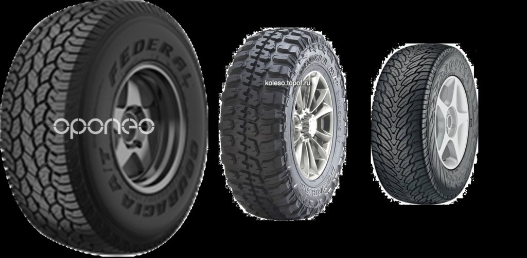

Big Daddy Postat Martie 10, 2013 Partajează Postat Martie 10, 2013 Re: Lada Niva 1.7 i multipunct Gumele ce profil au si la ce pret le-ai gasit? Link spre comentariu Distribuie pe alte site-uri Alte opțiuni partajare...

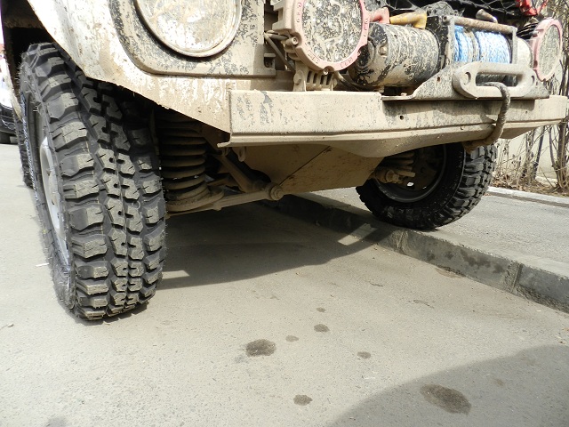

KAROLOKW Postat Martie 10, 2013 Autor Partajează Postat Martie 10, 2013 (editat) Re: Lada Niva 1.7 i multipunct Gumele ce profil au si la ce pret le-ai gasit? [ATTACH=CONFIG]171098[/ATTACH] e aia din mijloc ca model/profil si le gasesti la GTC au benerul sus pe pagina la mijloc http://shop.gtcauto.ro/ro/produse/browse/381-16-inch?sef=hc Editat Martie 10, 2013 de KAROLOKW Link spre comentariu Distribuie pe alte site-uri Alte opțiuni partajare...

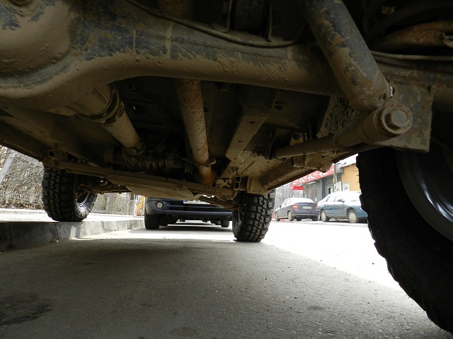

KAROLOKW Postat Martie 10, 2013 Autor Partajează Postat Martie 10, 2013 (editat) Re: Lada Niva 1.7 i multipunct si dupa cum spuneam mai acum ceva timp vin si cu pozele:) Editat Martie 10, 2013 de KAROLOKW Link spre comentariu Distribuie pe alte site-uri Alte opțiuni partajare...

vstef_is Postat Martie 11, 2013 Partajează Postat Martie 11, 2013 Re: Lada Niva 1.7 i multipunct Dar ce gume sunt acelea? Iar eu in poze am numarat doar trei, deci ceva nu e in regula. Propun sa studiem problema si eventualele moduri de remediere. Link spre comentariu Distribuie pe alte site-uri Alte opțiuni partajare...
KAROLOKW Postat Martie 11, 2013 Autor Partajează Postat Martie 11, 2013 Re: Lada Niva 1.7 i multipunct Dar ce gume sunt acelea? Iar eu in poze am numarat doar trei, deci ceva nu e in regula. Propun sa studiem problema si eventualele moduri de remediere. nu stiu la ce va referiti domnu :) Link spre comentariu Distribuie pe alte site-uri Alte opțiuni partajare...
KAROLOKW Postat Martie 11, 2013 Autor Partajează Postat Martie 11, 2013 Re: Lada Niva 1.7 i multipunct legat de cauciucuri...primele impresii sunt urmatoarele: par mai usoare (la mana) decat cele anterioare si aici ma refer la faptul ca la incarcat descarcat pareau mai usoare dar nu am verificat fizic pe cantar aspectul dar se rezolva:) sunt relativ silentioase dar sigur mai silentioase decat cele de pana acum iar vibratiile sunt mai mici. nu stiu cum se comporta pe ud sau in noroi dar va anunt ce nu imi place e ca daca prinzi pietris intre crampoanele de pe mijlocul benzii de rulare raman agatate pietrele care pot intra in golurile de acolo si cand mergi pe drum face cam urat in rest ok deocamdata Link spre comentariu Distribuie pe alte site-uri Alte opțiuni partajare...

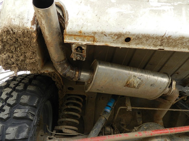

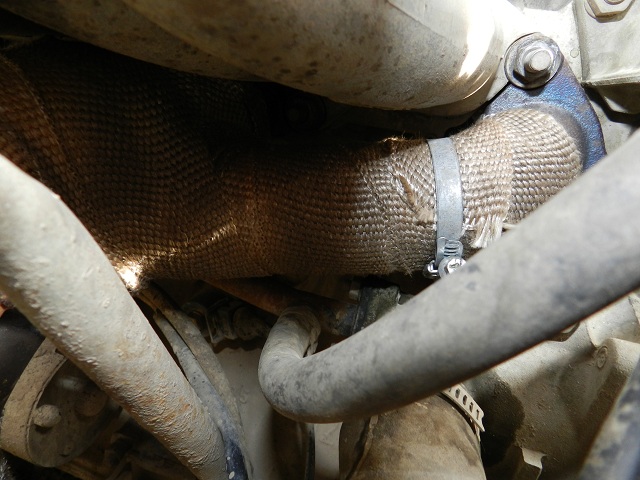

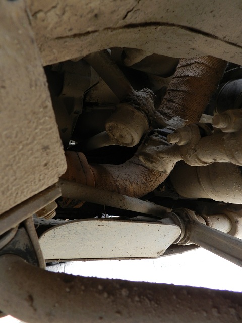

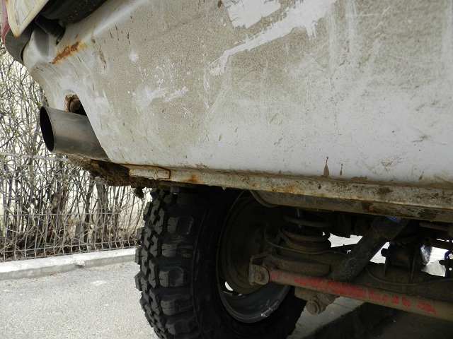

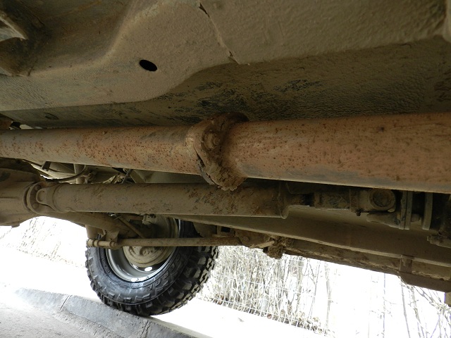

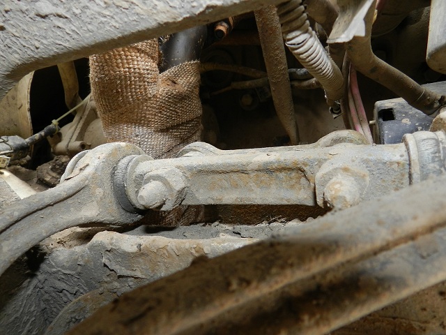

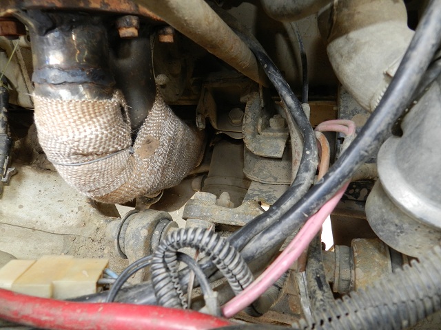

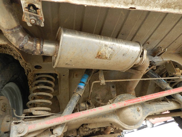

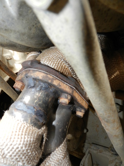

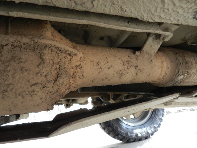

KAROLOKW Postat Martie 11, 2013 Autor Partajează Postat Martie 11, 2013 Re: Lada Niva 1.7 i multipunct acum legat de evacuare...nu am ce sa spun ca probabil imaginile sunt destul de clare eventual daca e necesar vin cu detalii punctual daca intereseaza pe cineva cert e ca e se simte mai bine motorul :) iar raspunsul e mai prompt. consumul nu a crescut in ciuda a ceea ce se spunea ca ar creste consumul doar prin prisma faptului ca o calci mai mult :) ca place urechii cum suna si asa se poate explica o crestere de consum in rest la drum intins nu e nici o diferenta. acum ca o intrebare aditionala daca are cineva sau stie detalii despre cum se schimba o semicaseta il rog sa puna aici informatia ca am semicaseta si astept un imbold sa o schimb dar vreau sa stiu de la cei care au facut deja operatiunea eventualele piedici/neajunsuri/probleme intalnite. suspectez semicaseta datorita faptului ca la viraje in speta la parcari scartaie tare in partea dreapta dar ramane de vazut dupa schimbare daca se mentine zgomotul. desfasurarea ostilitatilor eu o vad astfel: desfac bratul de pe semicaseta existenta actual pe masina,desfac cele 2 suruburi care trec prin lonjeronul dreapta fata si sunt vizibile pe la contraaripa dupa care pun noua semicaseta pe pozitie si sper sa mearga bine operatiunea. va astept cu detalii daca stiti o alta abordare a subiectului acesta si eventual daca ati avut implicari in modificarea geometriei directiei ca eu cel putin teoretic nu vad nici un impediment nici o problema de genul. Link spre comentariu Distribuie pe alte site-uri Alte opțiuni partajare...
Big Daddy Postat Martie 11, 2013 Partajează Postat Martie 11, 2013 (editat) Re: Lada Niva 1.7 i multipunct Daca anvelopa e mai lata de exemplu 205 in loc de 175 vor sta bine pe jantele originale fara camera? (nu ma injurati daca intrebarile vi se par idioate, intreb pentru ca nu stiu si chiar vreau sa le schimb pe cele Voltyre ca sunt zgomotoase pe asfalt, huruie in draci) Editat Martie 11, 2013 de Big Daddy Link spre comentariu Distribuie pe alte site-uri Alte opțiuni partajare...
KAROLOKW Postat Martie 11, 2013 Autor Partajează Postat Martie 11, 2013 Re: Lada Niva 1.7 i multipunct Daca anvelopa e mai lata de exemplu 205 in loc de 175 vor sta bine pe jantele originale fara camera? (nu ma injurati daca intrebarile vi se par idioate, intreb pentru ca nu stiu si chiar vreau sa le schimb pe cele Voltyre ca sunt zgomotoase pe asfalt, huruie in draci) nu au absolut nici o problema singura diferenta e ca vei avea o anvelopa mai lata cu balon mai mare si mai grea cu vreo 3-5 kg cel putin asa stiu eu ca valori. eu asa am si setul asta de cauciucuri pe jante originale pe 16 si asa le-am avut si pe cele care au fost si toate fara camera...absolut nici o problema cu ele nu scapa aer singura problema pe care o poti avea e sa ai fie valve mari dealea cum erau pe aro pe vremuri fie sa ai valve normale ca astea de pe turisme. eu am avut setul de jenti originale cu valva mare si astea pe care le-am luat acum recent in ultimul an au valva normala . acum intrebarea se pune daca vrei cauciucuri noi/ noi dar resapate/ sau second resapate sau nu. te intreb asta ca aici e vorba de bani si diferentele sunt importante Link spre comentariu Distribuie pe alte site-uri Alte opțiuni partajare...
Big Daddy Postat Martie 11, 2013 Partajează Postat Martie 11, 2013 Re: Lada Niva 1.7 i multipunct Eu as vrea noi dar ma duc undeva la 20milioane oricum eu sunt destul de practic si daca gasesc ceva mai subtire la bani chiar daca sunt reesapate nu zic nu, important este sa mai scad din huruitul ala pentru ca eu merg si la munca cu rusoaica asta ca mi-e draga acum la inceput. Link spre comentariu Distribuie pe alte site-uri Alte opțiuni partajare...
KAROLOKW Postat Martie 11, 2013 Autor Partajează Postat Martie 11, 2013 Re: Lada Niva 1.7 i multipunct Eu as vrea noi dar ma duc undeva la 20milioane oricum eu sunt destul de practic si daca gasesc ceva mai subtire la bani chiar daca sunt reesapate nu zic nu, important este sa mai scad din huruitul ala pentru ca eu merg si la munca cu rusoaica asta ca mi-e draga acum la inceput. de huruit va hurui dar mai putin probabil decat celelalte eu am o propunere pentru tine si apoi alegi tu ce faci : ne vedem intr-o seara si vezi cum suna ale mele astea noi si apoi te hotarasti,eventual eu am vechiul set de gume ti le dau le probezi vezi cum merge si daca iti plac facem o negociere formala si sunt ale tale :) Link spre comentariu Distribuie pe alte site-uri Alte opțiuni partajare...
vstef_is Postat Martie 11, 2013 Partajează Postat Martie 11, 2013 Re: Lada Niva 1.7 i multipunct Incurajez varianta propusa de Karol cu Crossurile, sunt foarte foarte ok, am avut fix aceeasi dimensiune si am fost foarte multumit. Link spre comentariu Distribuie pe alte site-uri Alte opțiuni partajare...
Big Daddy Postat Martie 11, 2013 Partajează Postat Martie 11, 2013 Re: Lada Niva 1.7 i multipunct de huruit va hurui dar mai putin probabil decat celelalte eu am o propunere pentru tine si apoi alegi tu ce faci : ne vedem intr-o seara si vezi cum suna ale mele astea noi si apoi te hotarasti,eventual eu am vechiul set de gume ti le dau le probezi vezi cum merge si daca iti plac facem o negociere formala si sunt ale tale :) Pai chiar vreau sa ne vedem ca tu esti doctor in nive iar eu nici macar asistent, m-as bucura sa ne vedem si sa schimbam pareri eventual la o doza de bere dar stai sa vad ce portite de timp imi fac. Prin ce zona stai cu domiciliul. Link spre comentariu Distribuie pe alte site-uri Alte opțiuni partajare...
