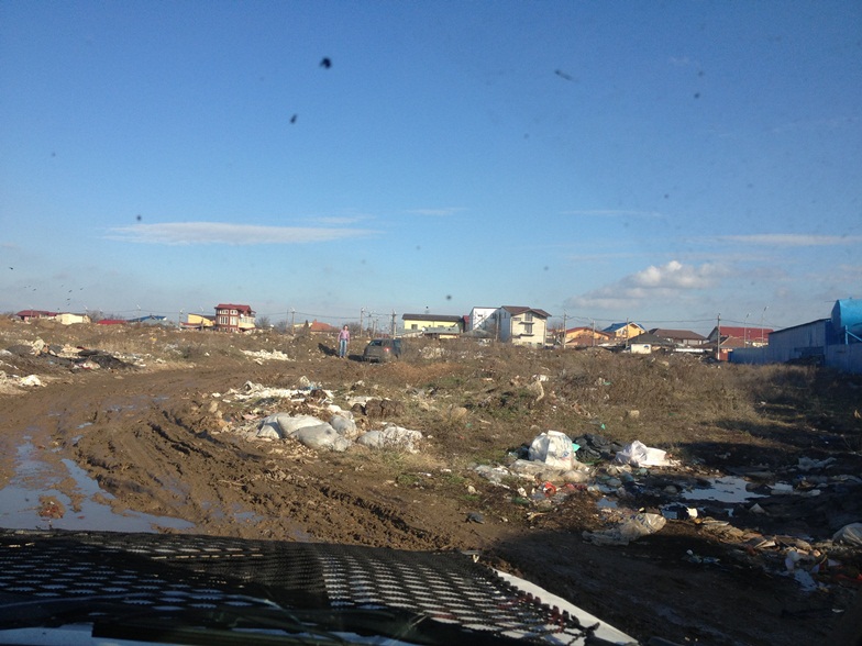

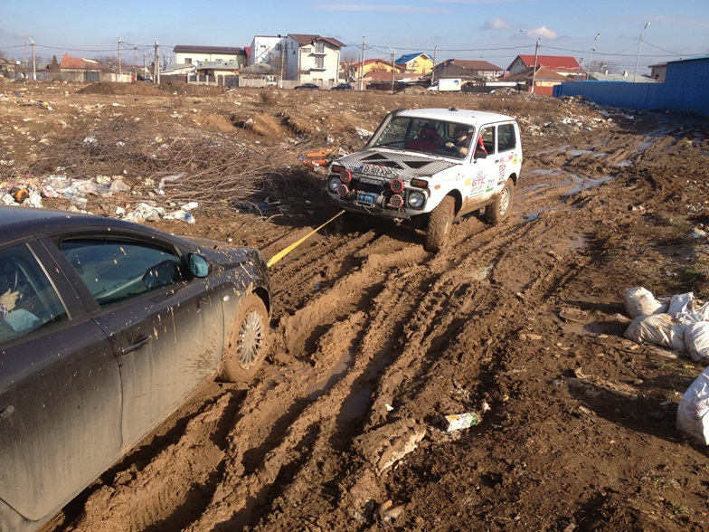

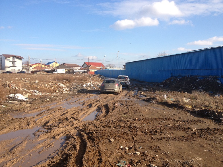

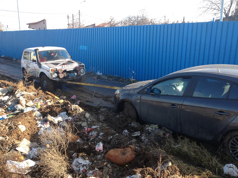

KAROLOKW Postat Ianuarie 25, 2013 Autor Partajează Postat Ianuarie 25, 2013 Re: Lada Niva 1.7 i multipunct si tinand cont ca vremea e frumoasa si ne plictisim ne mai gasim de lucru facun putin offroad urban cautand si explorand noi drumuri si scurtaturi in capitala :) si desigur ajutam si prietenii si cunostintele ramase in noroi :) Link spre comentariu Distribuie pe alte site-uri Alte opțiuni partajare...
