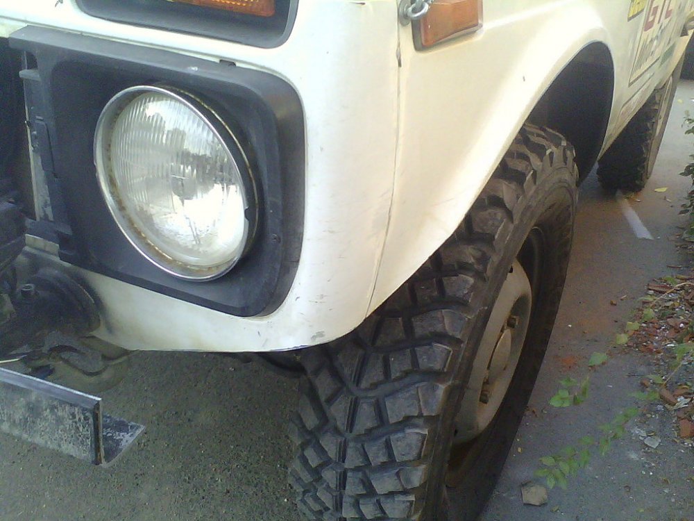

asadar si prin urmare dupa cum am promis :) va tin la curent cu noutatile :) si acum ii dau apa la moara lui Parvu :) obsesia cu kgramele :) am "slabit-o" cu inca o jumate de kg :) am taiat pe la aripi :) urmand exemplele unora deja care au facut aceste lucruri :)
adica:
am trasat si facut sablon pentru decupaj aripa/aripi fata ...pe spate e mai complicat dar nu am renuntat la idee :)
am analizat si am pus flexul la treaba si am taiat conturul cu bosajul ala al aripilor plus ceva pana la barele din fata unde e prinsa placa de troliu,
am decupat si bara fata putin asa doar de control :)
rezultatul a slabit masina cu juma de kg :):):) glumeam
motivu pentru care am facut asta e ca la treceri prin denivelari santuri si alte cele imi atingea cauciucul in aripa la bracaj maxim asa ca ma tot plictisisem sa stau cu ciocanul langa sa ii tot dau ciocane :):):) si am eliminat surplusul, plus am eliminat acea tabla prinsa in 3 suruburi de contraaripa.
desi arata urat pe interior e mult mai bine consider au plus ca nu mai adun pamant si mizerie acolo care in timp se traduce prin rugina si munca inutila.
urmeaza sa o "antifonez" putin pe acolo sa se simta si tabla bine dupa care noroi cu gramada :) care apropo se spala usor chiar daca ajunge pana in capota :):):)

breeee, da tu esti dusmanos tare, pune si tu poze cu etape partiale, macar pana se mai distinge ca e niva
:grin:, ca apoi poti spune ce vrei daca iti raman doar roti si volan:ha:
Acum vorbind mai serios, daca tot ai ajuns la taieturi si tot voiai sa-i pui rollcage , nu crezi ca ar fi interesant sa vedem prima nathasa tubulara?
tai cupola si ramanand rollcage-ul ii pui coviltir din poliplan. pastrezi doar parbrizul, si partea inferioara a portierelor, scapi astfel de geamul portierelor etc . daca nu intelegi iti fac un desen:banana
Dan daca ai stii cat de mult mamananca sa fac ceva aproape de ceea ce ai zis tu :) dar tinand cont ca nu imi permit avand nevoie de masina si ca masina de zi cu zi atunci ma las pagubas la capitolul rollcage si restul si ma multumesc cu decupaje de genul pentru moment :)
ideea mea de viitor in ce opriveste pe Niva :) e sa ii dublez structura cu o "retea"tubulara care sa joace si rol de protectie dar si de structura si astfel sa elimin defapt toata caroseria autoportanta pe care o are acum...defapt e simplu vreau o caroserie tubulara la care sa folosesc motorul cu transmisie cu punti cu tot de la Niva :) ma gandesc ca asa compensez din masa masinii ca o structura tubulara e mai putin grea ca o caroserie...cel putin asa imi iese la calcule o greutate cu 150-200 Kg mai usoara :) adica structura tubulara cu toate acareturile pe ea m-ar duce toata pana intr-o tona maxim 1,1 tone. iar acum ma invart in jur de 1,3 tone.
apropo de poze vreau sa pun dar nu am cablul de la cititor pe aici pe langa mine si tocmai m-am intors de la o bere daia cu lamaie cu colegul Vstef :) si e greu tare dar le pun de la munca daca reusesc:)
in rest voi posta cateva imagini cu forma aripilor decupate de mine ca in rest nu am altceva momentan :)
