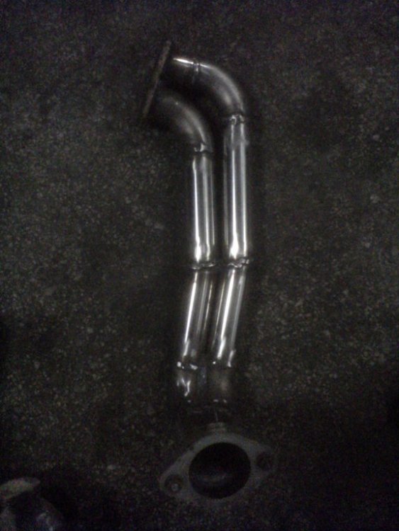

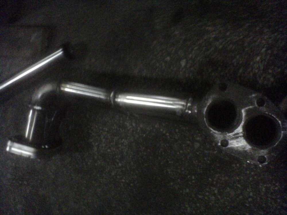

KAROLOKW Postat Februarie 22, 2013 Autor Partajează Postat Februarie 22, 2013 Re: Lada Niva 1.7 i multipunct tinand cont ca in ultimul timp am fost axat pe alte treburi iar de facut nu am mai facut nimic la utilaj iar de iesit nu se pune discutia,va prezint succint cu ce ma ocup eu in ultimele zile :) nu este gata e doar un exercitiu de design si de functionalitate. astfel sa incep cu inceputul.....am schimbat galeria de teava care era si ea destul de praf dar fara gauri sau fisuri cu una de fonta :) desi greutatea este de 3-4 ori mai mare forma si finisajul e mult mai bun, dimensional la iesirea din chiulasa se merge pe un 32 de mm iar la flansa la saxofon se iese pe doua de 34mm,acum ce am facut eu ,am folosit flansa de la saxofonul original pe care am inceput crosetarea din teava de inox jos unde apare flexibilul am folosit o flansa iar mai apoi va veni catalizatorul cu flansele aferente apoi teava iar la final o tovva cu iesirea pe aceeasi parte ca aia de fabrica doar ca putin corectat si marit traseul...sper sa mearga bine la final toata treaba. va tin la curent cu evolutia...oricum vreau ca tot traseul sa il imbrac in banda termoprotectoare sau macar pana la catalizator in functie de cat imi ajunge. Link spre comentariu Distribuie pe alte site-uri Alte opțiuni partajare...
Big Daddy Postat Februarie 23, 2013 Partajează Postat Februarie 23, 2013 Re: Lada Niva 1.7 i multipunct Arata bine lucrarea, o evacuare buna ofera intodeauna motorului mai multa forta. (imi cer scuze ca intru mai rarut dar timpul meu este foarte limitat, intru pe forum si ma limitez doar la a citi postarile mai noi sau mai vechi) Cred ca trebuie sa ridic si eu capota ca nu imi mai indica temperatura in bord sa vad pe unde e sonda prinsa pe motor, sa nu fie din papuci sau sa se fi dus sonda) Link spre comentariu Distribuie pe alte site-uri Alte opțiuni partajare...

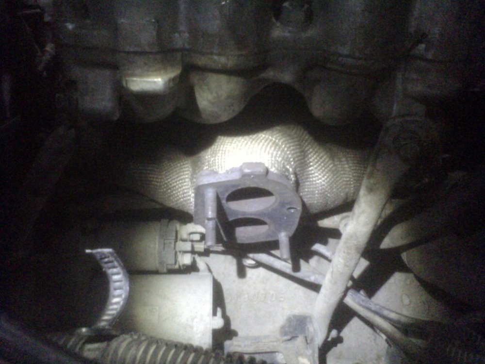

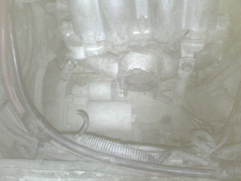

Liviu-San Postat Februarie 26, 2013 Partajează Postat Februarie 26, 2013 Re: Lada Niva 1.7 i multipunct Eu am montata pe masina galeria de fonta si era si colegul @karol cu mine la service cand am schimbat-o.nu mai stiu de ce model era,dar el stie.Aia de fonta avea o gaura in plus,care a fost astupata cu un surub de 6.Au cei de la cluj galerie de fonta,special de niva. Link spre comentariu Distribuie pe alte site-uri Alte opțiuni partajare...
KAROLOKW Postat Februarie 26, 2013 Autor Partajează Postat Februarie 26, 2013 Re: Lada Niva 1.7 i multipunct buna si eu am intampinat aceeiasi problema la galeria de evacuare ,va trebui sa o inlocuiesc cu una din fonta,intrebare :de pe ce model de motor ai luat galeria de fonta ?si de unde pot procura banda termoprotectoare ? un sfat chiar doua sunt binevenite cu placere :) galerie de fonta exista ca piesa after market deci nu trebuie sa te stresezi iar de potrivit nu se potriveste de pe alta masina doar eventual ce spunea si Liviu de 1,6 cu obturarea acelei gauri suplimentare. au baietii de la Cluj galerie la pret bun si dau si garnitura bonus :) banda termoprotectoare eu am adus-o din state dar sigur se gaseste si pe la noi , daca nu gasesti iti trimit eu doar sa stii ce ai de facut ca e ceva de treaba cu ea daca nu ai grija la montaj eventual daca vrei poti sa ii dai o cautare cu Goagal :) si gasesti. http://www.jegs.com eu de aici am adus-o dar am combinat-o cu un alt transport mai consistent ca are vreo jumate de kg o rola asa ca nu e mare scofala dar volumul e cam la 25-30 cm diametru pe 5 cm latime daca tot faci asta adica schimbi galeria schimba si garniturile aferente de etansare si daca tot demontezi vezi si saxofonul sa fie in stare buna eventual il schimbi sau daca nu taie teava care se formeaza acolo la imbinarea celor doua tevi care vin de la galerie chiar sub bara antiruliu si pui o dimensiune mai mare un 50-55mm diametru si vei vedea ca merita si te duci asa cu ea pana in catalizator si dupa si vei vedea un plus simtitor in comportamentul masinii. da de stire ce si cum faci ca te ajutam cu detalii si informatii eventual cu o poza doua detaliata daca ai nevoie. apropo nu am uitat de poze da pe vremea asta nu ma intind pe sub masina sa fac poze :) Link spre comentariu Distribuie pe alte site-uri Alte opțiuni partajare...
nas ne dagoniat Postat Februarie 26, 2013 Partajează Postat Februarie 26, 2013 Re: Lada Niva 1.7 i multipunct cu placere :) galerie de fonta exista ca piesa after market deci nu trebuie sa te stresezi iar de potrivit nu se potriveste de pe alta masina doar eventual ce spunea si Liviu de 1,6 cu obturarea acelei gauri suplimentare. au baietii de la Cluj galerie la pret bun si dau si garnitura bonus :) banda termoprotectoare eu am adus-o din state dar sigur se gaseste si pe la noi , daca nu gasesti iti trimit eu doar sa stii ce ai de facut ca e ceva de treaba cu ea daca nu ai grija la montaj eventual daca vrei poti sa ii dai o cautare cu Goagal :) si gasesti. http://www.jegs.com eu de aici am adus-o dar am combinat-o cu un alt transport mai consistent ca are vreo jumate de kg o rola asa ca nu e mare scofala dar volumul e cam la 25-30 cm diametru pe 5 cm latime daca tot faci asta adica schimbi galeria schimba si garniturile aferente de etansare si daca tot demontezi vezi si saxofonul sa fie in stare buna eventual il schimbi sau daca nu taie teava care se formeaza acolo la imbinarea celor doua tevi care vin de la galerie chiar sub bara antiruliu si pui o dimensiune mai mare un 50-55mm diametru si vei vedea ca merita si te duci asa cu ea pana in catalizator si dupa si vei vedea un plus simtitor in comportamentul masinii. da de stire ce si cum faci ca te ajutam cu detalii si informatii eventual cu o poza doua detaliata daca ai nevoie. apropo nu am uitat de poze da pe vremea asta nu ma intind pe sub masina sa fac poze :) deocamdata multumesc mult ,voi tine cont de tot ce ai mentionat ,maine vb.pt galerie care obligatoriu treb sa o schimb ,momentan sunt cu masina la decupat aripile .va tin la curent Link spre comentariu Distribuie pe alte site-uri Alte opțiuni partajare...
