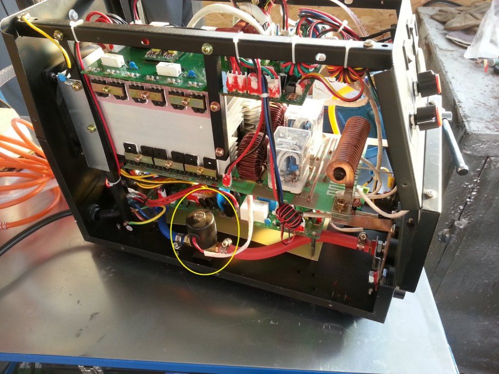

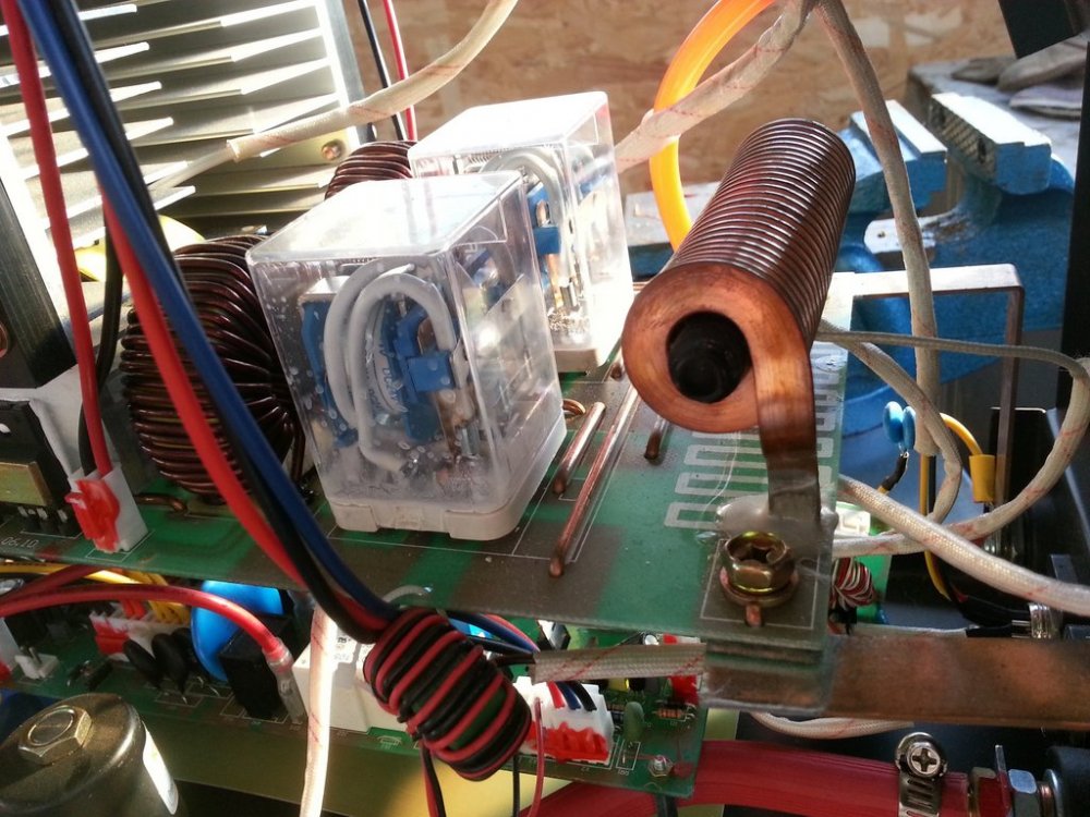

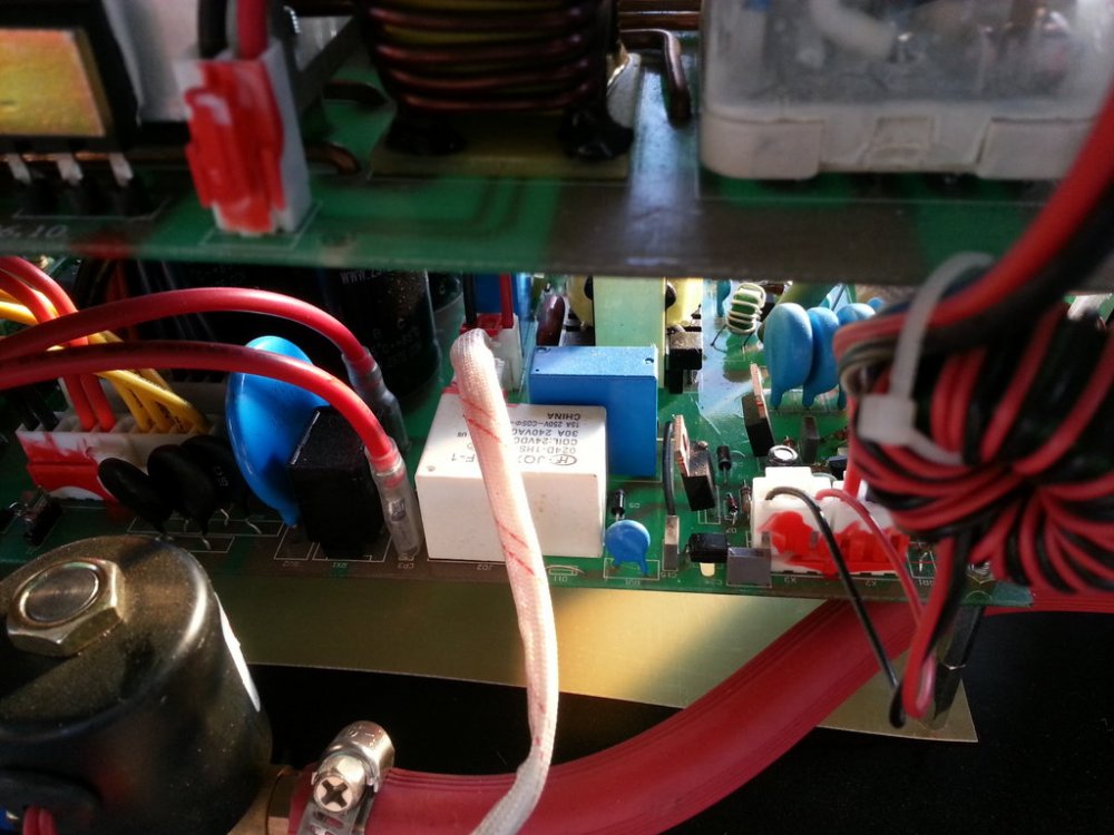

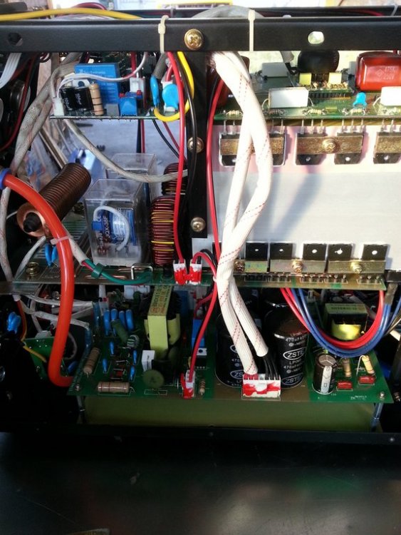

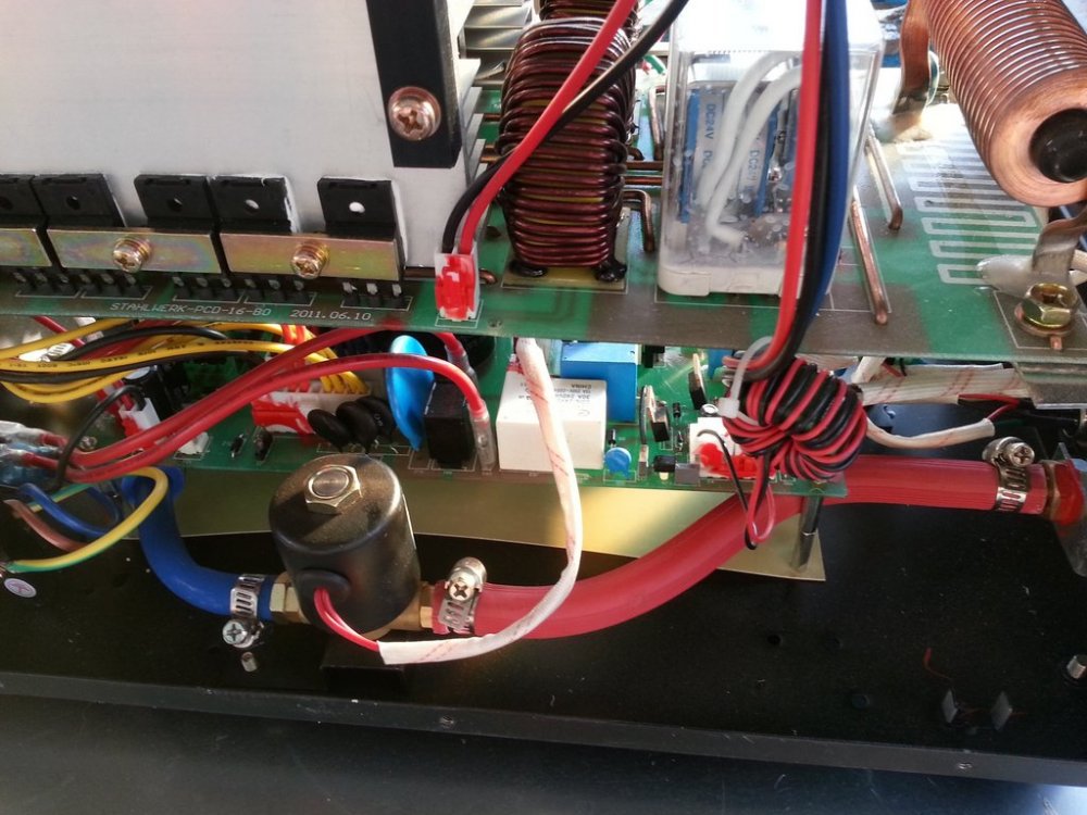

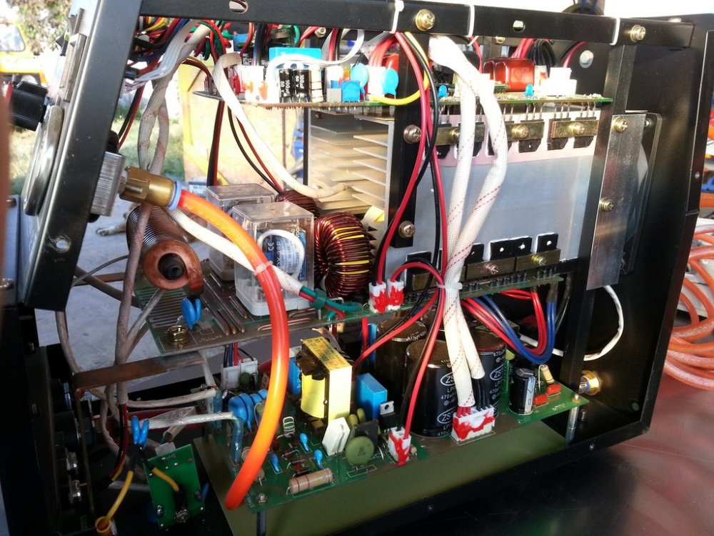

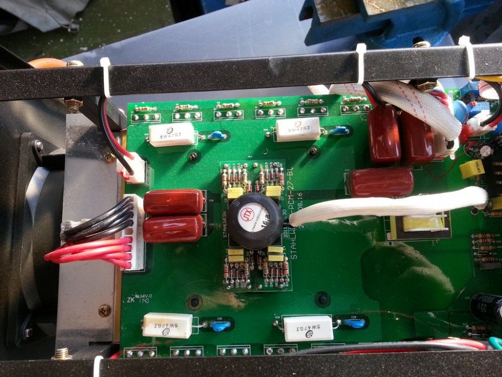

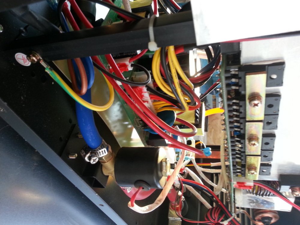

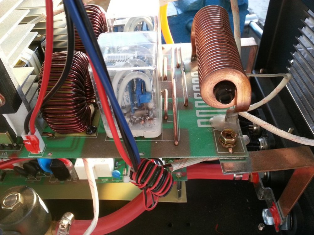

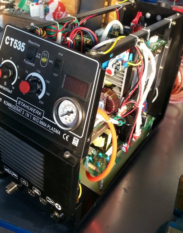

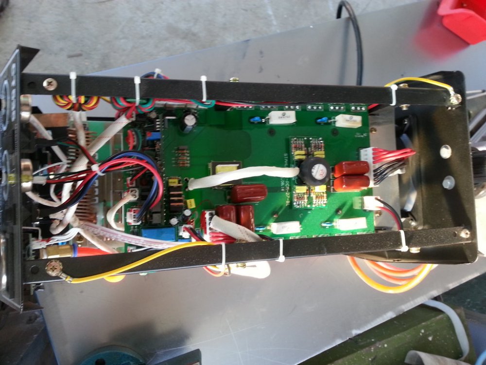

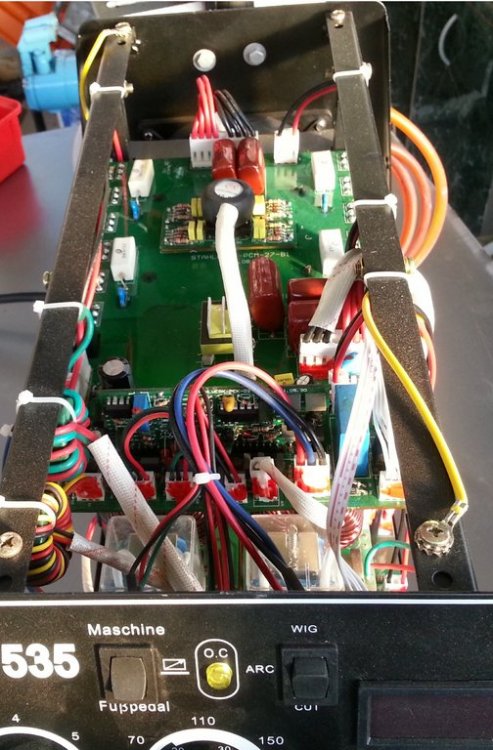

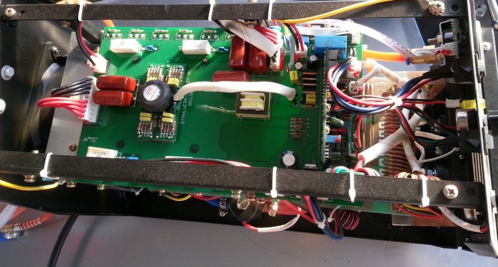

icXu Posted January 9, 2013 Author Share Posted January 9, 2013 (edited) Review CT-520 O sa revin cu impresii dupa ce fac rost de butelie cu argon. Dupa un an de la achizitie si un tub de argon consumat vin cu un mini review despre acest aparat(Stahlwerk CT-520). Probleme: Singura problema pe care am avut-o a fost ca electrovalva (incercuita in poza) de pe linia de gaz nu inchidea intodeauna. Am scis celor de la Stahlwerk la suport si initial m-au rugat sa le trimit aparatul in service dar am insistat sa imi trimita electrovalva ,pe cheltuiala mea, pentru a o schimba singur. Mi-au trimis piesa gratuit cu DHL. Pro: Sudeaza foarte bine, pe toata plaja de putere fara intreruperi sau oscilatii de putere, -plasma taie bine -la sudura cu electrod desi nu beneficiaza de antisticking are protectie, deci in momentul care se lipeste electrodul se taie si curentul (la vechiul meu aparat trebuia sa scot repede electodul din cleste cand se intampla asta) -hotstartul de la wig este foatre "capabil" in sensul ca initiaza arcul electic de la o distanta de peste 3 cm. -consumabilele par de calitate, pana acum nu s-a stricat nimic (nu s-a desfacut vreun cablu,rupt vreo mufa,etc) Pun niste poze cu aparatul desfacut, poate un initiat isi da seama de calitatea pieselor/designului intern, eu nu am habar : Ce pot sa spun despre calitatea asamblarii este ca atunci cand am vrut sa decuplez mufa electrovalvei pentru a o schimba, nu am putut, din cauza ca era asigurata cu un silicon rosiu pentru a nu se desface de la socuri(prezent pe toate mufele), lucru bun zic eu; pentru a nu forta am taiat firele vechi si le-am inadit cu cele de la piesa noua folosind tuburi termocontractabile. Cateva poze cu lucrarile facute cu acest aparat: un rollcege si un banc de lucru http://i1106.photobucket.com/albums/h367/icXu/000013_zps119a1fe5.jpg http://i1106.photobucket.com/albums/h367/icXu/000010_zps1a01a4c0.jpg http://i1106.photobucket.com/albums/h367/icXu/000006_zps3bd521eb.jpg http://i1106.photobucket.com/albums/h367/icXu/000414_zps7952ae99.jpg http://i1106.photobucket.com/albums/h367/icXu/001014_zps2eacf014.jpg http://i1106.photobucket.com/albums/h367/icXu/000996_zps5d9a6580.jpg http://i1106.photobucket.com/albums/h367/icXu/001004_zpsfefb35c7.jpg http://i1106.photobucket.com/albums/h367/icXu/001127_zpsd0685b24.jpg Plasma: http://i1106.photobucket.com/albums/h367/icXu/000805_zpsc4a61090.jpg http://i1106.photobucket.com/albums/h367/icXu/000802_zpsfa564773.jpg http://i1106.photobucket.com/albums/h367/icXu/000839_zps2d2b4bff.jpg http://i1106.photobucket.com/albums/h367/icXu/000829_zps013b5751.jpg http://i1106.photobucket.com/albums/h367/icXu/000834_zpse4309abd.jpg Edited January 9, 2013 by icXu 1 My Build: ARO Spartana Offroad Link to comment Share on other sites More sharing options...
sean70 Posted January 10, 2013 Share Posted January 10, 2013 Re: Sudura cu Mig-Mag - discutii, pareri, aparate E o scula hobby care face prea multe lucruri deodata!:ha: Mi-e greu sa cred ca e capabil de curentii si timpii pe care chinezii ii dau in caracteristici - incearca sa-i dai blana cu un electrod de 5 mm 60% din timp asa cum zic ei sau cu wig-ul pe la 220 A :grin: cu electrod de 1,6 mm (care la 220 A se topeste de-l ia gaia). Problema mare a sculelor de acest gen este incapacitatea de a livra un curent constant (conditie 'sine qua non' ) - se vede acest lucru clar in poza taieturii cu plasma si in buburuzii de la ridicarea electrodului;presupunand ca operatorul era in tema cu ce face,sursa nu e capabila sa compenseze variatiile de curent cauzate de variatiile lungimii arcului. Pentru o utilizare Hobby probabil e bun dar eu mi-as lua ceva de marca sh la aceeasi bani. In afara de numele cu rezonante teutonice alte legaturi cu Germania nu prea are respectiva marca,ca si multe altele din diverse domenii. Sa le folositi sanatosi,nu am intentionat sa fiu carcotas dar asta e parerea mea bazata pe o oarecare experienta in domeniu. PS La wig nu e hot-start,e amorsare HF (inalta frecventa)-precede arcul principal si il ajuta sa se amorseze fara contact cu piesa. Nu vad patina (sau caruciorul) pistoletului de plasma,fara e greu sa tai. Discovery 4 2010 Discovery 2 2000 Defender 90 1997 Link to comment Share on other sites More sharing options...
icXu Posted January 10, 2013 Author Share Posted January 10, 2013 (edited) Re: Sudura cu Mig-Mag - discutii, pareri, aparate Daca te referi la "buburuzi" ca fiind acele galme negre de la sfarsitul cordonului, ele s-au format din cauza ca am intrerupt brusc arcul si am luat torţa de pe cordonul de sudura nelasand argonul sa isi faca treaba, daca nu intrerupeam arcul si indepartam usor torţa de cordon si lasam postflow-ul sa raceasca sudura, acele porozitati nu mai apareau; ideal era sa folosesc pedala. La plasma din cauza ca nu am carucior pentru pistol nu mi-au iesit taieturile tocmai curate datorita faptului ca am putut pastra o viteza constanta. Dupa cum am mai spus cadere sau oscilatie de putere nu am intalnit la acest aparat, si stiu ce e asta din cauza ca inainteinainte am avut un telwin care odata la 10-15 sec ii cadea puterea pentru o fractiune de secunda, iar dupa ce se incalzea oscila in putere. In acest tip de sudura sunt incepator si ce am scris in acest topic este o ]parere personala formata dupa ce am devorat cam tot ce am gasit pe net despre wig-tig. Nu zic ca este un aparat profi sau ultraperformant, dar la 500 euro si cu 5 ani garantie mi se pare o alegere buna pentru un kit complet de sudura. Edited January 10, 2013 by icXu My Build: ARO Spartana Offroad Link to comment Share on other sites More sharing options...
sean70 Posted January 11, 2013 Share Posted January 11, 2013 Re: Sudura cu Mig-Mag - discutii, pareri, aparate Pentru hobby poate fi ok,nu te contrazic, dar doar atat. Sudura wig nu faci imediat ce pui mana pe pistolet,mie mi se pare cea mai complicata metoda de sudare si nu am invatat sa sudez wig,desi am si cu ce si cu cine - sudez mig si electrod bine spre foarte bine dar la wig nu am trecut de teoria aprofundata (aici ai o multime de parametri reglabili in functie de ce si cum vrei sa sudezi). Pistoletul de plasma trebuie sa fi avut o patina de sarma,fara ea nu ai cum sa tii din mana o distanta constanta intre piesa si electrod - de aici rezulta uzura prematura a diuzei si electrodului si o calitate deplorabila a taieturii.Daca nu ai filtru de apa la iesirea compresorului sa-i cumperi,picaturile de apa ce condenseaza in aerul comprimat halesc diuze pe paine si odata ce se decalibreaza orificiul diuzei vei avea un arc rotitor,mare si ineficient. Eu utilizez scule de genul asta in regim industrial si crede-ma ca nu din snobism m-am dotat cu marci consacrate (si scumpe) ci din necesitate - daca faci un calcul pe termen lung e mai scumpa scula ieftina si nici treaba nu face!:ha: Discovery 4 2010 Discovery 2 2000 Defender 90 1997 Link to comment Share on other sites More sharing options...

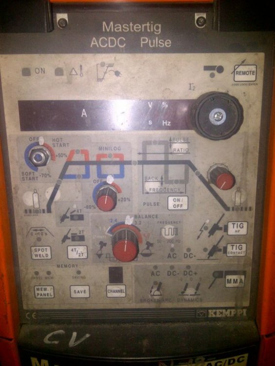

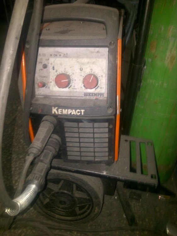

sean70 Posted January 11, 2013 Share Posted January 11, 2013 Re: Sudura cu Mig-Mag - discutii, pareri, aparate Cam asa arata panoul unui wig cu care sudezi orice metal,zi de zi,ani la rand: si cam asa arata panoul unui mig (tot in acelasi regim de utilizare): Diferenta consta in complexitatea reglajelor unei multimi de parametri la wig. Discovery 4 2010 Discovery 2 2000 Defender 90 1997 Link to comment Share on other sites More sharing options...

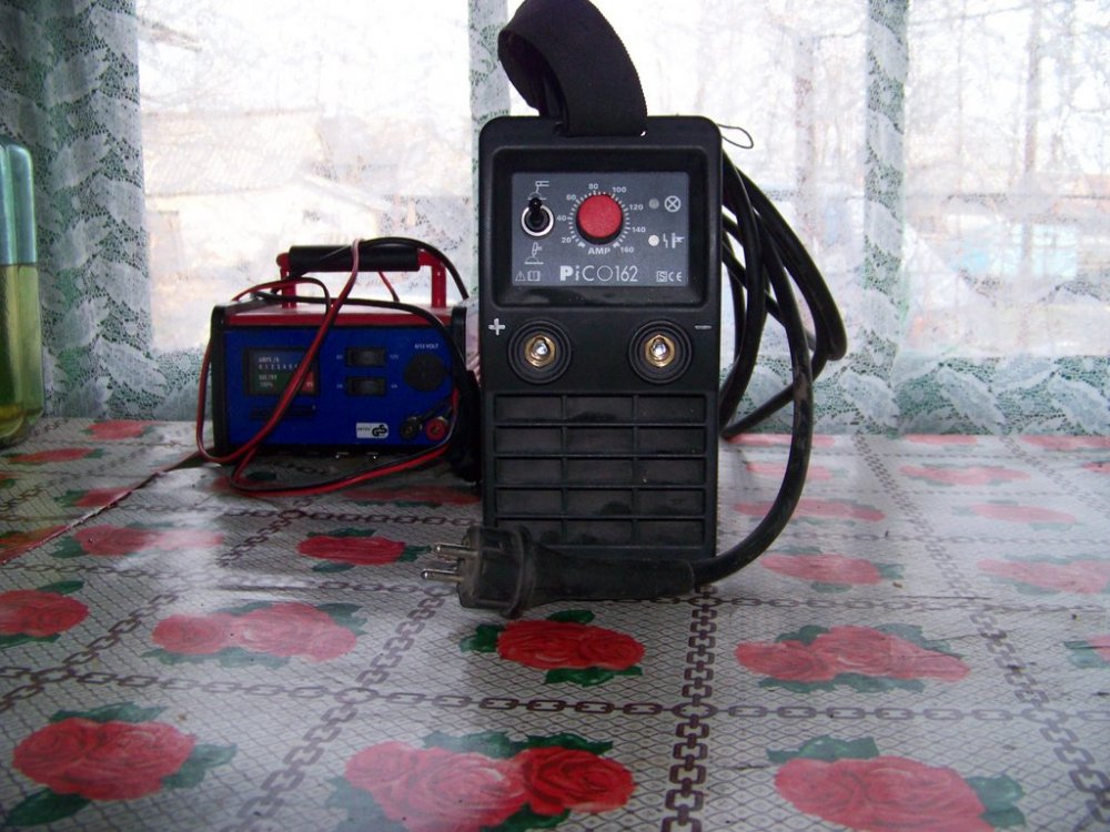

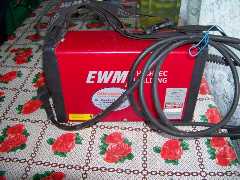

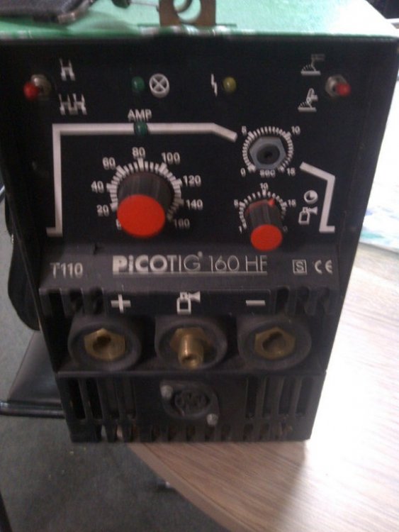

sean70 Posted March 19, 2013 Share Posted March 19, 2013 (edited) Re: Sudura cu Mig-Mag - discutii, pareri, aparate Merita fiecare leut. Este dedicat sudurii cu electrod dar poti suda si wig (nu are amorsare cu inalta frecventa,e cu "lift-arc") fara pretentii mari,merge bine la inox. Merge brici cu electrod de la 2 la 4 mm,supertit si bazic. Am luat acum vreo 2 luni pe fratele lui mai destept (dedicat wig) cu 1300 ron dar are aceeasi sursa si e brenduit "Praxair" (EWM a ramas pe utilaje de sudura,Praxair pe partea de gaze,e aceeasi Marie). Sunt scule de incredere,nu ezita. Edited March 19, 2013 by sean70 Discovery 4 2010 Discovery 2 2000 Defender 90 1997 Link to comment Share on other sites More sharing options...
sean70 Posted March 19, 2013 Share Posted March 19, 2013 Re: Sudura cu Mig-Mag - discutii, pareri, aparate Uite cum l-am testat cu electrod bazic de 3,25 - cam 2 ore,zeci de straturi si nici macar nu a sughitat (nu l-a aruncat protectia termica afara): Discovery 4 2010 Discovery 2 2000 Defender 90 1997 Link to comment Share on other sites More sharing options...
