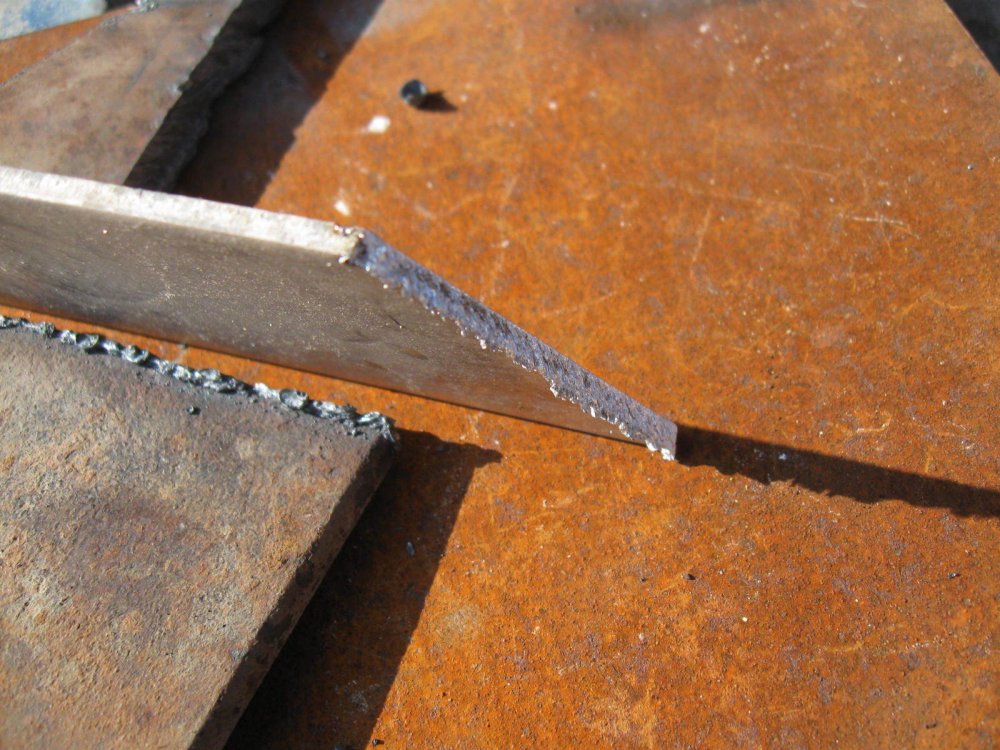

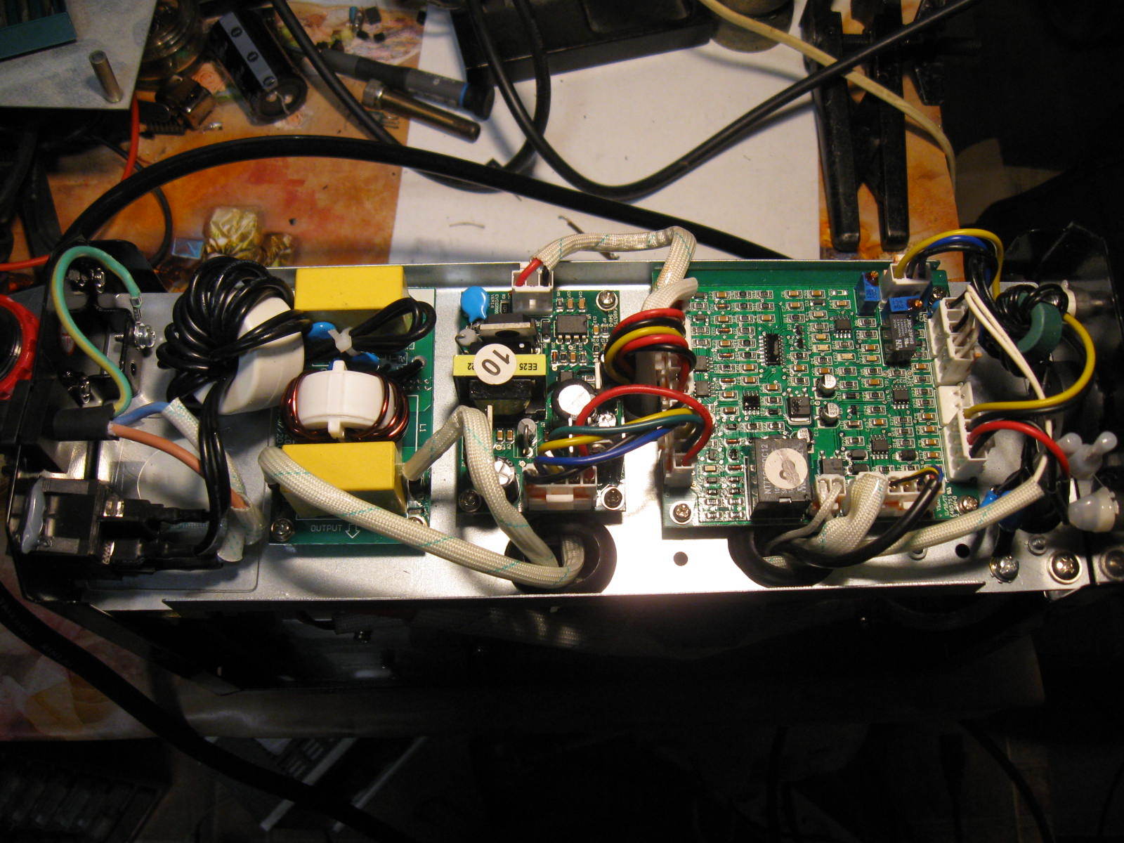

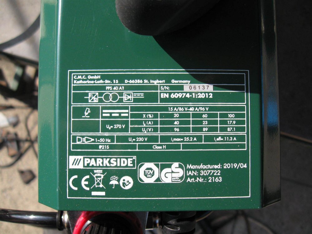

Ion_Bumbu Posted February 24, 2019 Share Posted February 24, 2019 (edited) Am luat o plasma, taietor cu plasma din Lidl, pretul a fost acceptabil pentru ce face, 700lei. Asa cum taie la prima vedere in otel merge decent pina`n 8mm, foarte decent. La taiat in 3mm viteza de taiere e cam de 15-20sec /30cm la 40A, cu flexul....adormi... Cu 40A am taiat toate testele, mai jos, pierzi vremea. Pare inchegat bine aparatul, insa a mic si usor, prea usor dupa mine. Nu a intrat in protectie nici o data dar afara era rece bine si totul a fost rapid, nici o taietura mai mult de 30-40sec. Fata de chinezul galben e firava plasma, diferenta e de 5 ori curentul totusi, ala chiar duce 200Adc, totusi la putere vehiculata si asta duce vreo 5KVA... Calitatea lucraturii mai buna, mult mai buna, placa de putere lacuita bine, circuitul de comanda sus, separat de forta si ventilatie. Condensatorii, doar 2 de 680uF fiecare. Bimetal sau senzor de temperatura exista, dar doar unu, in general e suficient. N`am masurat in mod real curentul , am asa o retinere sa pun clestele Fluke si sa porneasca din gresala aprinderea HF...ma rog, teoretic n`ar trebui sa se intimple nimic daaar...ma abtin momentan pina gasesc suntul de 75A. Una peste alta, l`am frecat si azi si merita. Torta este PT31 si se gasesc consumabile. Colegul nostru a facut si un filmulet pentru care si eu ii multumesc! Edited February 24, 2019 by Ion_Bumbu 1 Link to comment Share on other sites More sharing options...
