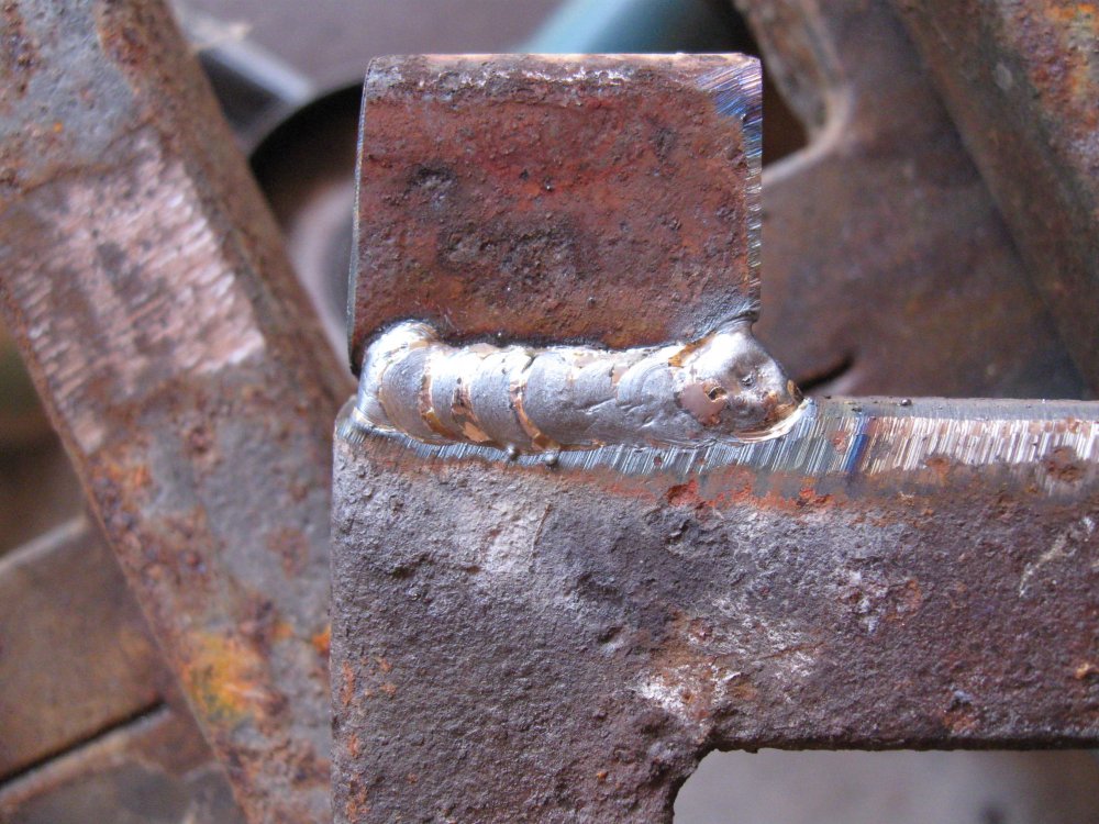

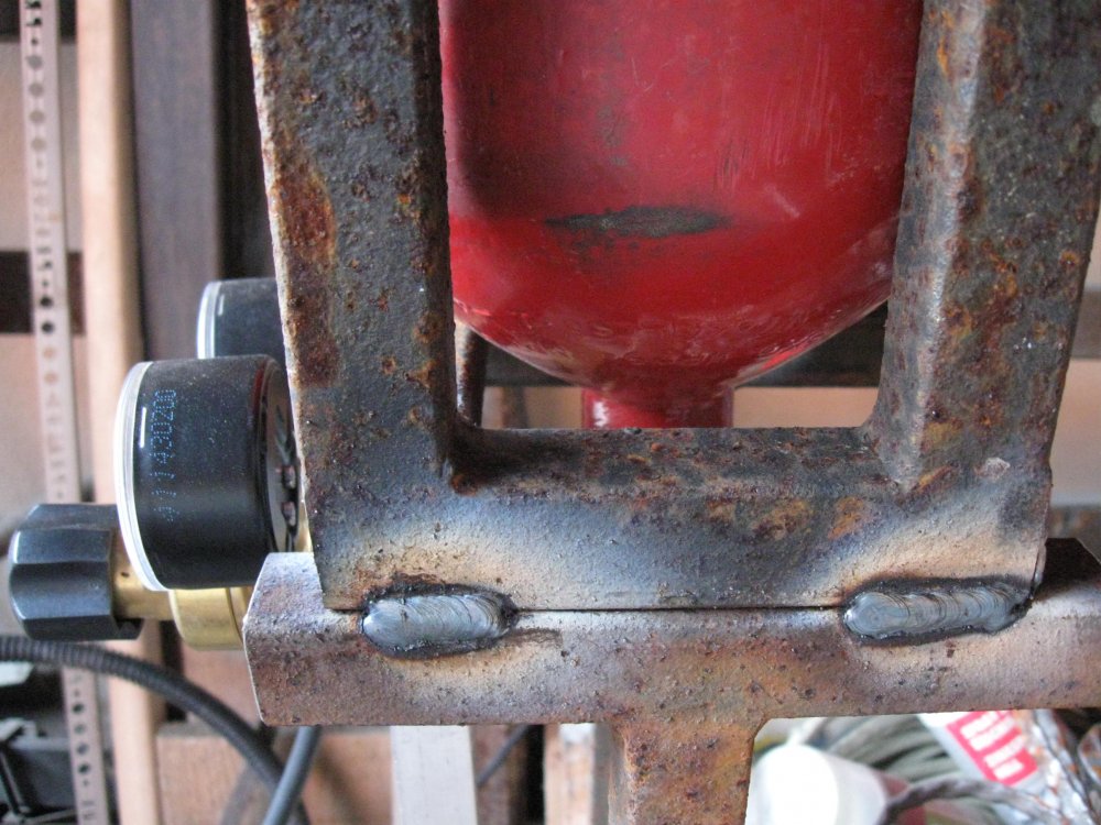

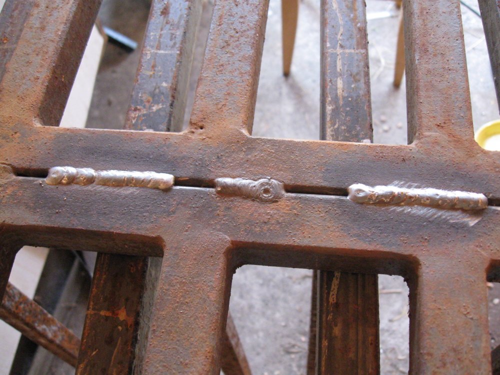

Ion_Bumbu Posted June 5, 2018 Share Posted June 5, 2018 (edited) Re: Sudura cu Mig-Mag - discutii, pareri, aparate Am avut eu o idee mai demult, buna, rea, habar n`am dar se pare ca merge, sudura MAG cu Co2 dintr`un extinctor G6. Cam asa arata dispozitivul si sudurile, experienta n`am atit de multa cu MIG-ul dar incerc sa progresez. suport extinctor, sudura cu electrod direct pe rugina bare PC 10mm regulatorul cu incalzitor, la mine este necesar, daca nu`l pun zbirniie regulatorul profile, cam ruginite si nici prea curatite nu`s, in mijloc un haft mai vechi, cu electrod. Am pus in ideea ca poate ajuta pe cineva, pe mine ma ajuta deoarece extinctor pot incarca, butelie de corgon sau argon ...cam ba! Debit 10l/min. Grig Edited June 6, 2018 by Ion_Bumbu 1 Link to comment Share on other sites More sharing options...
giorgel Posted June 5, 2018 Share Posted June 5, 2018 Re: Sudura cu Mig-Mag - discutii, pareri, aparate Nu conteaza din ce vine gazul, important e sa vina constant si la debitul necesar. Mirarea mea consta in faptul ca rezista extinctorul la presiunea codoiului, daca nu ma insel acesta se imbuteliaza pe la vreo 50 bar, iar extinctoarele pe la vrea 12- 13 bar... Cînd te-ai nascut, tu ai plîns, iar altii s-au bucurat. Traieste-ti viata astfel încît, cînd vei muri, toti sa plînga, iar tu sa zîmbesti. Link to comment Share on other sites More sharing options...
Ion_Bumbu Posted June 5, 2018 Share Posted June 5, 2018 Re: Sudura cu Mig-Mag - discutii, pareri, aparate Asta este extinctor cu Co2 tip G6. Asa este el facut si incarcat din fabrica. Folosesc incarcatura de Co2 din el, adica aia de stins focul. Butelia rezista la 250 bari, la atita este el testat din 10 in 10 ani. Presiunea din el se modifica in functie de temperatura tubului, intre 35-70 bari. Asta este: http://rosting.ro/stingatoare-de-incendiu/stingator-g6-cu-co2-de-inalta-presiune-6l-cu-suport-inclus Pe mai multe site este trecuta gresit presiunea de verificare ca fiind 25 bari, au pierdut un 0. Link to comment Share on other sites More sharing options...
