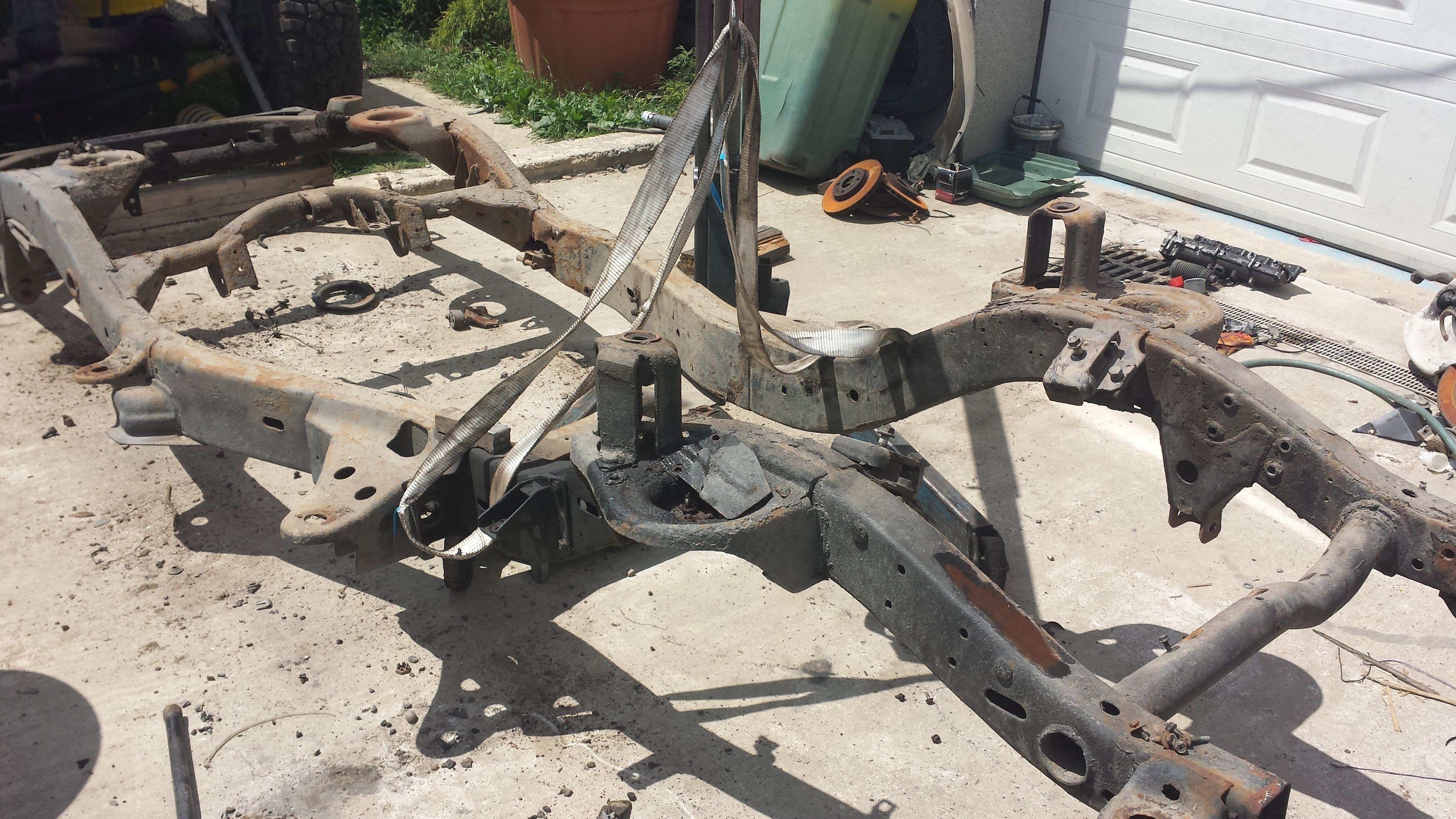

impero Postat Iunie 3, 2016 Autor Partajează Postat Iunie 3, 2016 Re: Transfer Nissan Y60 SWB intre membrii forumului Utilajul a intrat la desfacut. Se da jos caroseria de sasiu - se dezbraca incetisor - asa cum le plac fetelor - fara multa graba... Se va da la galvanizat si refacut sasiul iar caroseria va fi verificat de jos in sus :) O sa revin cu poze :fh Ceea ce nu te omoara te face mai puternic! :bc RESCUE4x4 Link spre comentariu Distribuie pe alte site-uri Alte opțiuni partajare...

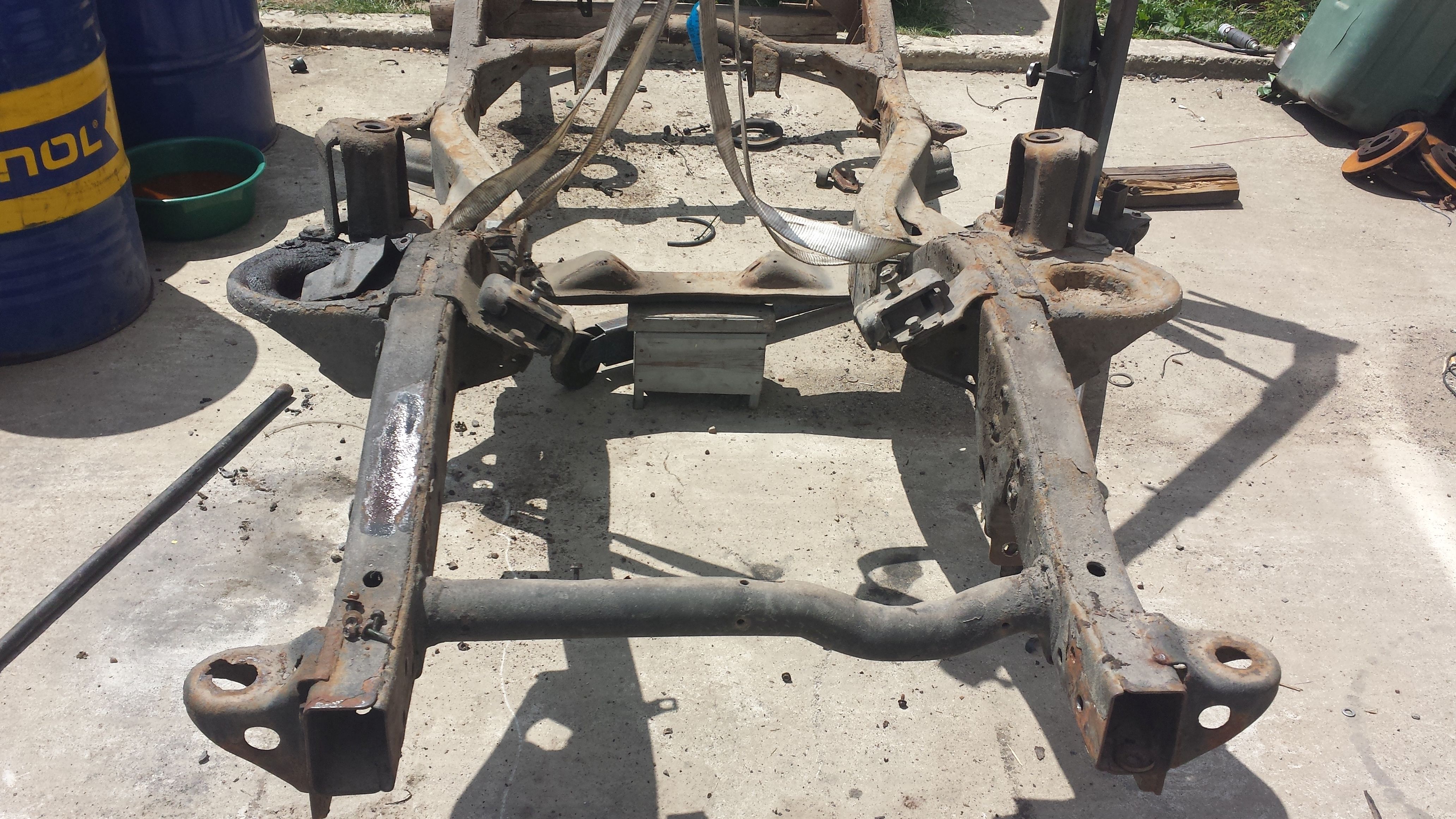

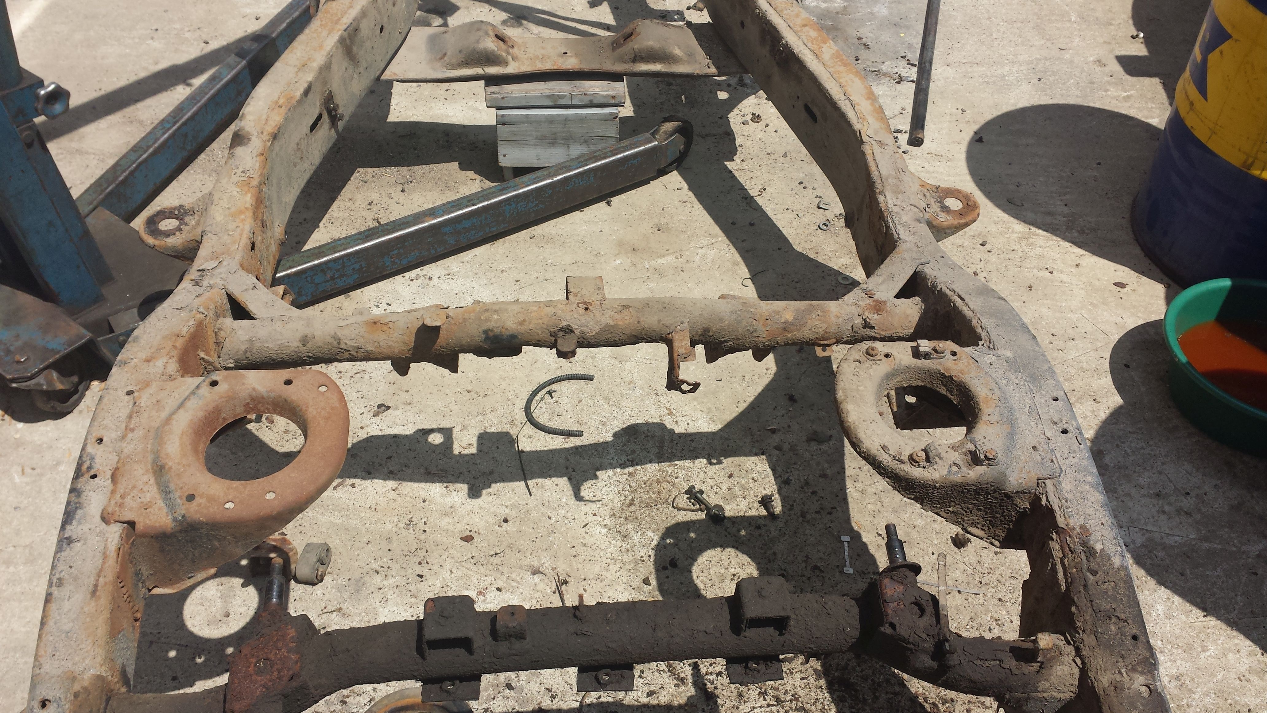

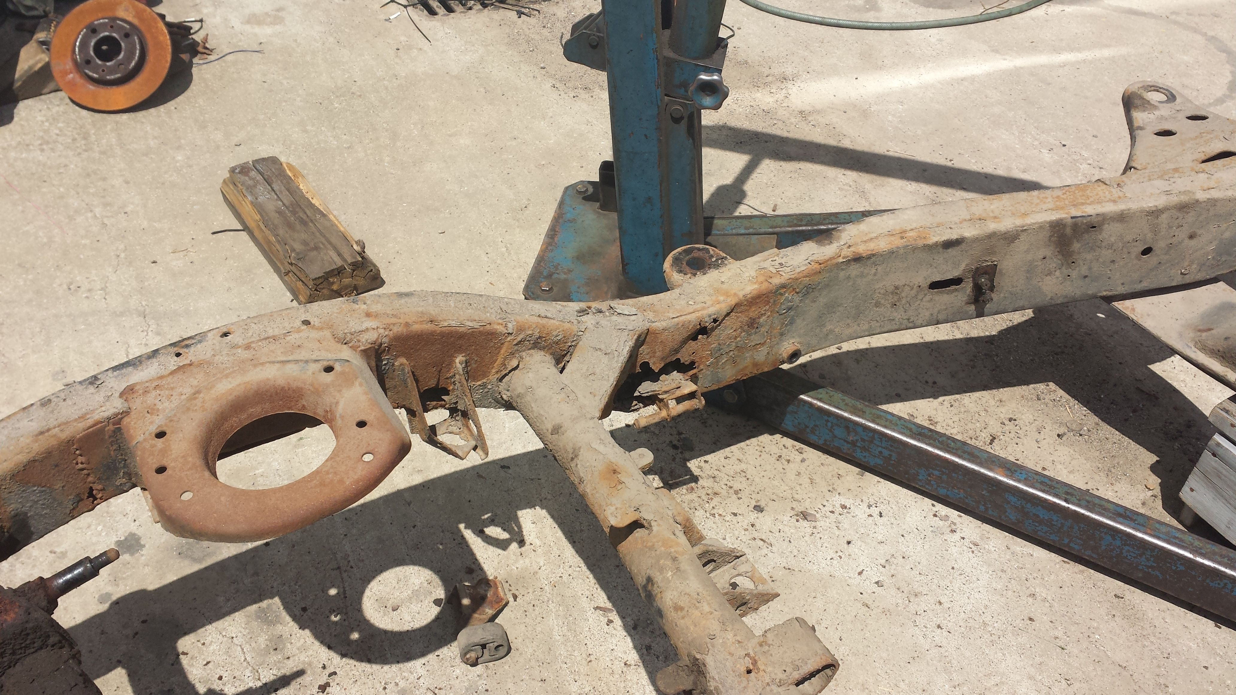

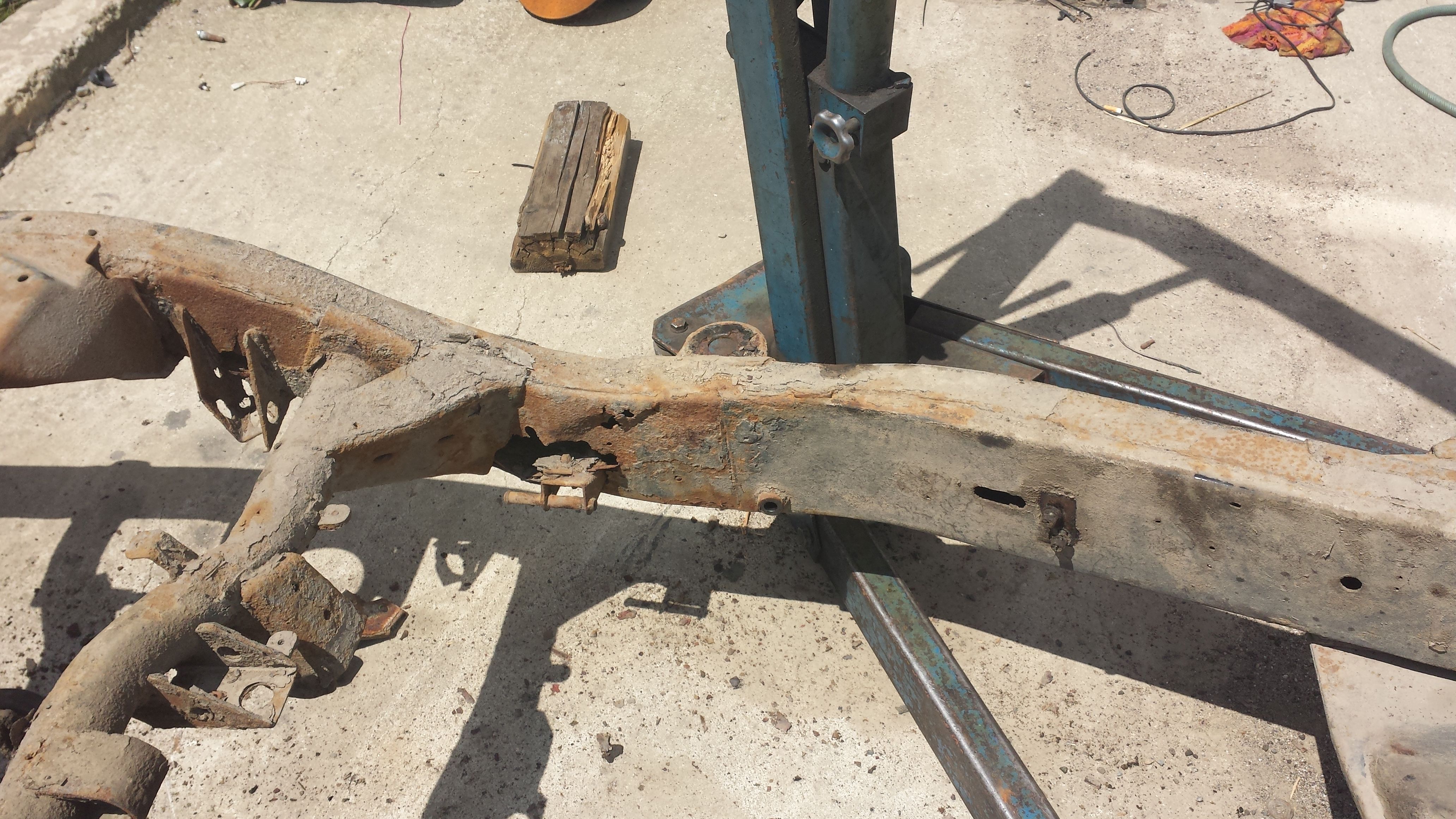

impero Postat Iunie 9, 2016 Autor Partajează Postat Iunie 9, 2016 Re: Transfer Nissan Y60 SWB intre membrii forumului Salutare tuturor Primele poze cu sasiul desfacut Un pic socat de ceea ce am gasit sub fusta fetitei mele....dar nimic nu este de nereparat. Colegul meu m-a ajutat cu desfacutul iar azi am chemat la fata locului echipa de "reanimare" a sasiului. Domnii au recomandat sa caut donator pentru bucata spate, il vor intari ulterior dupa care merge la zincare termica. Cum evoluez mai revin cu noutati. O seara placuta tuturor :fh Ceea ce nu te omoara te face mai puternic! :bc RESCUE4x4 Link spre comentariu Distribuie pe alte site-uri Alte opțiuni partajare...
impero Postat Iunie 25, 2016 Autor Partajează Postat Iunie 25, 2016 Re: Transfer Nissan Y60 SWB intre membrii forumului Ultimele miscari : Cumparat cadavrul de la Karol de la animalul lui defunct. Adus in Oradea si trimis ambele (al meu ciuruit de rugina si cel de la Karol) la sablat. Urmeaza marti sa le duc la sectia de chirurgie abdominala unde se vor transforma din 2 in unul (prin anus se face operatia) Dupa care urmeaza baia de acid si galvanizarea. Sper sa nu mai apara surprize... :fh Ceea ce nu te omoara te face mai puternic! :bc RESCUE4x4 Link spre comentariu Distribuie pe alte site-uri Alte opțiuni partajare...

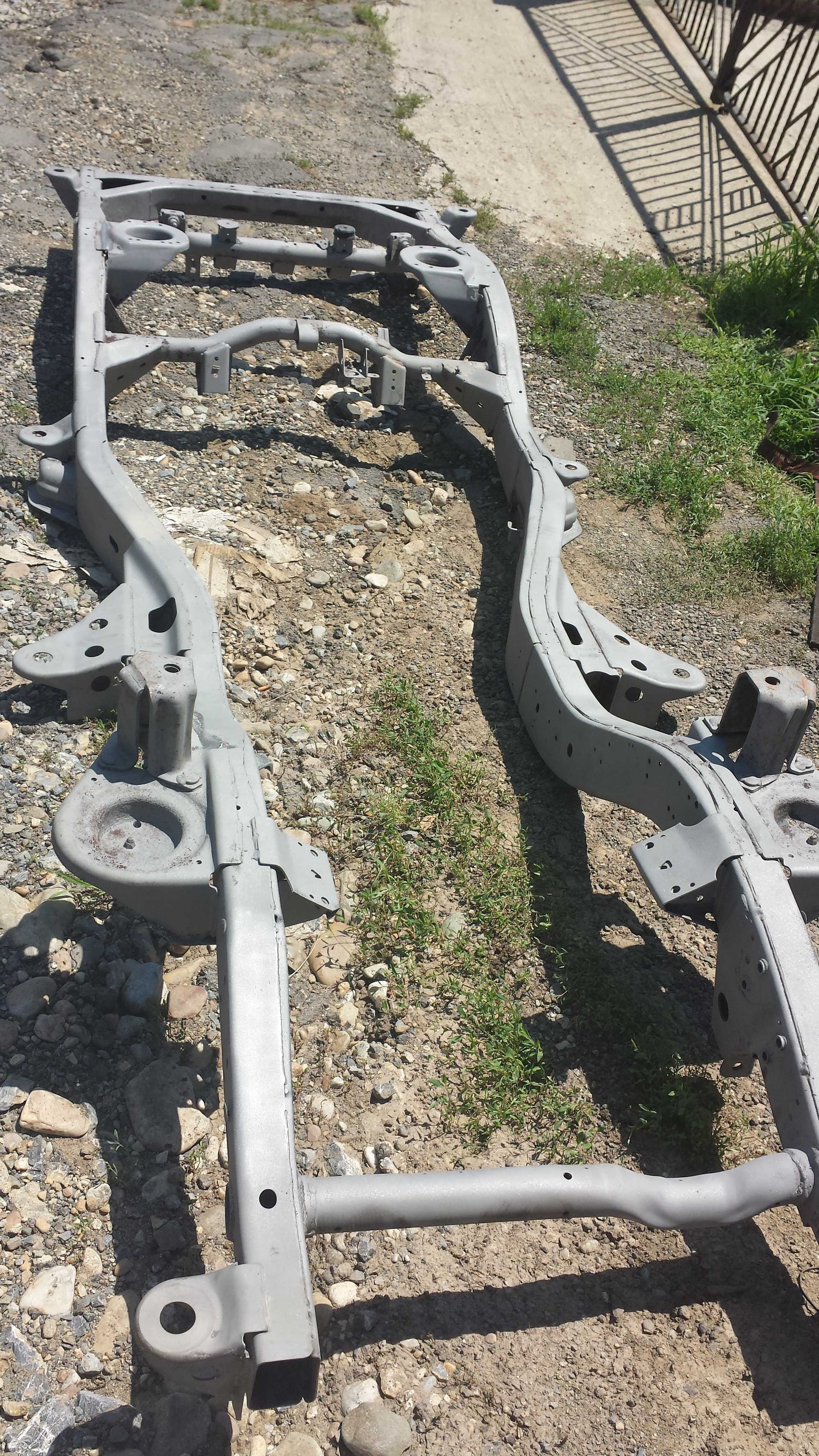

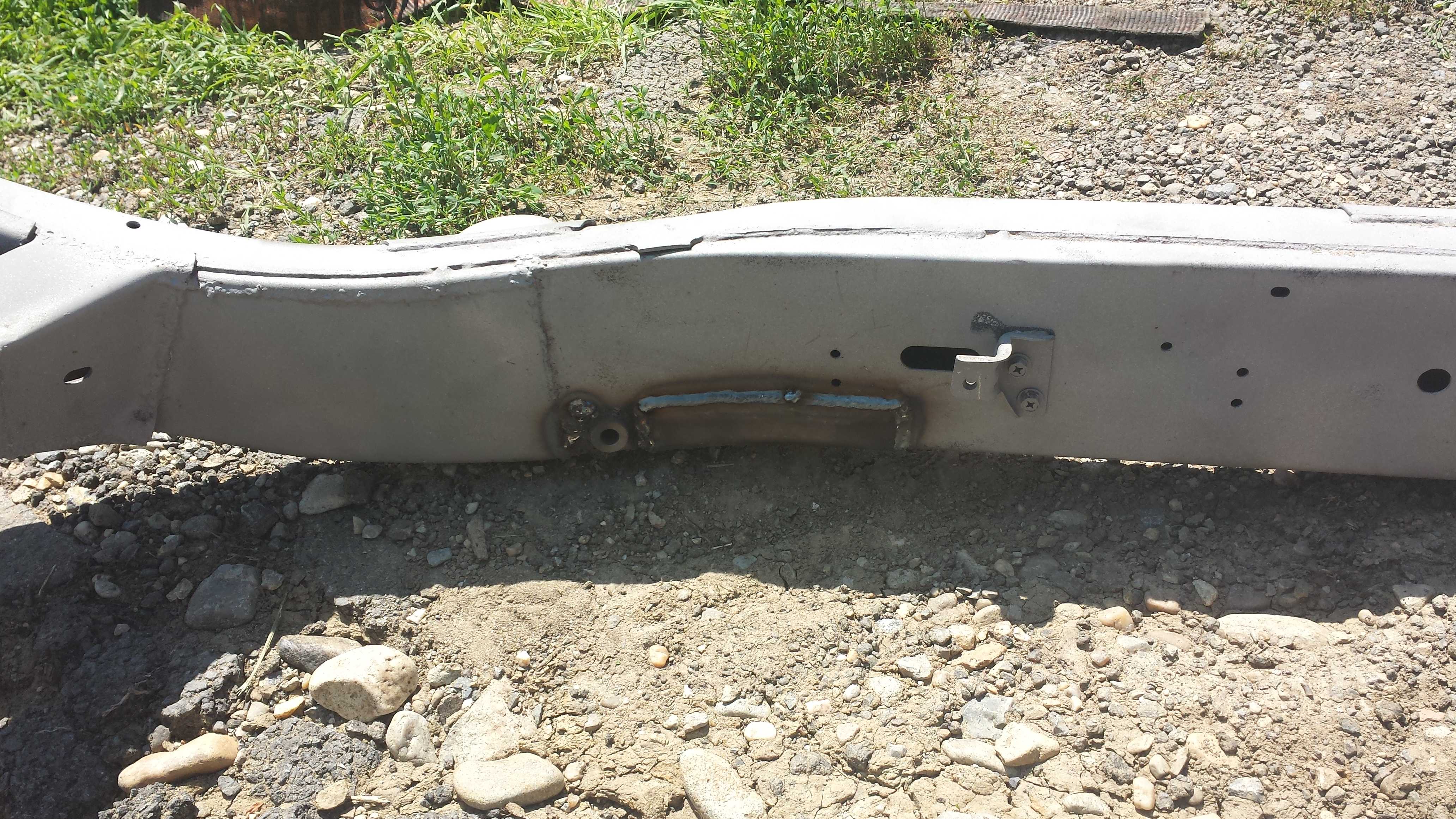

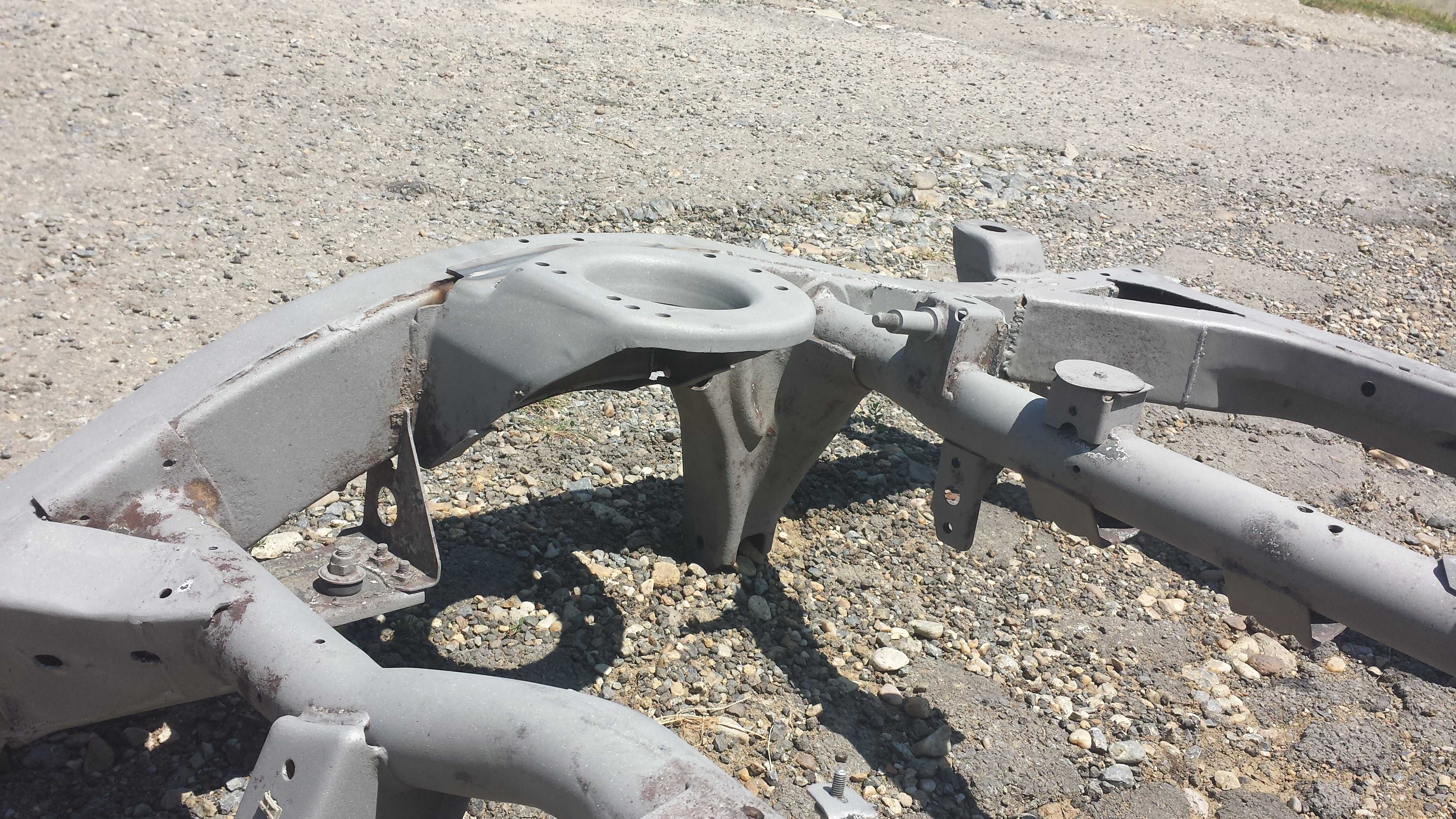

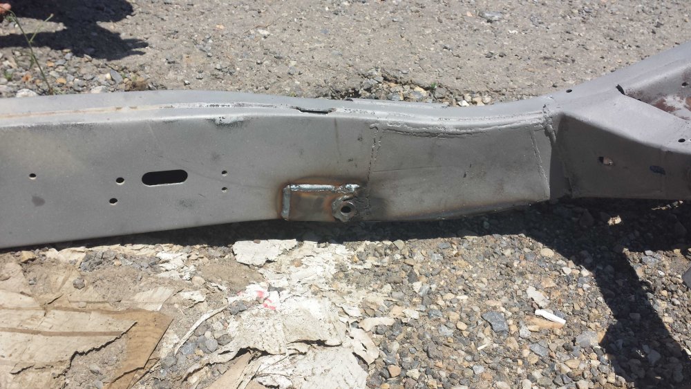

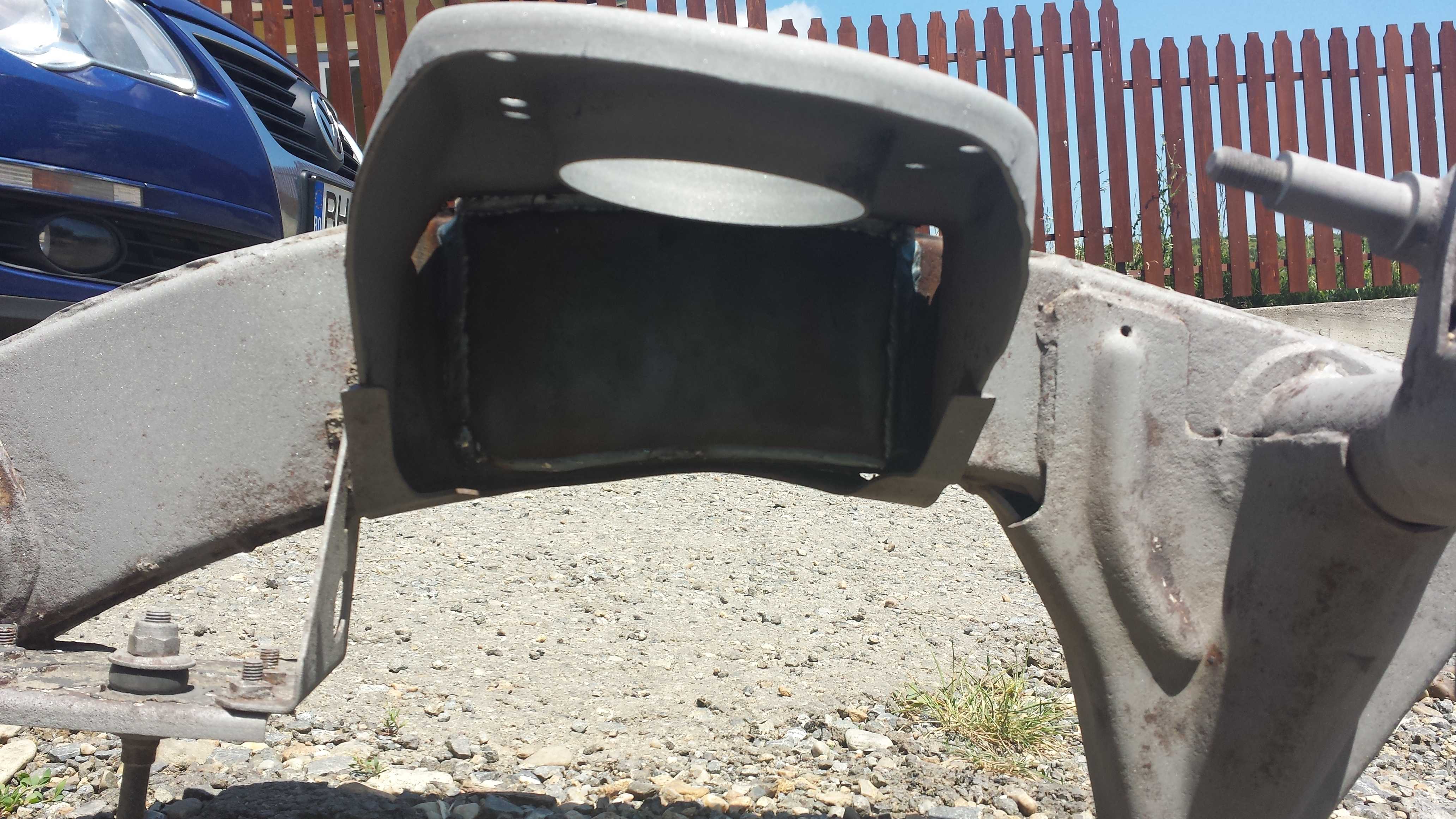

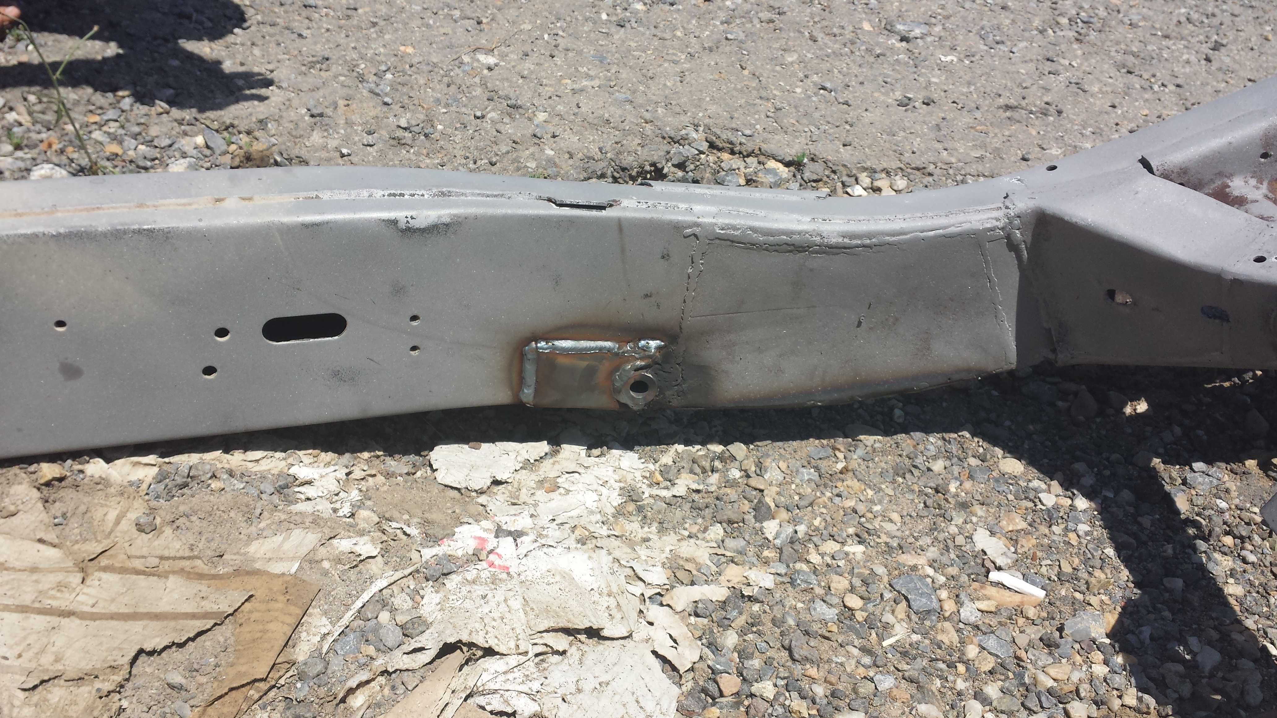

impero Postat Iulie 13, 2016 Autor Partajează Postat Iulie 13, 2016 Re: Transfer Nissan Y60 SWB intre membrii forumului Dupa un mic concediu am revenit cu forte proaspete si mai hotarat sa rezolv "animalul". Asa arata sasiul dupa reparare si peticire si sablarea initiala. Azi a ajuns la baia de acid si maine urmeaza zincarea termica. Abia apoi se asambleaza inapoi sa vedem cate pungi de suruburi imi raman dupa.... Glumeam , colegul meu de asociatie si prieten chiar e foarte ordonat si am noroc mare cu el la aceasta operatiune. :fh Ceea ce nu te omoara te face mai puternic! :bc RESCUE4x4 Link spre comentariu Distribuie pe alte site-uri Alte opțiuni partajare...
KAROLOKW Postat Iulie 18, 2016 Partajează Postat Iulie 18, 2016 Re: Transfer Nissan Y60 SWB intre membrii forumului frumos:) imi place cum a sudat colegul ;) se pricepe! sper ca la jupuire nu ai gasit chestii naspa, nu de alta da acum urmeaza cea mai delicate treaba:) pusul la loc:) bafta multa si sa ne auzim cu bine :) Link spre comentariu Distribuie pe alte site-uri Alte opțiuni partajare...
impero Postat Iulie 18, 2016 Autor Partajează Postat Iulie 18, 2016 Re: Transfer Nissan Y60 SWB intre membrii forumului Merci Merci tinere Munca a facut-o doctorul chirul Erno Peter (renumitul chirug de inima) Omul viseaza metal are niste proiecte facute de iti sta mintea in loc. E bine ca e de la mine din oras si am avut noroc ca a avut un piculetz de timp sa ma bage intre doua proiecte. La momentul in care discutasem cu el nu stiam starea sasiului meu (era inainte sa il iau de la tine) Azi dupa amiaza a sosit de la galvanizat sasiul (poze maine). Deja de maine se apuca colegul meu sa asambleze incetutz animalul. Inca o data merci Karol. :fh Ceea ce nu te omoara te face mai puternic! :bc RESCUE4x4 Link spre comentariu Distribuie pe alte site-uri Alte opțiuni partajare...
