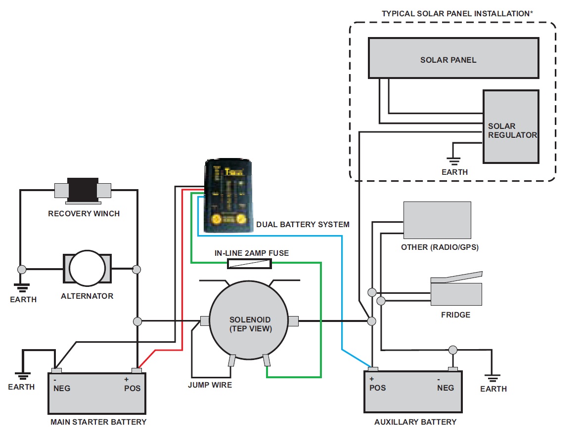

impero Postat Decembrie 6, 2015 Autor Partajează Postat Decembrie 6, 2015 Re: Transfer Nissan Y60 SWB intre membrii forumului Careva coleg care are separator pentru acumulatori si care foloseste 2 acumulatori identici are cumva montat un sistem solar de incarcare a bateriilor atunci cand masina sta ? La schema pe care am vazut-o pe net e montat si un panou solar care ajuta acumulatorii cand motorul e oprit si evident afara e lumina :grin: :fh Ceea ce nu te omoara te face mai puternic! :bc RESCUE4x4 Link spre comentariu Distribuie pe alte site-uri Alte opțiuni partajare...
impero Postat Decembrie 7, 2015 Autor Partajează Postat Decembrie 7, 2015 Re: Transfer Nissan Y60 SWB intre membrii forumului Ceva de genul cum e in poza atasata a montat cineva si daca da cum se simte la incarcarea celor 2 acumulatori? Vine iarna , frig , creste vascozitatea in acumulatori , scade amperajul dat de acumulator la pornire si ma gandeam ca o "gadilare" a acumulatorilor de catre panoul solar ar fi binevenita. Dar sincer nu vreau sa ma arunc si sa montez prostii . astept sfaturi. :fh Ceea ce nu te omoara te face mai puternic! :bc RESCUE4x4 Link spre comentariu Distribuie pe alte site-uri Alte opțiuni partajare...
cos Postat Decembrie 8, 2015 Partajează Postat Decembrie 8, 2015 (editat) Re: Transfer Nissan Y60 SWB intre membrii forumului Pai schema e cea mai simpla posibil ( bine , ... cu controler , exista si una mai simpla de ata fara controler doar un metru de cablu intre bornele de plus ... ) . Cea mare problema ar fi ... banii ... si ceva atentie la amplasarea panoului solar .Cred ca utilitatea lui ( a panoului solar ) e mai putin evidenta iarna si de fapt e utila la o masina de expeditie in afara sezonului rece - cand lumina e putina si conditiile dificile , in rest ar trebui sa te bazezi pe o sursa proprie ( un alternator , doua alternatoare ... altceva ... ) si pe un sistem eficient de incarcare si control asociat cu acumulatori potriviti . Editat Decembrie 8, 2015 de cos ... sa fim corecti pana la capat ! Nu cere nimeni sa fii impecabil si un fel de varf de gama , doar corect e destul ! Link spre comentariu Distribuie pe alte site-uri Alte opțiuni partajare...

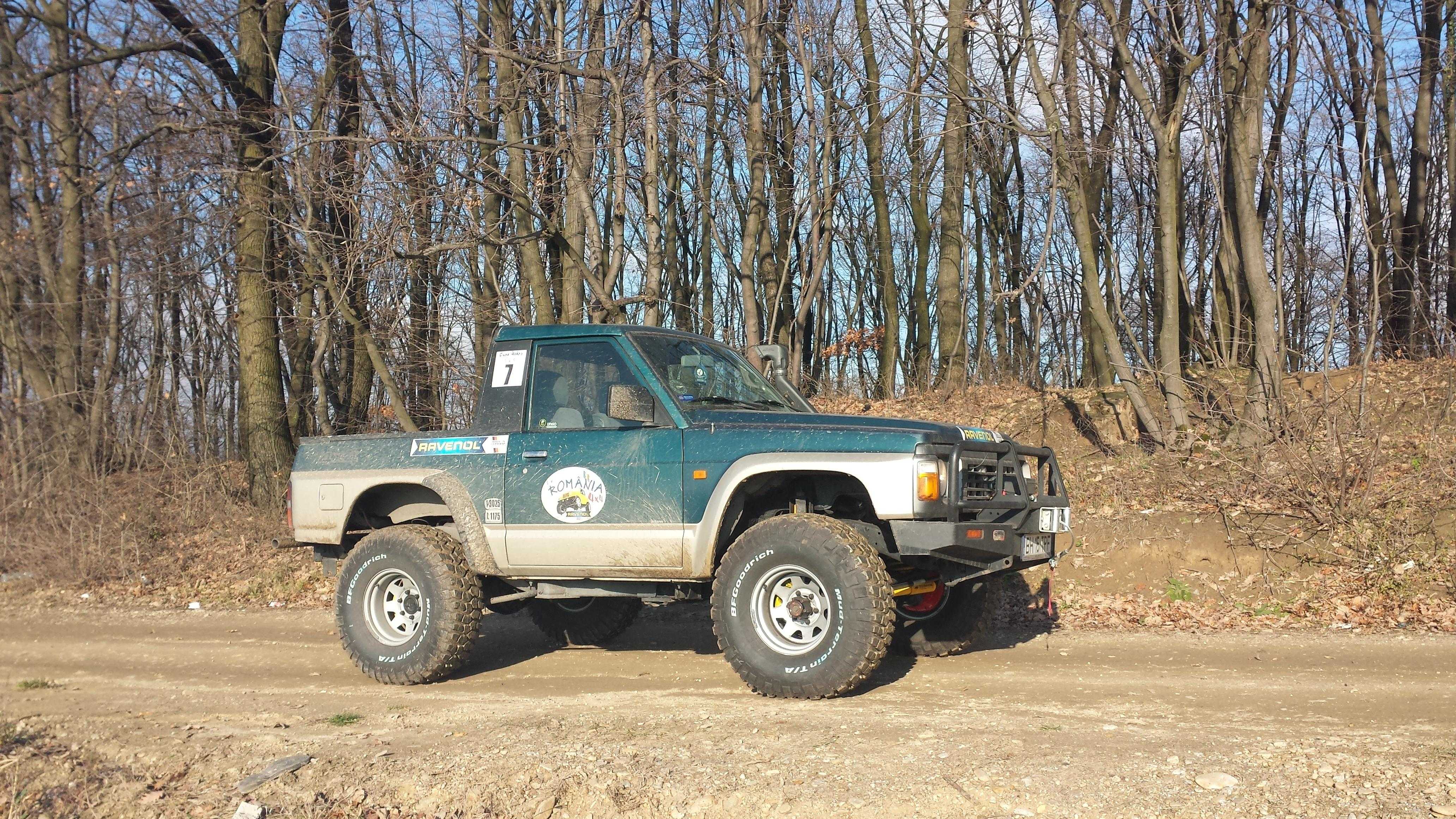

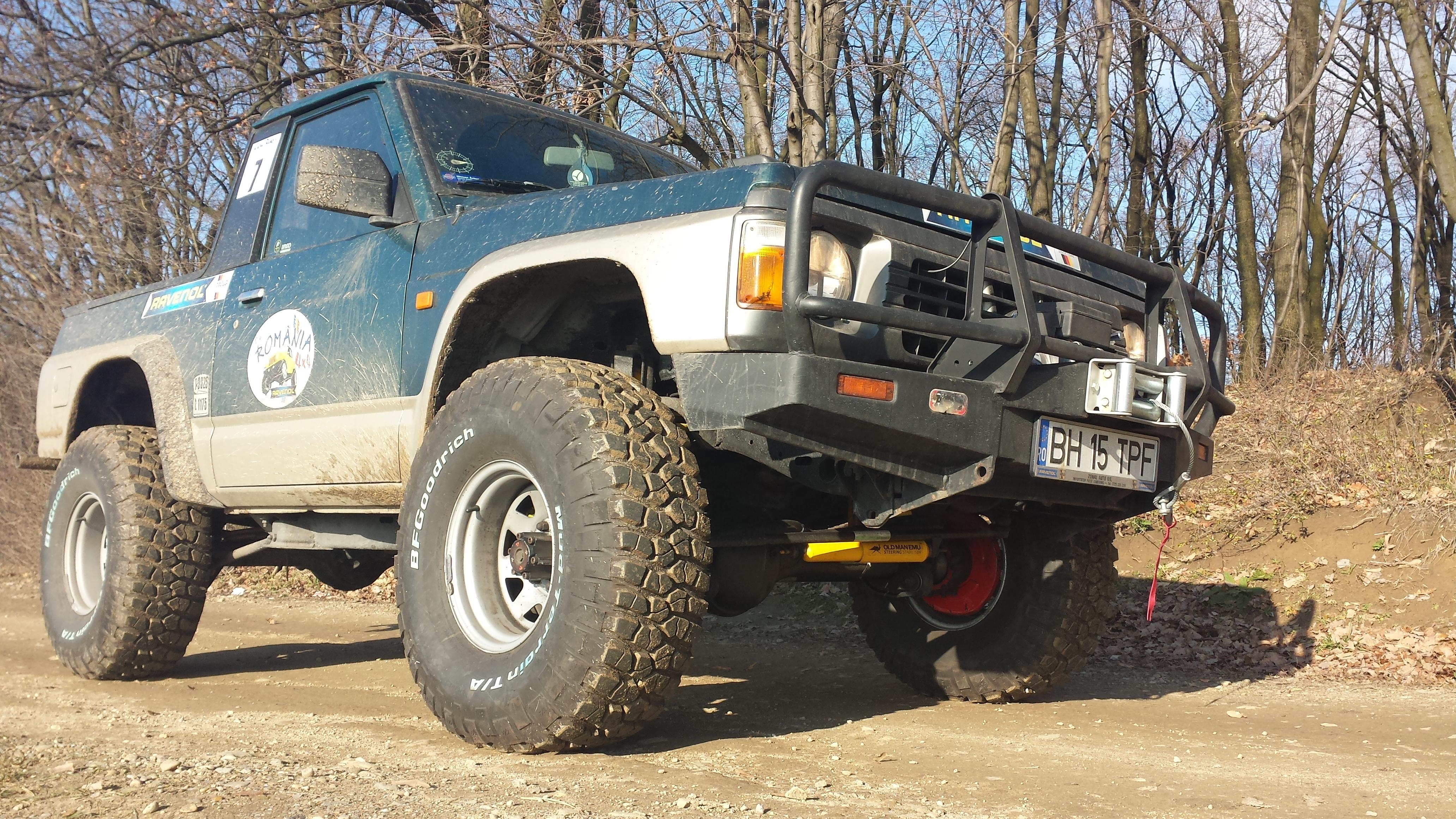

impero Postat Decembrie 29, 2015 Autor Partajează Postat Decembrie 29, 2015 Re: Transfer Nissan Y60 SWB intre membrii forumului inainte de anul nou o mica iesire la padure cu bivolul sa "pasca" un pic de noroi ca era prea curat :wink: Doresc pe aceasta cale sa transmit tuturor colegilor de forum , cititorilor de pe forum si familiilor acestora un an nou fericit cu sanatate si noroc ca restul le cumparam noi ! :be :fh Ceea ce nu te omoara te face mai puternic! :bc RESCUE4x4 Link spre comentariu Distribuie pe alte site-uri Alte opțiuni partajare...

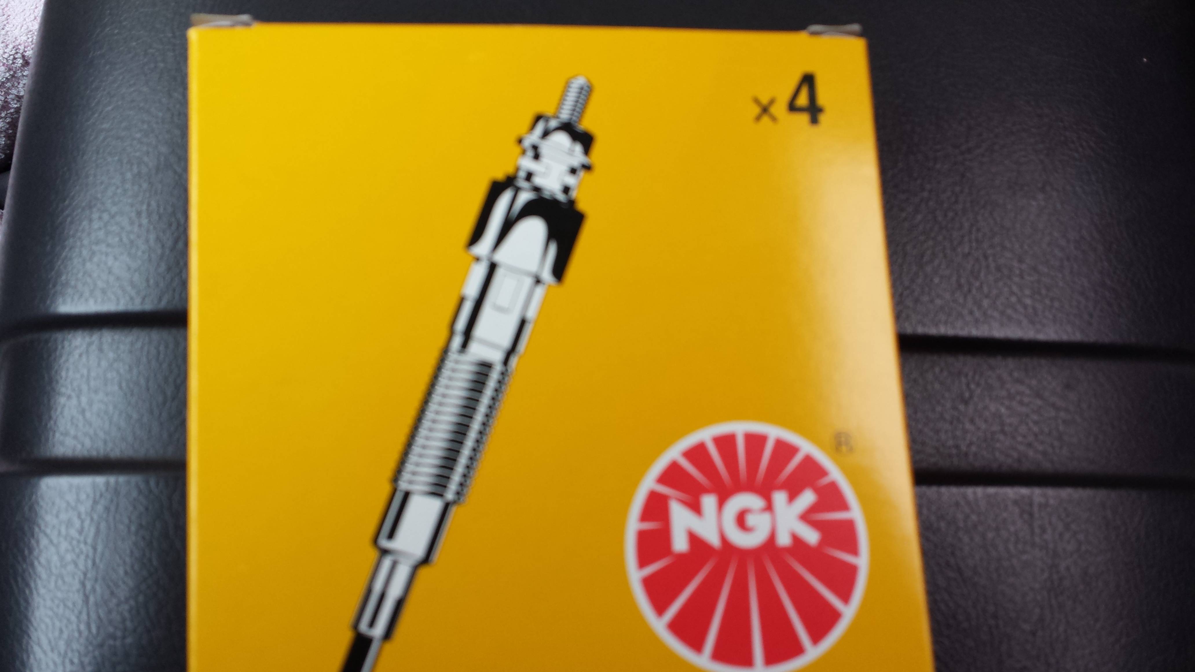

impero Postat Ianuarie 5, 2016 Autor Partajează Postat Ianuarie 5, 2016 (editat) Re: Transfer Nissan Y60 SWB intre membrii forumului Daca tot a venit frigul am constatat in ultimele zile din decembrie ca dimineata imi porneste greu si merge dezechilibrat pret de cateva secunde (cam 20 sec) si scoate fum alb de motorina nearsa. Evident nimeni nu lucra in decembrie dar macar stiam ca sunt bujiile. In urma unor discutii pe forum am stiut ca e recomandat sa utilizez doar NGK. Ieri am verificat in service bujiile si am constatat ca 4,5 si 6 nu lucrau deloc. Comandate si azi sosite si schimbate. Vad maine dimineata cum maraie motorul... Editat Ianuarie 5, 2016 de Astral :fh Ceea ce nu te omoara te face mai puternic! :bc RESCUE4x4 Link spre comentariu Distribuie pe alte site-uri Alte opțiuni partajare...
