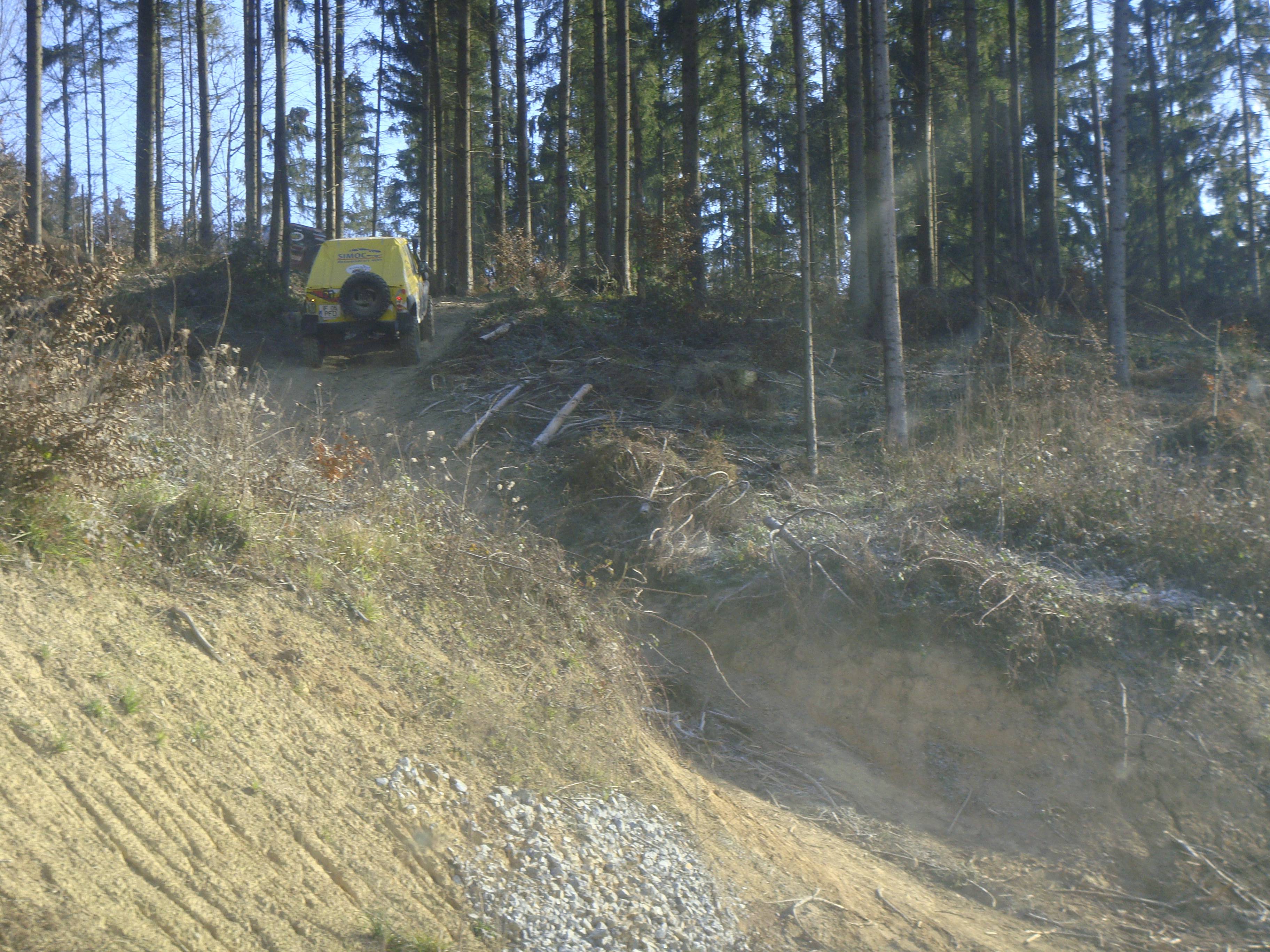

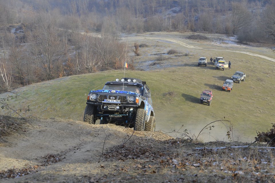

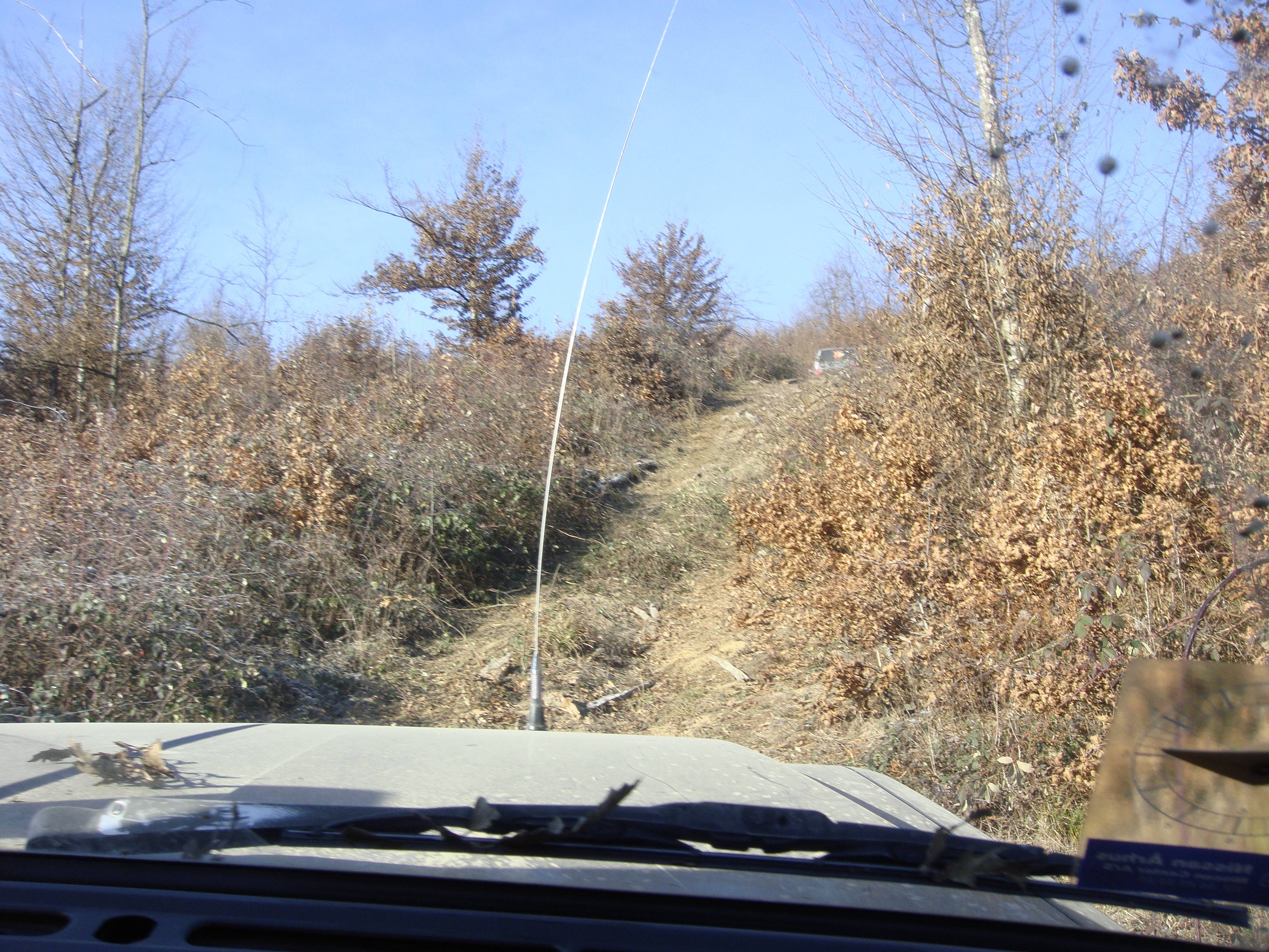

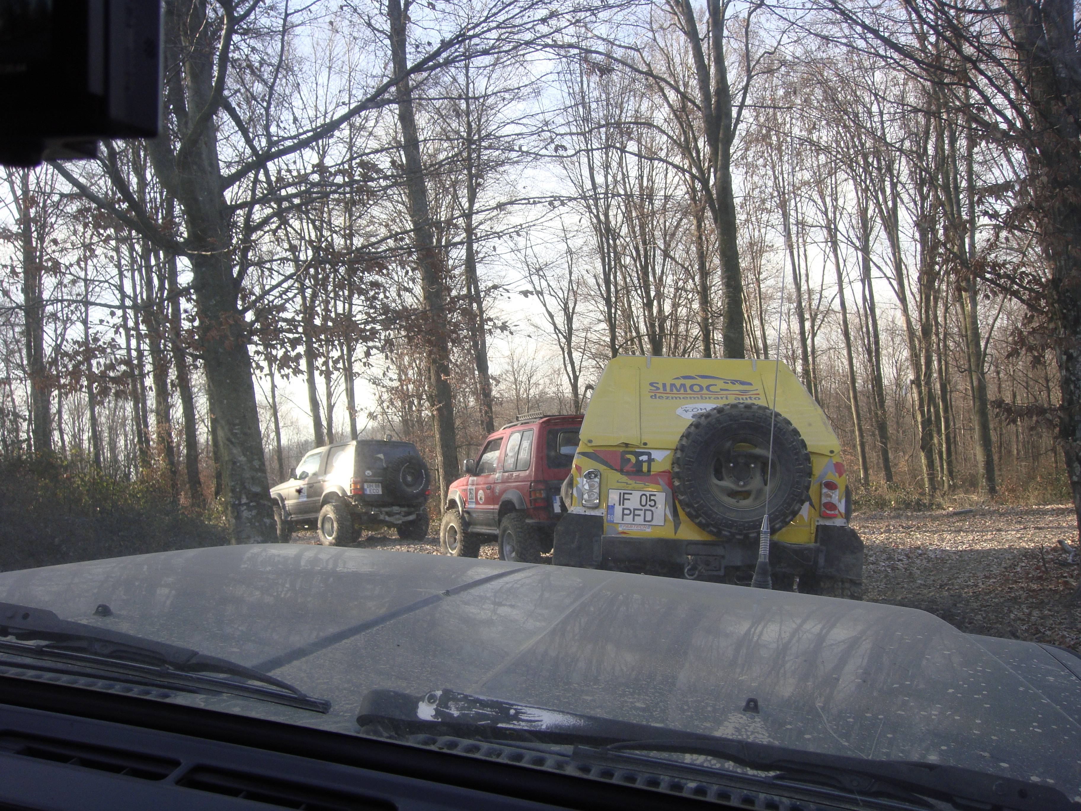

impero Postat Ianuarie 6, 2016 Autor Partajează Postat Ianuarie 6, 2016 Re: Transfer Nissan Y60 SWB intre membrii forumului Si mai multe poze cu ieseala din week-end. [ATTACH=CONFIG]256154[/ATTACH] :fh Ceea ce nu te omoara te face mai puternic! :bc RESCUE4x4 Link spre comentariu Distribuie pe alte site-uri Alte opțiuni partajare...
Injust Postat Ianuarie 6, 2016 Partajează Postat Ianuarie 6, 2016 Re: Transfer Nissan Y60 SWB intre membrii forumului felicitari pentru inaugurarea sezonului in noul an, aveti super peisaje in Bihor, ati avut noroc si de vreme buna din ce se vede, la noi in sud era deja incheiat sezonul de trasee din cauza zapezii cand voi ati mers pe uscat prin padure. Link spre comentariu Distribuie pe alte site-uri Alte opțiuni partajare...
FordRanger Postat Ianuarie 6, 2016 Partajează Postat Ianuarie 6, 2016 Re: Transfer Nissan Y60 SWB intre membrii forumului Cel mai apt de off-road pickup ever . Imi place masina ta . Sa o stapanesti sanatos . :grin: Nu vei fi judecat niciodată de un om mai bun ca tine. Cei care judecă îşi urăsc, de fapt, propriile greşeli şi neputinţe. Link spre comentariu Distribuie pe alte site-uri Alte opțiuni partajare...
