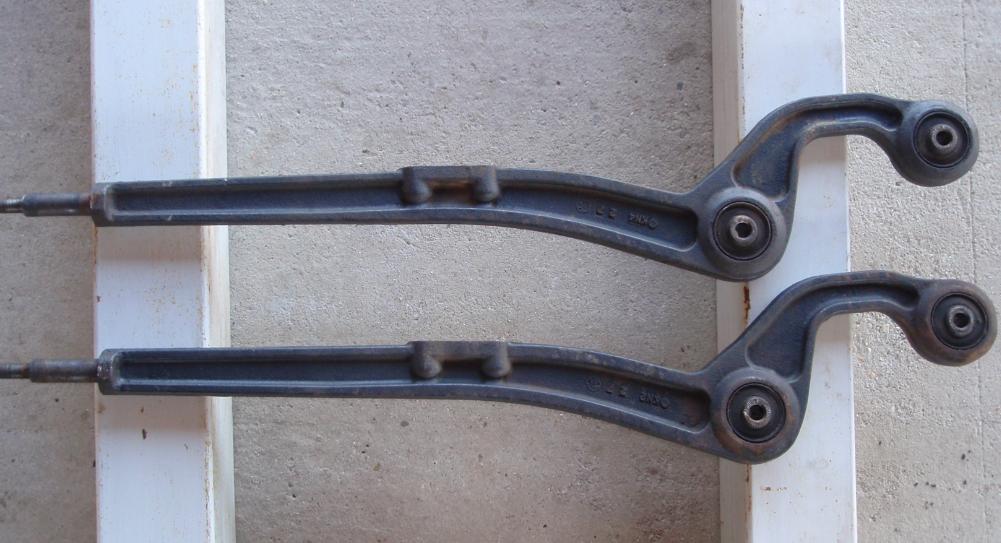

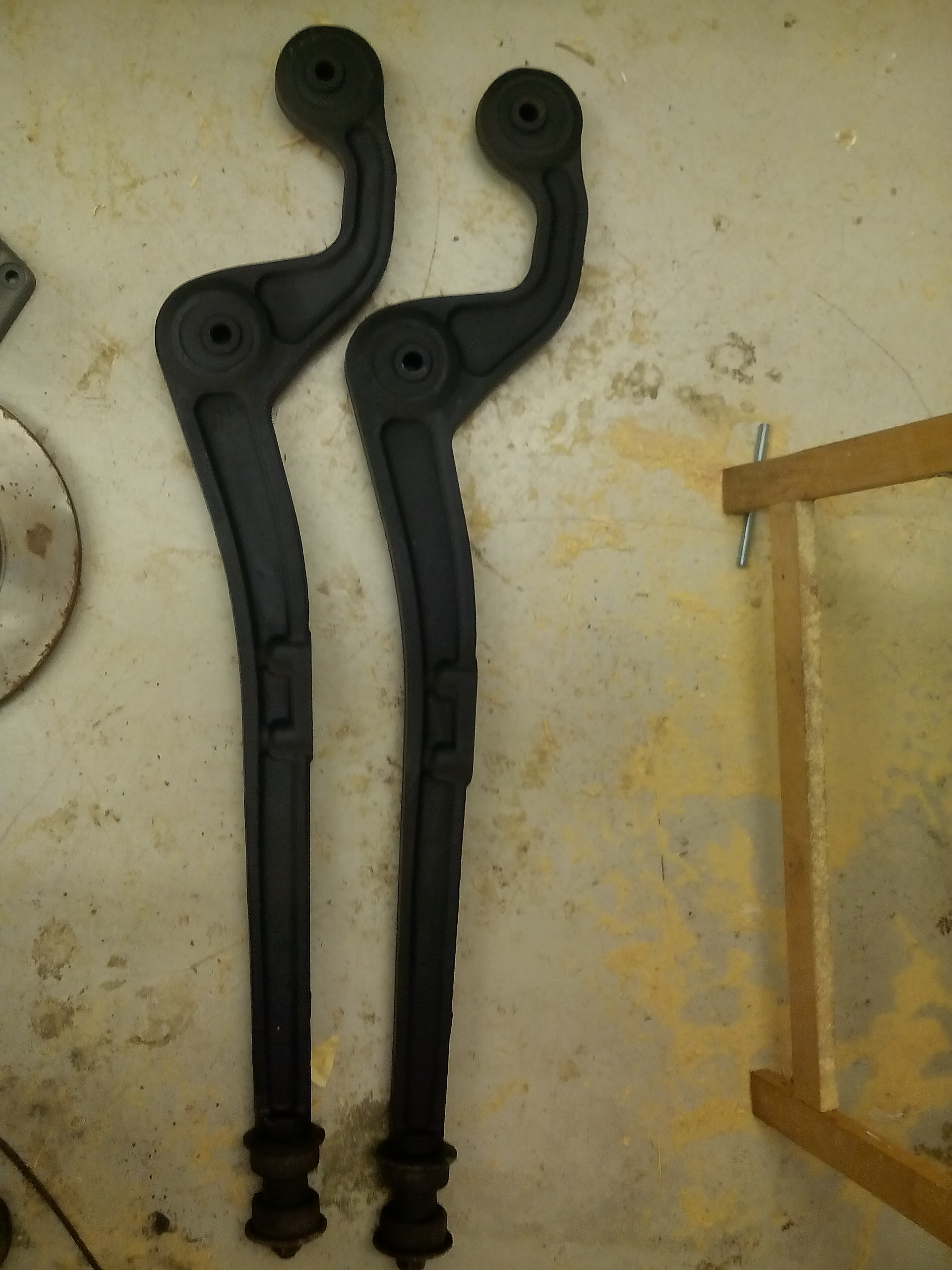

impero Postat Februarie 14, 2016 Autor Partajează Postat Februarie 14, 2016 Re: Transfer Nissan Y60 SWB intre membrii forumului OK - am o intrebare care ma nedumereste Atasez doua poze cu bratele caster fata in care sunt bucsi normale si bucsi excentrice Am o intrebare: in ce fel si unde se simte corectia in momentul in care am inaltare cu 5 cm ? cabd folosesc bucsile normale ce se intampla si cand folosesc cele excentrice ce se intampla? [ATTACH=CONFIG]259074[/ATTACH] :fh Ceea ce nu te omoara te face mai puternic! :bc RESCUE4x4 Link spre comentariu Distribuie pe alte site-uri Alte opțiuni partajare...
timberland0910 Postat Februarie 14, 2016 Partajează Postat Februarie 14, 2016 Re: Transfer Nissan Y60 SWB intre membrii forumului OK - am o intrebare care ma nedumereste Atasez doua poze cu bratele caster fata in care sunt bucsi normale si bucsi excentrice Am o intrebare: in ce fel si unde se simte corectia in momentul in care am inaltare cu 5 cm ? cabd folosesc bucsile normale ce se intampla si cand folosesc cele excentrice ce se intampla? [ATTACH=CONFIG]259073[/ATTACH][ATTACH=CONFIG]259074[/ATTACH] la mine dupa montarea suspensiei +5 cm am ales sa nu montez bucsi caster si nu am simtit nici o diferenta inainte si dupa Natural Disaster Response Operations Link spre comentariu Distribuie pe alte site-uri Alte opțiuni partajare...
