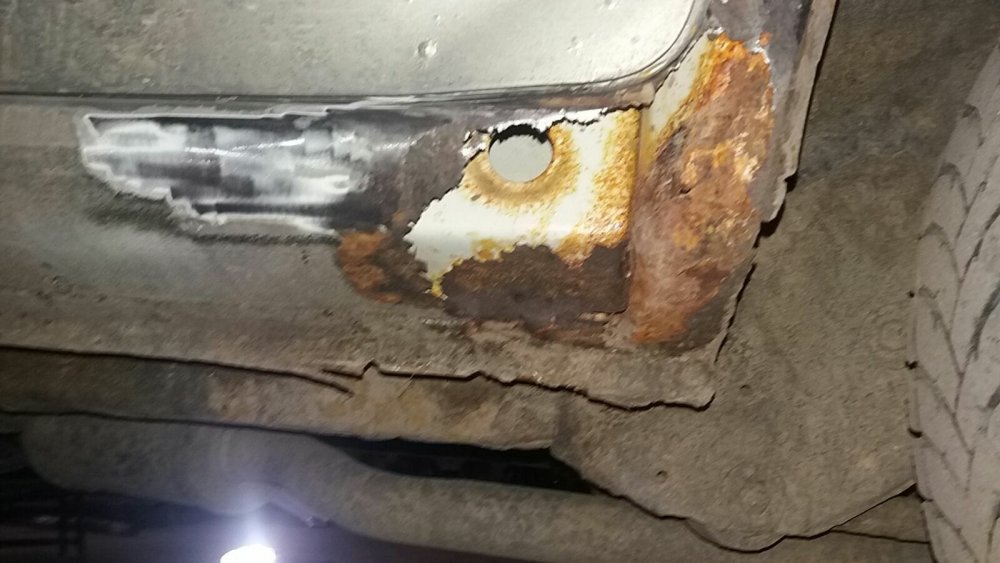

Geo_ZGA Posted February 2, 2018 Share Posted February 2, 2018 Salutare, m-am gandit sa fac si eu un topic cu masinuta pe care am cumparat-o de curand. Multumesc pe aceasta cale si vanzatorului (care este forumist aici), pt ca a fost sincer si serios. An 2002, 2.0 gdi, 112.000 km, cu mari probleme de rugina... las pozele sa vorbeasca. Masina a fost dusa direct in service, am comandat deja contra aripile fata complete (scumpe si f greu de gasit, in special pe stanga), urmeaza ca luni sa comand si traggerul fata. Mai are o gaura intr-un prag, una in portbagaj, ceva urme pe la aripi... dar astea sunt nimicuri, se repara. Pe partea mecanica pare ok, motorul porneste bine, cutia cupleaza si decupleaza bine, totul pare in regula. Link to comment Share on other sites More sharing options...

Geo_ZGA Posted February 21, 2018 Author Share Posted February 21, 2018 Re: Pininul meu - noua troaca S-a mai lucrat la masina, s-a mai gasit niste rugina... pragul stang e mancat tot. Link to comment Share on other sites More sharing options...
Geo_ZGA Posted February 22, 2018 Author Share Posted February 22, 2018 Re: Pininul meu - noua troaca Scuzati calitatea pozelor, s-au apucat si de praguri Link to comment Share on other sites More sharing options...
mitiyo Posted February 23, 2018 Share Posted February 23, 2018 Re: Pininul meu - noua troaca Salutare De unde ai luat pise , si unde ai gasit meseriasul , cinste lui,? Link to comment Share on other sites More sharing options...
Geo_ZGA Posted February 23, 2018 Author Share Posted February 23, 2018 Re: Pininul meu - noua troaca Salut. Pragurile sunt facute din tabla (am luat 2 foi pana acum), tot din tabla s-au refacut si colturile traggerului, contra aripile... stanga, cea mai greu de gasit, de la Mit Motors, dreapta de la AlPadrino. Tinichigii sunt echipa, 2 sau 3, la un service unde lucreaza un amic. Link to comment Share on other sites More sharing options...

Geo_ZGA Posted March 2, 2018 Author Share Posted March 2, 2018 (edited) Re: Pininul meu - noua troaca Inca nu ma pot pronunta, trebuie sa vad cum se prezinta la final si mai ales cum se va prezenta dupa 6-12 luni. In general, orice meserias iti poate face masina sa arate bine cand iese din garaj... important e cum rezista in timp. Legat de costuri, nu stiu ce sa spun. Sunt destul de mari pt ca este service mare, cu lucrari care se fac dupa normativ. Ca exemplu, pt inlocuit praguri, cam 900 lei (fara vopsit). La mine fiind o lucrare mai mare, posibil sa obtin ceva reduceri, dar tot cred ca va depasi 3000 lei. Am pus accentul pe calitate si am insistat sa trateze bine tabla, cu Fertan 2 straturi, zinc, teroson unde e cazul. Podeaua ramane pt mai la vara, acum nu mai am bani si pt ea. Dar acolo nu era nimic grav, doar urme de rugina. Am mai trecut printr-o restaurare (in alta parte, la un "meserias" particular), a celeilate masini, care a iesit f prost... asa ca acum sunt suspicios si astept sa vad rezultatul final, pana sa dau un verdict. Edited March 2, 2018 by Geo_ZGA Link to comment Share on other sites More sharing options...

Geo_ZGA Posted March 7, 2018 Author Share Posted March 7, 2018 Re: Pininul meu - noua troaca 2 poze de azi dimineata... Fertan, zinc, teroson in contra aripi si vopsea in compartimentul motor. Tot azi ar trebui sa se monteze si mecanica pe fata. Am comandat si placute de frana direct la service, din pacate ATE erau f scumpe la ei, asa ca am luat Delphi... le vor schimba acolo, pt ca eu nu cred ca o sa am timp pana pe 24 (plec cu ea la Cta). Pana plec va trebui sa schimb si filtrul de aer, uleiul si sa-i iau numere rosii. Altceva nu cred ca apuc acum... Link to comment Share on other sites More sharing options...
