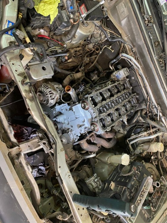

N-am mai postat de mult, nici nu mai stiu ce am mai facut ca maruntisuri... mai mult a stat parcata, din lipsa de timp.

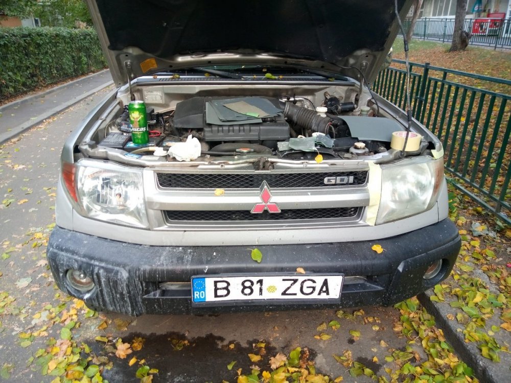

Prin primavara i-am facut iar rca-ul si am plecat cu ea, fum grav de tot. Dupa cativa km s-a calmat, am dat vina tot pe simeringurile de supape. Totusi parca nu tragea cum trebuie, am decis sa verific bujiile si erau pline rau de tot de calamina.

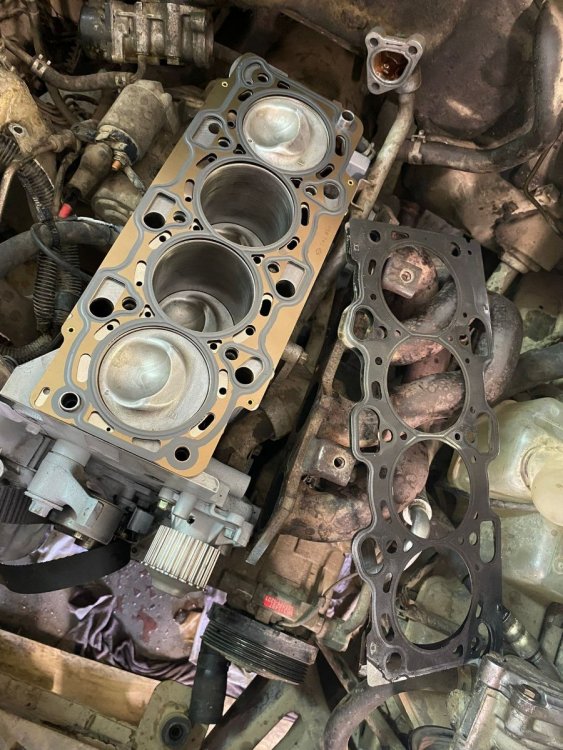

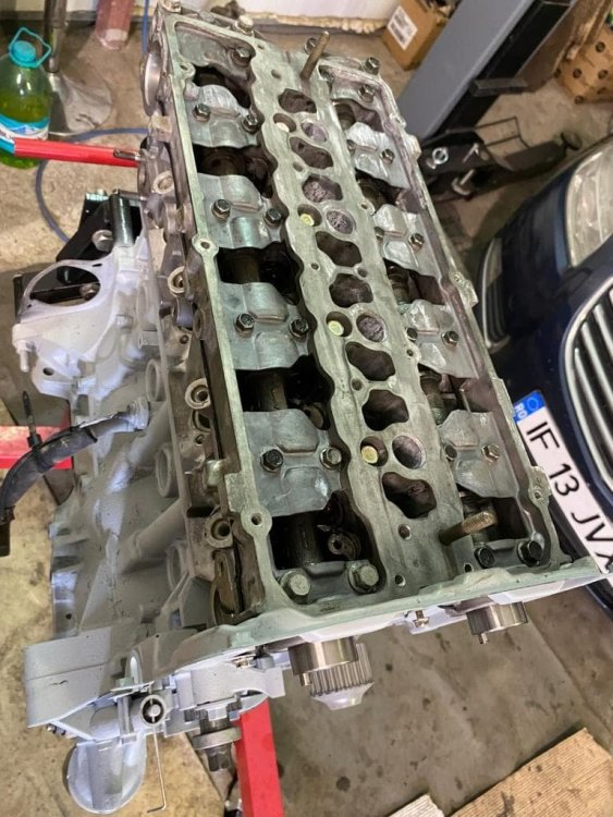

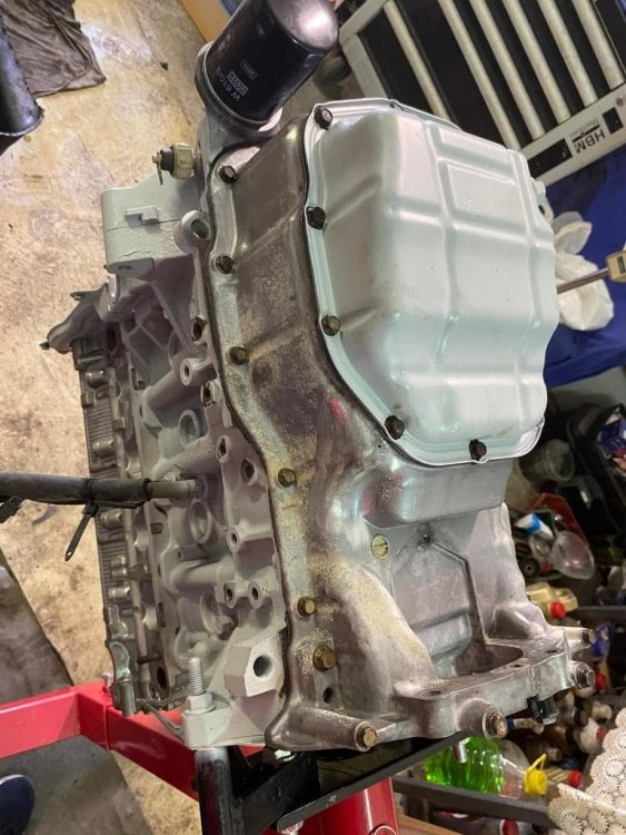

Drept urmare, am dus-o la "doctor" pt refacut chiulasa... si de aici a inceput distractia. Cilindrii si pistoanele erau zgariate, am gasit intr-un final un bloc sh bun pe care l-am honuit si segmentat (cuzinetii si arborele verificati, totul ok). Am inlocuit toate garniturile si oringurile posibile, chiulasa refacuta complet, ambreiaj nou, distributie, curele accesorii etc
S-au mai inlocuit sonda de mers inapoi si uleiul din "freewheel clutch", pe care nimeni nu-l schimba din cauza pozitiei f nasoale.
Injectoarele au fost curatate si verificate pe banc, plus inlocuite microfiltrele din ele, oringurile si saibele de foc.

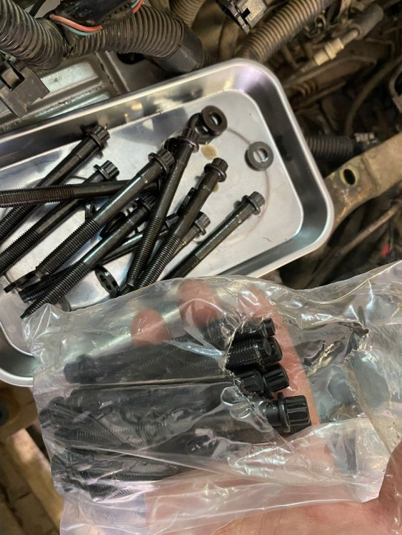

Luni a pornit-o si pierdea antigel pe langa chiulasa, azi a demontat iar si a pus alta garnitura si prezoane noi. Prima garnitura, Ajusa, se pare ca era o idee mai "slaba" decat cea Elring, de asta pierdea. Intr-un final, dupa f multi bani, timp si nervi... e gata motorul.

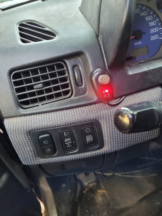

Saptamana trecuta am reusit, cu greu, sa inlocuiesc bieletele spate. Am mai inlocuit si filtrul de aer, iar ieri am montat cablajul pt ledbar si am reparat firele de airbag de sub scaun.

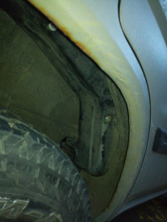

Din pacate iar va avea nevoie de o sedinta la tinichigerie... partea din spate la sasiu e mancata, plus praguri, plus buzele aripilor.

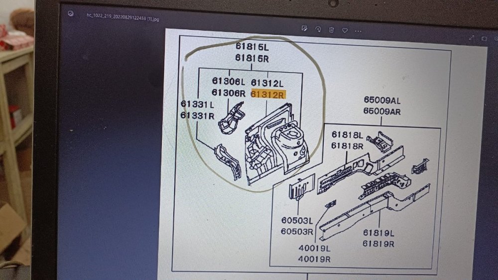

Atașez schița cu ce aș avea nevoie, dacă m-ai putea ajuta! Mersi!
Salut. 61312R nu e codul de piesa, si oricum e doar placa interioara, nu toata contra aripa.
Ai nevoie de MR566372 pt partea dreapta, este aprox 1300 lei pe kingauto.ro. Si MR566371 pt partea stanga, la acelasi pret (care nu e rau, doar sa fie livrabile). Fa-ti cont pe king sau suna direct la ei si vezi daca pot livra. La vremea aia, partea stanga nu o aveau si am comandat-o mai scump de la Mit Motors (parca)
Contra aripile fata s-au pastrat f bine, in principiu cam tot ce s-a reparat e ok. Mai putin un capat de prag si buzele aripilor, acolo a inceput sa se umfle iar rugina... plus alte cateva portiuni unde nu s-a umblat deloc.

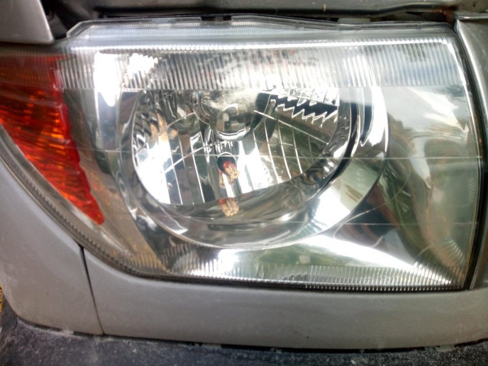

Folia farurilor a ramas cu unele pete... dubioasa treaba. Asta e, la primavara poate le refac.

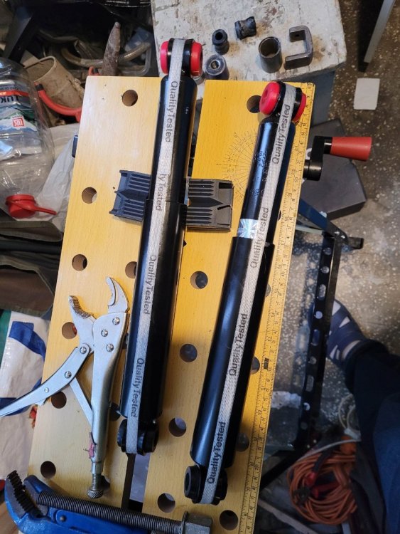

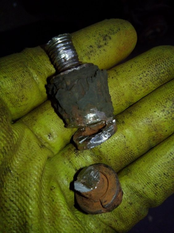

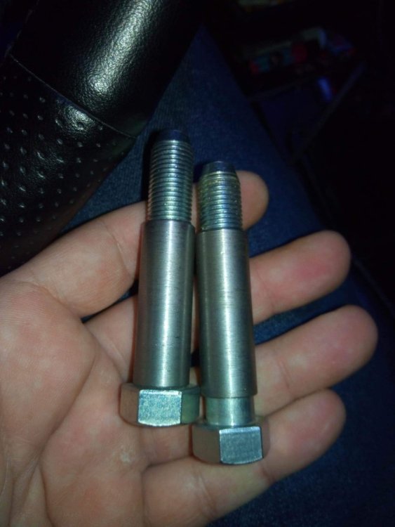

Azi am montat amortizoare spate mai lungi (de L200), cu peripetii. Stanga s-a desfacut bine, dreapta jos se invartea bucsa in gol. Pistol pneumatic, tone de degripant, ciocane, rangi, clesti... rezolvarea a fost la service-ul de langa mine, cu flexul. Acolo alta surpriza, bucsele de jos au gaura de 14, surubul original era de 12. Am gasit 2 bucse metalice cu 14 exterior... dar 10 interior. In concluzie acum sunt montate cu suruburi de 10, in loc de 12. Urmeaza niste bucse facute pe dimensiuni si un surub cu piulita (cel de pe dreapta a fost taiat), dar probabil dupa sarbatori.

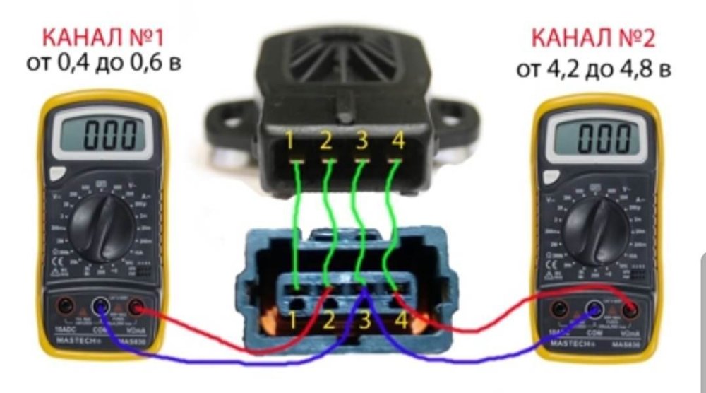

Pt ca ralantiul tot ajungea inevitabil la 400, am gasit un TPS nou pe olx (china, dar mai de calitate pare) si ieri, la intalnire, l-am montat si reglat. Am facut un mic cablaj piggyback, ca sa pot masura voltajul cu contactul pus si sa-l invart dupa cum trebuia. Dupa 30 minute de mers spre casa, s-a stabilizat pe la 600... sper sa ramana acolo si sa nu mai faca probleme.
Pt ca probabil voi primi intrebari, procedura e mai jos
Firele cu papuci le-am facut ca un piggyback, sa pot citi valorile senzorului cu contactul pus. Altii pun niste fire infipte in mufa, altii cu ace... mi s-a parut mai elegant asa. Se scoate mufa de la electromagnet, se pune contactul si se apasa cu degetul banutul clapetei ca sa fie complet inchis. Se masoara firele 1-2 si 2-3, de la stanga la dreapta (in poza senzorul e invers fata de cum e montat pe masina), ca valorile in Volti sa fie cele din poza. Senzorul trebuie sa fie conectat, evident, altfel nu primeste voltaj. 99% va avea eroare drive train dupa aceea, pt ca a fost scoasa mufa electromagnetului, se sterge cu testerul si aia e. Ca experienta personala, la prima pornire ralantiul va sta mai sus (la mine era pe la 800) si va varia binisor... dupa 30 min de mers cu masina s-a stabilizat pe la 600, ceea ce e in parametrii dati de japonez. Ideal ar fi sa aveti si clapeta curatata, eventual sa faceti si un reset si idle learn... desi isi invata valorile si in mers

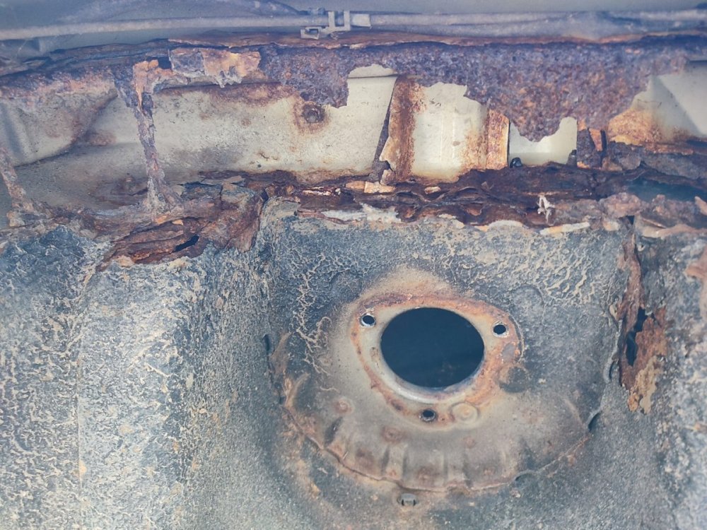

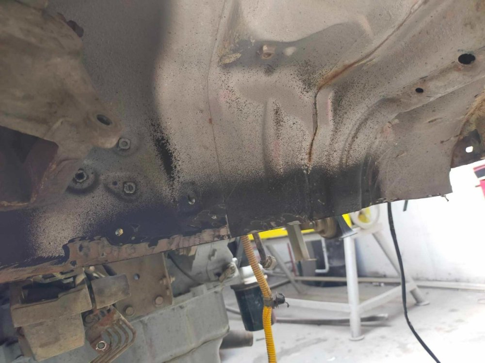

Prin toamna-iarna a inceput sa se auda o bataie pe dreapta fata... la o verificare scurta, pivotul avea joc. Bascule noi nu mi-am permis (minim 1000 lei bucata), drept urmare am gasit unele sh in stare buna si le-am echipat cu pivoti si bucse noi. La montaj s-a descoperit o problema mai mare, lonjeron rupt.
Am luat un set de lonjeroane fata sh, nu prea bune dar se poate lucra cu ele (reparate, curatate etc). Curatand la ea, baietii din service mai descopera cate o gaura pe ici colo... pt aripile spate am ales elemente de reparatie, sper sa fie mai calitative decat tabla croita de ei
