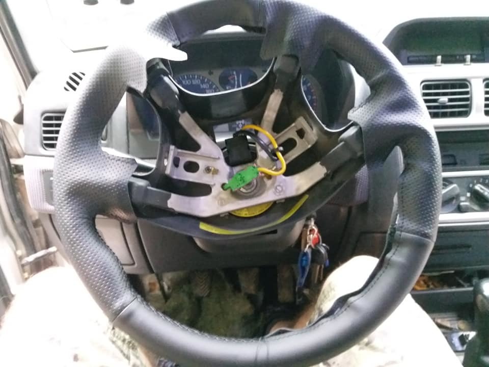

Azi mi-am facut de lucru cu o husa pt volan, dedicata Pinin. Vreo 20$, comandata de pe aliexpress

Ieri nu mai functiona claxonul, spira de la volan e pe moarte... am mai asezat-o nitel in carcasa, in alta pozitie, pe moment functioneaza.

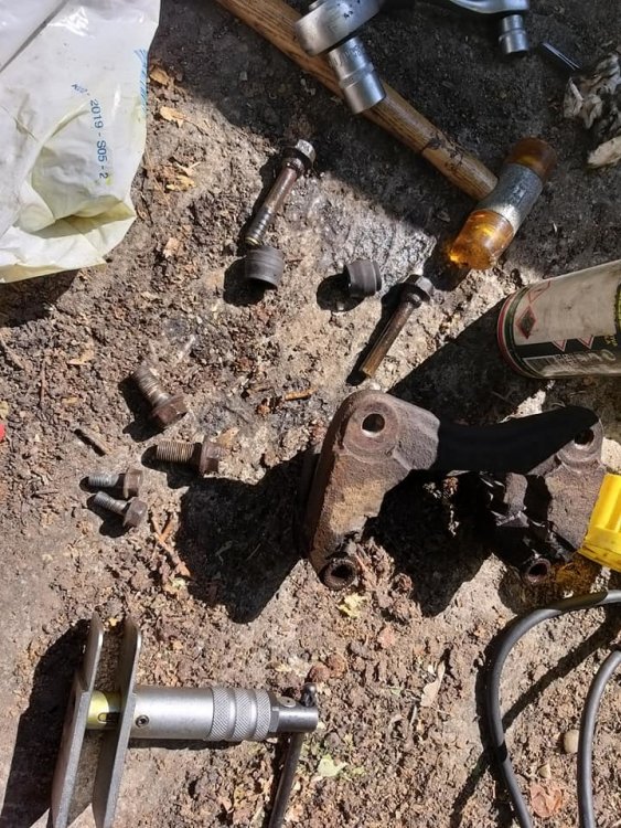

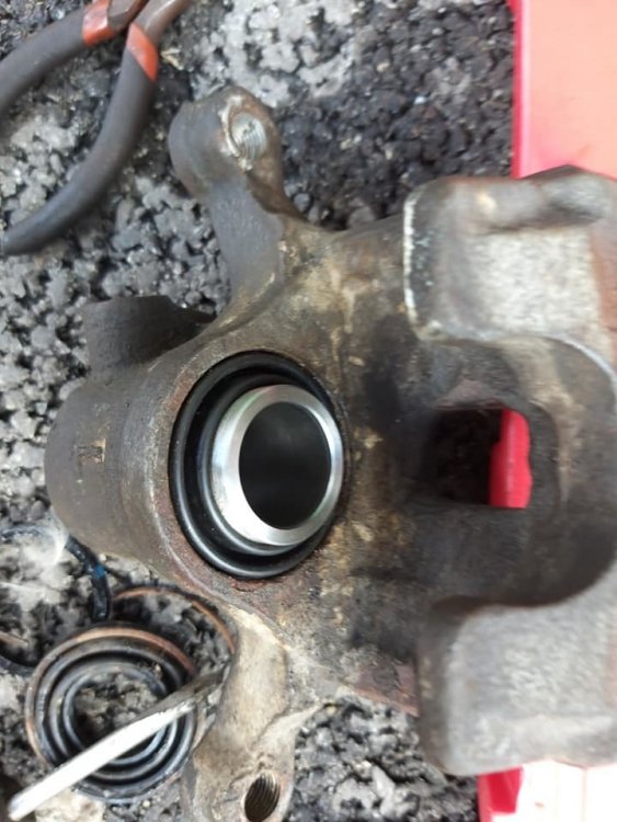

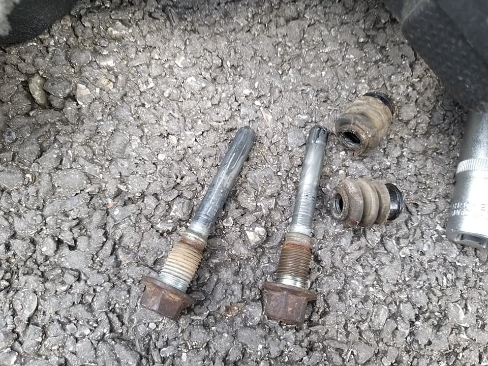

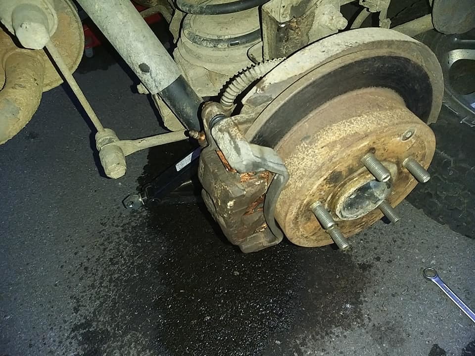

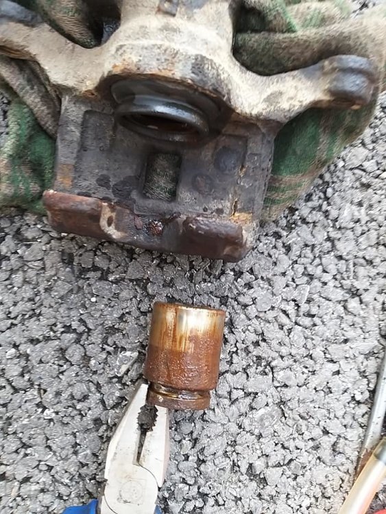

Ieri m-am ocupat de franele spate... sabotii stanga era blocati, masina o simteam de mult usor infranata. Pistonasul dreapta era... cum se vede, muci, praf, rugina, pamant.
Pistonase si garnituri noi, curatat si gresat (ce era cazul) cu vaselina ATE pt frane, pus vaselina cuprata pe lamele si spatele placutelor. Aerisit si duamneajuta, urmeaza itp-ul. Frana de mana inca nu ma multumeste complet, dar nu imi mai bat capul momentan, am reglat cat am putut de mult... mai trebuie sa strang putin cablul, sper sa aiba reglaj la maneta. Intr-o zi cu soare o sa ma ocup si de franele fata, ca scartaie usor la franare si nu-mi place.
Am dat jos si distantierele spate, nu am mai apucat sa le dau jos si pe fata pt ca deja era ora 22. Ma ocup zilele astea
