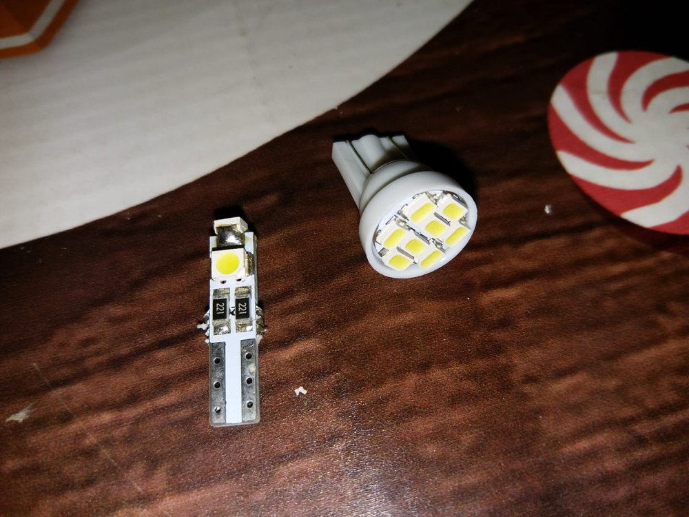

Ieri seara mi-am facut de lucru... am mai inlocuit din leduri, la bord acum sunt toate aceeasi nuanta de alb, putin mai puternice ca cele anterioare. Pe pozitie mult mai puternice. Ca iluminare interioara, mai am de facut consola de climatizare, scrumiera si bricheta. Poate si contactul, am vazut ca are inel transparent dar nu si led. Si am inlocuit si cele 2 bobine oxidate la interior cu cele sh.

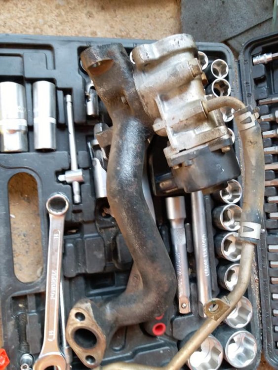

Munca de vreo 6-7 ore... curatata admisia si anulat egr-ul, plus garnitura noua. La final, m-am jucat iar putin cu TPS-ul... iar a luat-o razna, cu check aprins. Iar reset, iar idle learn... turatia e tot joasa, pe la 600, nu reusesc deloc sa-i dau de cap. In rest, parca merge mai "rotund" la ralanti, sa vedem in timp cum se comporta. Daca nu imi place, scot tablita si repun in functiune egr-ul.
Maine schimbul de ulei, vad ca motul-ul nu ii place, o sa bag Liqui Moly cu mos2, 10w40.

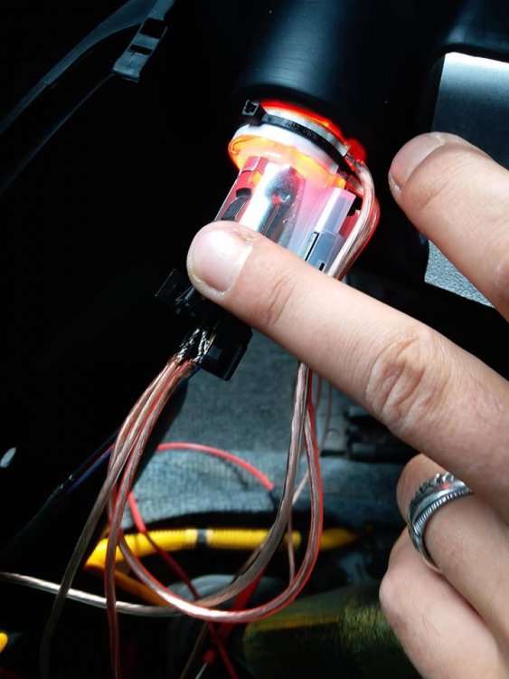

Azi m-am ocupat de interior putin... bricheta nu era iluminata, nu am gasit deloc fir pt ea, e ceva ciudat. Am pus banda cu leduri pana la urma, o sa le alimentez de la iluminarea scrumierei. Am montat si priza dubla usb, ocazie cu care am dat o gaura gresita, in spatele stickerului cammo (pe care l-am scos ulterior, arata aiurea). Cu ocazia asta am testat si o teorie de pe net, ca se reface plasticul zgariat/delocorat cu pistol cu aer cald (feon industrial). Si chiar functioneaza, au iesit cam 90% din zgarieturi.
Maine montajul pe masina.
