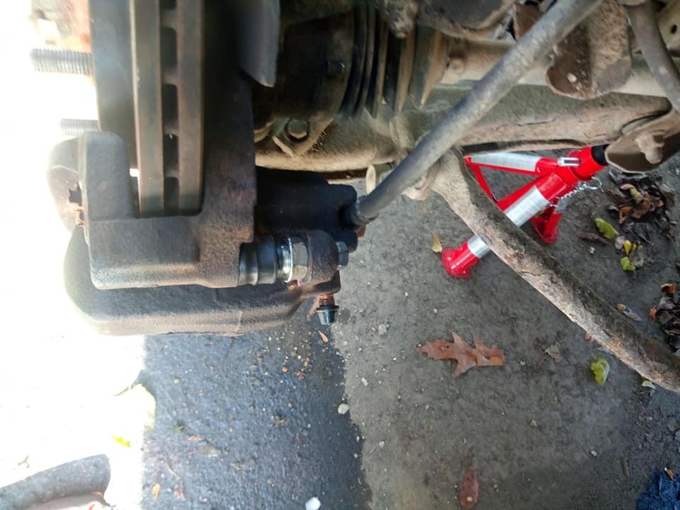

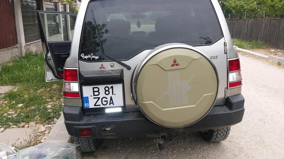

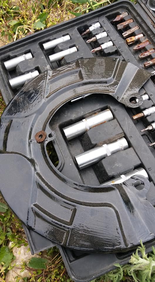

In ultima vreme am mai facut ceva maruntisuri la masina... montat protectii discuri fata (nu avea deloc), montat un proiector suplimentar pt mers inapoi (il aveam de mult, dar cum nu am mai ajuns noaptea pe munte, nu i-am simtit nevoia), curatat si gresat bloc lumini, curatate plafonierele (mult praf, nu prea mai raspundeau la comenzi), inlocuit display bord si spira volan cu unele noi originale (lichidare de stoc in Italia, pret bun zic eu) si achizitionat un set de overfenders originale (rare pt modelul in 5 usi), cam sparte dar am inceput sa le refac.

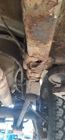

sambata trecuta am dus-o pana la munte pt o gura de aer curat, duminica am demontat interiorul... iar luni am dus-o la service. se va reface sasiul complet, podeaua dreapta fata si orice altceva se va mai gasi. plus diverse bucsi, bielete etc

Mersi, dar... daca m-am apucat sa bag in el de la inceput, il fac cat se poate in continuare. Cativa ani sigur mai tin masina si vreau sa fie in regula, mai ales ca o mai chinuiesc pe offroad.
Intr-adevar, ma cam ruineaza cand intra mecanicul in priza si face lista cu ce trebuie schimbat... dar asta e. Din pacate prea multe poze nu am de la tinichigerie, nici nu stiu in ce stadiu sunt cu ea ca nu am avut timp sa ma duc sa vad.

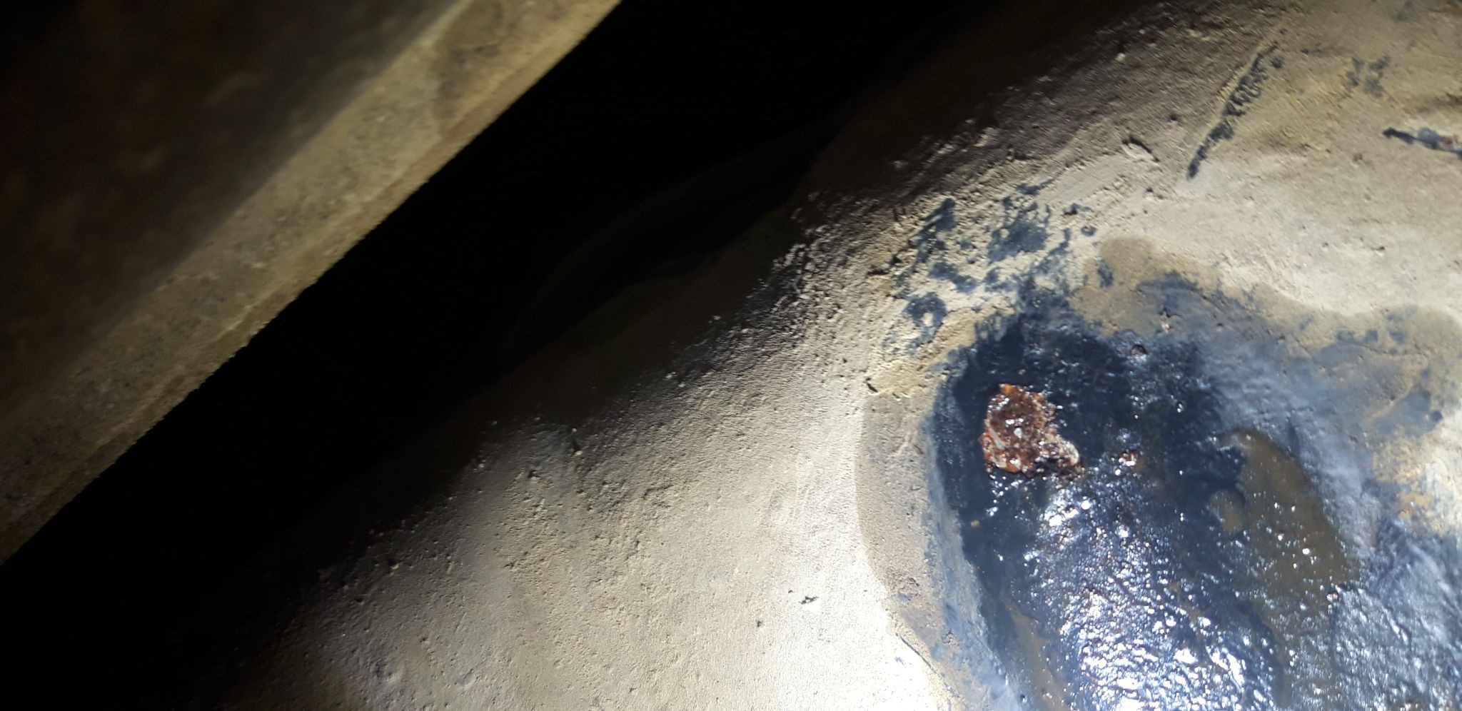

Sasiul refacut, dat cu Fertan, terosonat, dat cu ceara. Raptor pe jumatatea de jos. Inlocuit uleiul din diferentialul fata si cutia de viteze, pe spate nu stiam daca am LSD sau nu asa ca nu l-am schimbat. Am testat pe rolele de la itp, se invart ambele roti spate, deci am LSD, trebuie ulei 75w140.
Toamna asta trebuie sa mai rezolv cateva chestii... bielete antiruliu spate, bucse bara stabilizatoare spate, reparate bandourile (au toate clemele rupte... "meserias" vopsitorul). Plus reconditionat etrierii fata, e un mic dezechilibru pe dreapta si cam scartaie la mers usor, banuiesc ca e usor blocat.
In curand va trebui inlocuita si evacuarea, toba finala are deja o gaura, nici intermediara nu e stralucita, iar la noxe a iesit cam nasol catalizatorul.

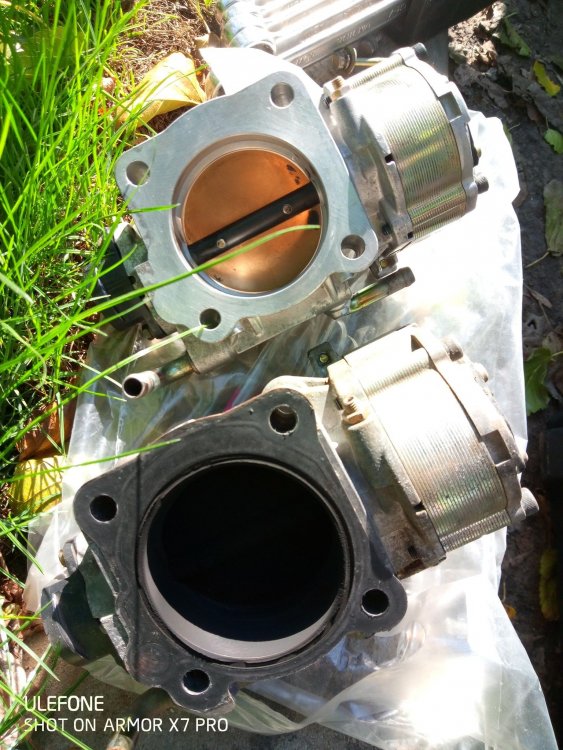

Dupa ce, acum cateva saptamani masina a ajuns acasa cu 2 km/h si check engine aprins, ieri am montat o alta clapeta de acceleratie (deja stiam ce are, fara sa mai verific) reconditionata de mine (magnet lipit cu loctite 480, curatata). Cea de pe masina arata oribil dupa 2 ani, plin de funingine de la egr. Ma bate iar gandul sa anulez egr-ul...
Din pacate, am comis aseara, am spart magnetul... am reusit sa lipesc bucatile la loc, sper doar sa reziste tigania. Asta o sa stea de rezerva, in portbagaj, in caz ca...

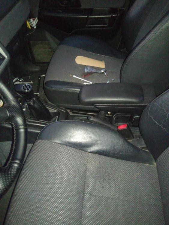

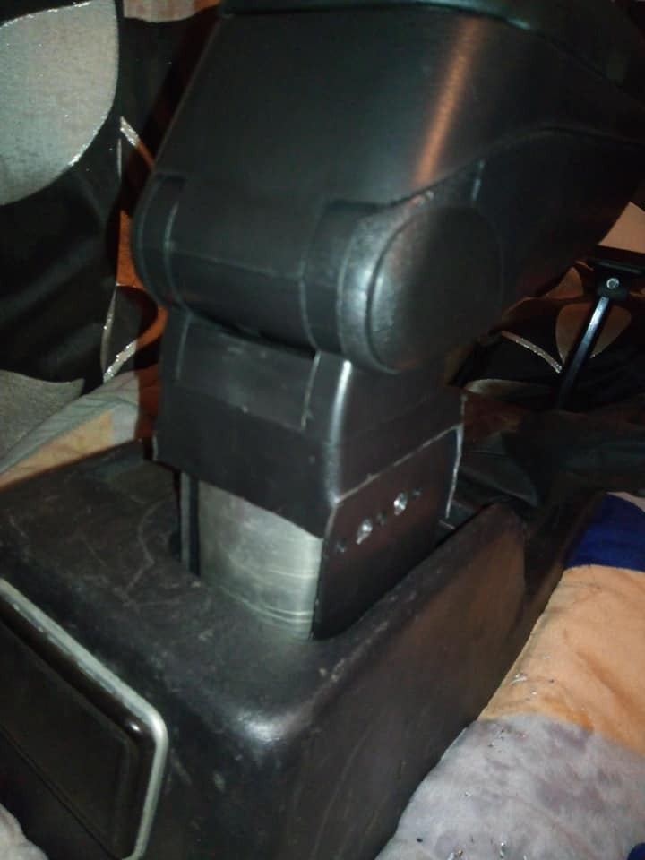

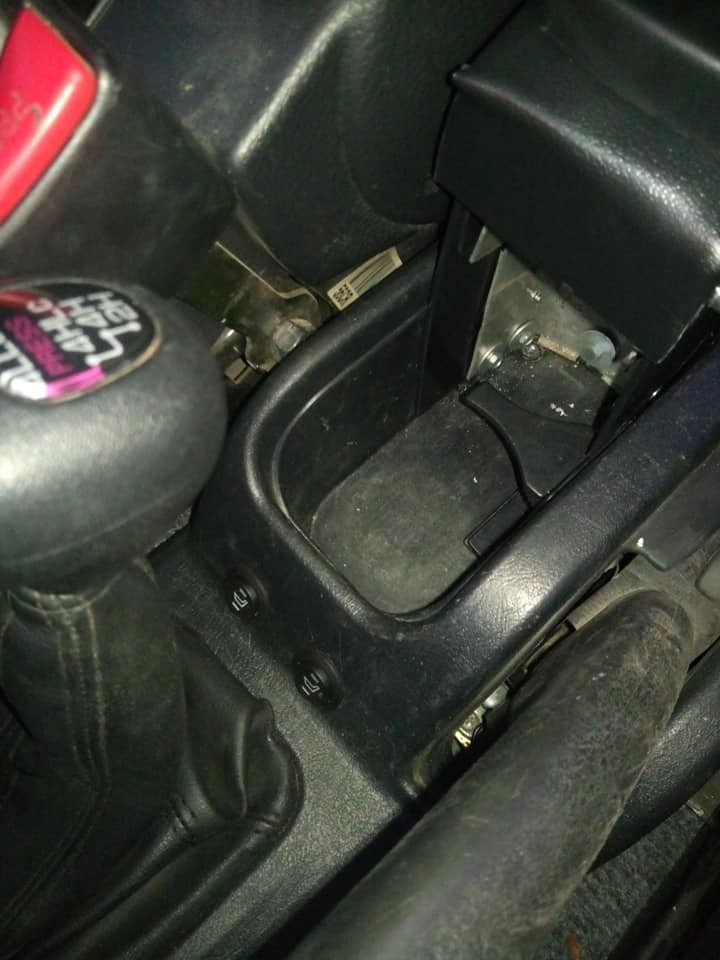

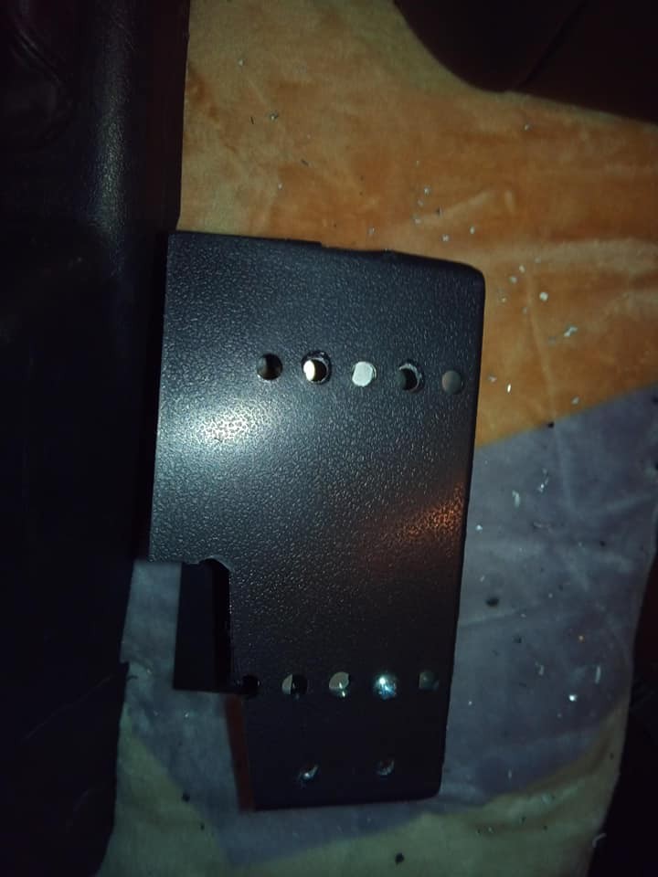

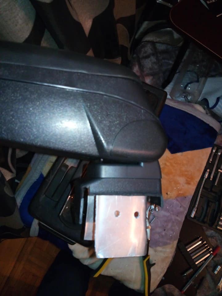

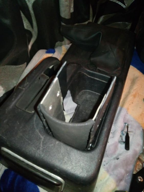

Am adaptat si o cotiera universala (una dedicata e in jur de 500 lei). Nu e fix cum trebuie, ar trebui inca vreo 5cm mai sus, dar momentan merge. Cu ocazia asta am pus si butoane pt incalzirea scaunelor, urmeaza cablajul.

Am inlocuit clapeta de acceleratie cu cea veche, cu magnetul spart si lipit pe bucati, pt ca cea pusa ultima data tinea ralantiul aiurea (uneori la 400, uneori la 1200) iar consumul crescuse exagerat (~13% pe A2). Acum a scazut cu 2-3%.

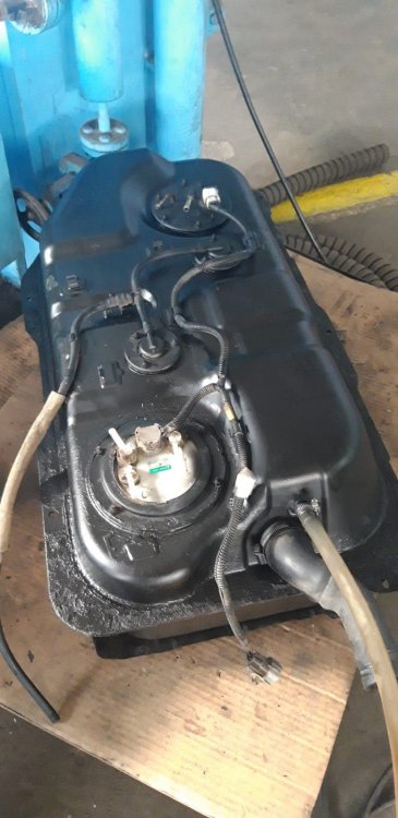

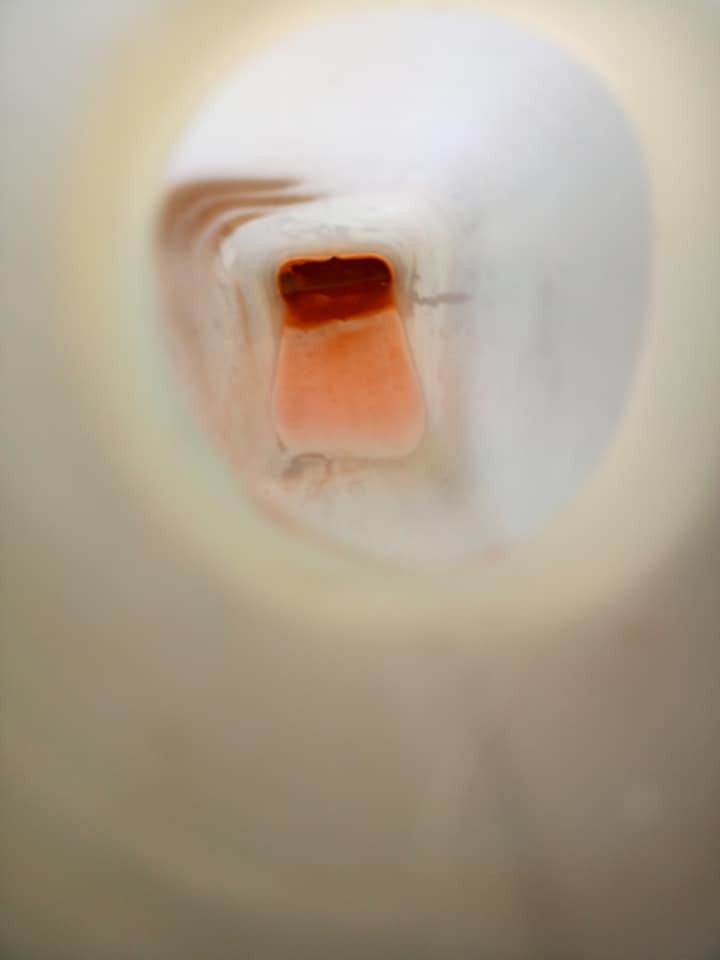

Din pacate, au mai aparut 2 probleme... cea principala, cand fac plinul curge rezervorul fix pe mijloc. Drept urmare trebuie dat jos si vazut ce e acolo, pt ca prin cele 2 capace de vizitare nu se observa nimic. A 2a problema a aparut la service-ul unde am dus-o zilele trecute, desteptul care a ridicat-o pe elevator a strambat pragul... pt ca a pus piciorul elevatorului fix pe capatul pragului. Nu e asa grav, dar nici bine nu e. Drept urmare nu mai am ce cauta la ei... se va face tot la service-ul unde am tot dus-o pana acum.

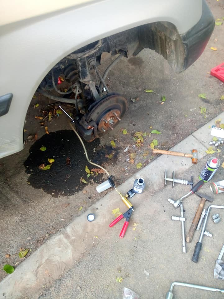

2 alte probleme care trebuie rezolvate urgent: inlocuit capete planetare fata (bat, din ce in ce mai rau) si pusa garnitura la baia de ulei a cutiei de viteze (e pus mastic si cam pierde ulei, asa am luat-o...). Garnitura e comandata deja, sa vedem ce capete de planetara aleg.

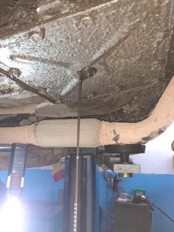

S-a gasit buba la rezervor, s-a si rezolvat cu altul (sh, dar in stare buna) reconditionat. Cutia de viteze a primit o garnitura noua, ca avea mastic si pierdea, plus ulei proaspat. Iar planetarele fata au fost inlocuite, din motive de uzura la capatul dinspre cutie. Momentan e problema cu abs-ul, posibil una dintre ele sa aiba ceva la dintii inelului, maine se verifica.

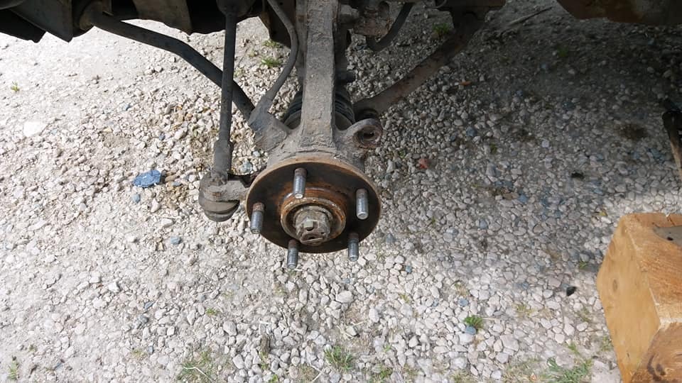

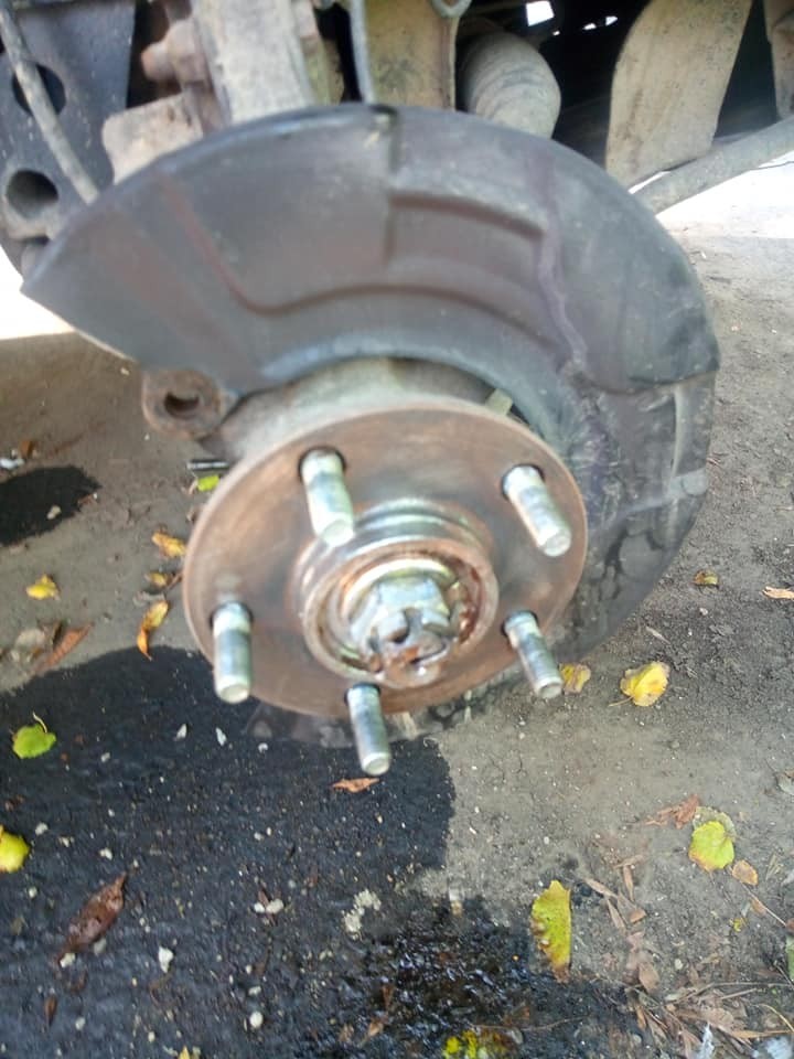

Am comandat un cap nou de planetara dar nu s-a potrivit, diametrul interior e mai mic cu vreo 4mm... ma gandesc ca poate e pt 1.8, or fi diferite. Intr-un final au rezolvat cumva, nu stiu cum, baietii de la strungarie.
Vineri am luat-o acasa, pe asfalt nu pare sa mai faca probleme dar ramane de vazut in offroad. Acum e randul meu sa ma ocup de ea putin (naiba stie cand oi avea timp si chef), am de inlocuit microfiltrele din pompa de inalte, bieletele pe spate (de 2 ani stau cu ele pe balcon) si sa verific franele, ca-mi pare usor infranata... ori doar mi se pare, ca am mers 2 luni cu alta masina care trage altfel.

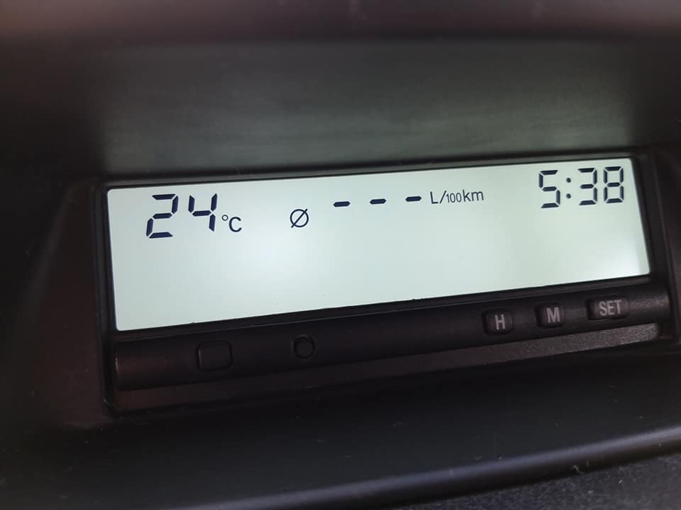

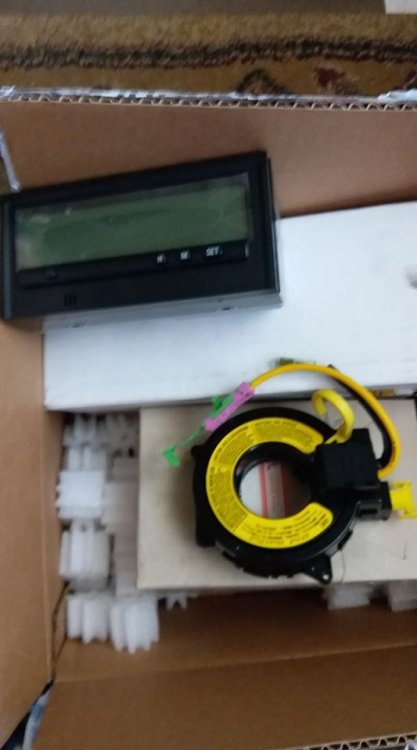

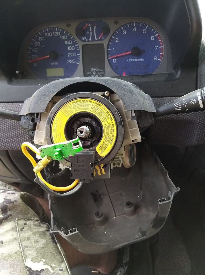

Am scos vechea camera (Bluelens) de pe masina si am montat un 70mai oglinda. Camera pt mers inapoi nu am putut sa o montez, singurul loc ar fi sub stopul central si nu imi ajungea firul... va trebui taiat si prelungit, ca sa-l trag prin burduf.

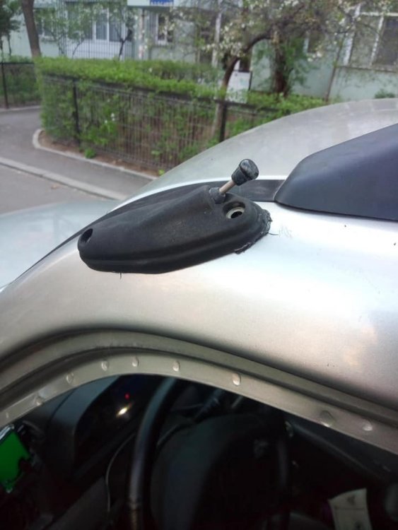

Cand am umblat pe acolo, am observat ca se umezise coltul plafonului, chiar sub antena... drept urmare vineri am desfacut antena (putin trasa in sus, ca nu iese de tot) si am bagat niste silicon. La final am finisat frumos, dar nu am mai facut poza. Sambata seara am spalat-o la jet si nu am mai vazut sa se umezeasca, sper ca am rezolvat problema.
