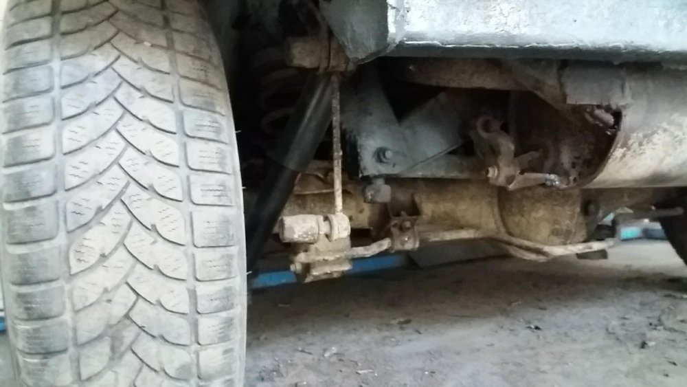

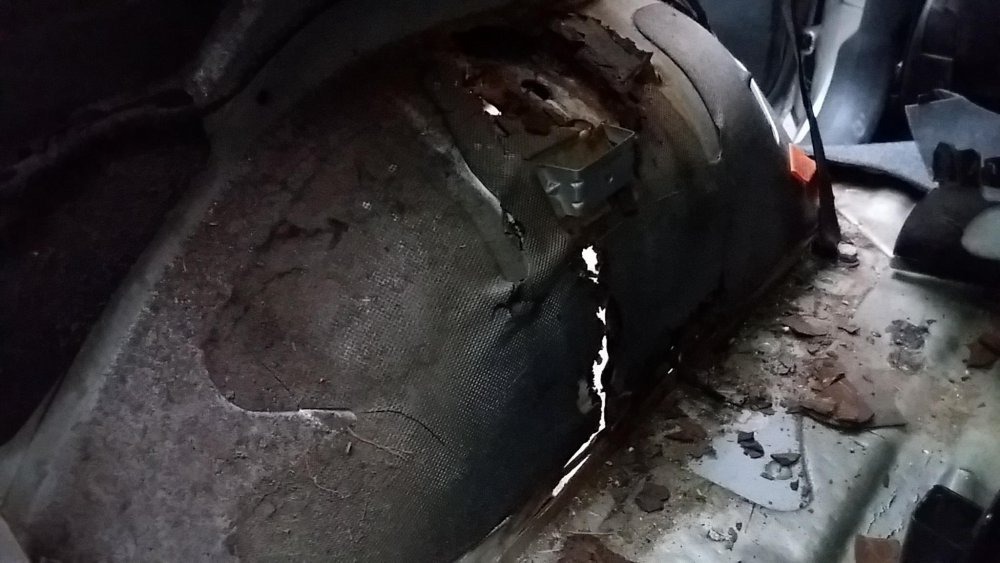

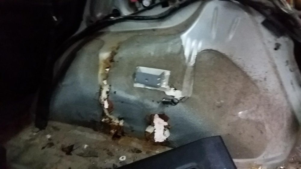

S-au dus planurile, masina nu o sa mai fie gata intr-o saptamana... rugina grava pe spate. Va fi data jos puntea spate, refacute lonjeroanele, suportul de amortizor si ce s-o mai gasi pe acolo.
28880026_1949549525356252_1305433858_o.thumb.jpg.893ad086e3a6f3113247168e04cb779a.jpg
28944708_1949549522022919_1204948965_o.thumb.jpg.c65061a41b4b058ab53b9718899a90a1.jpg
Re: Pininul meu - noua troaca
Ma gandeam ca mai apare ceva, dar nu ma asteptam sa fie in halul asta. Cat am verificat-o, parea ok, terosonul din fabrica fiind beton... dar in spatele lui, gauri.
Asta e acum, am facut jumatate de masina, nu o sa ma opresc... se face si spatele, cu ceva cheltuieli suplimentare, evident. Probabil in detrimentul anvelopelor AT si a scuturilor, care vor mai astepta putin.
Pe langa asta, trebuie sa schimb si amortizoarele spate. Si pt ca tot o inalt, o sa pun unele mai lungi. Maine imi da raspuns un coleg grec, pt codul amortizoarelor de L200, dar sunt 99% sigur ca e vorba de KYB 553222 (argintii)

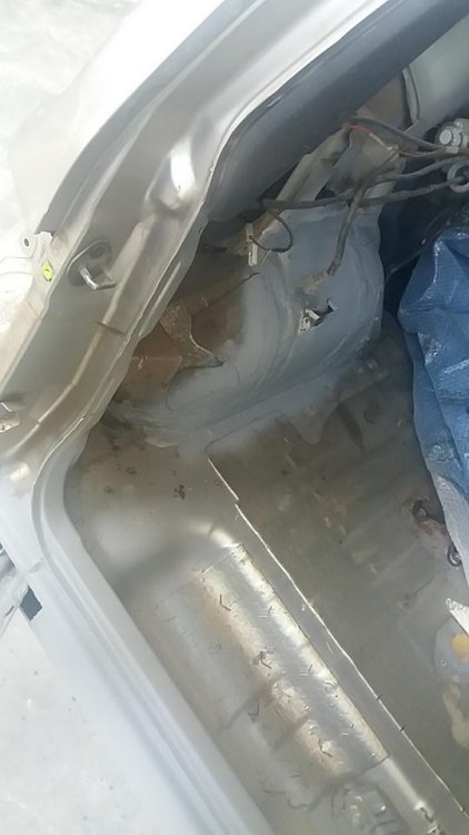

Am dat o fuga la service azi, se apropie de final cu tinichigeria. Mai ramane sa caute amortizoare reglabile pe spate... sau unele stock modificate, cu lungime mai mare.

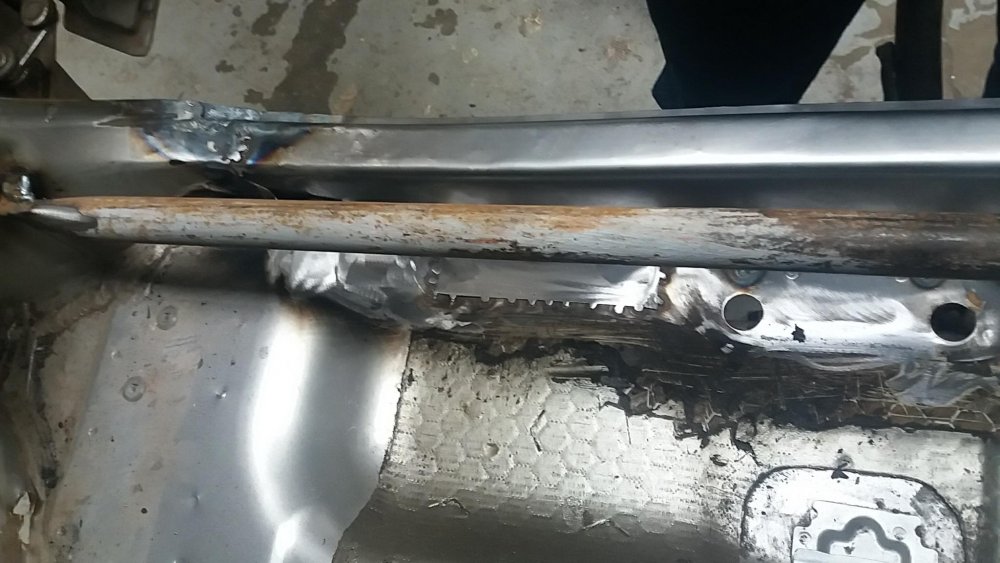

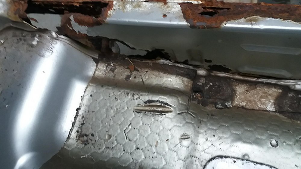

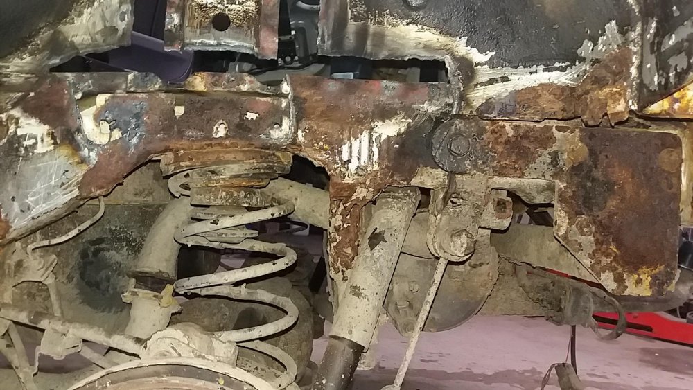

Zilele trecute au ridicat-o pe elevator si au mai aparut si altele... incep sa fie din ce in ce mai multe portiuni mancate, pe care initial nu le-am vazut. Terosonul e tare ca piatra si acopera rugina din spate.
Se fac, dar... parca prea multe, incepe sa ma enerveze masina asta. Am pus cateva poze orientative.

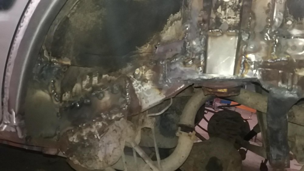

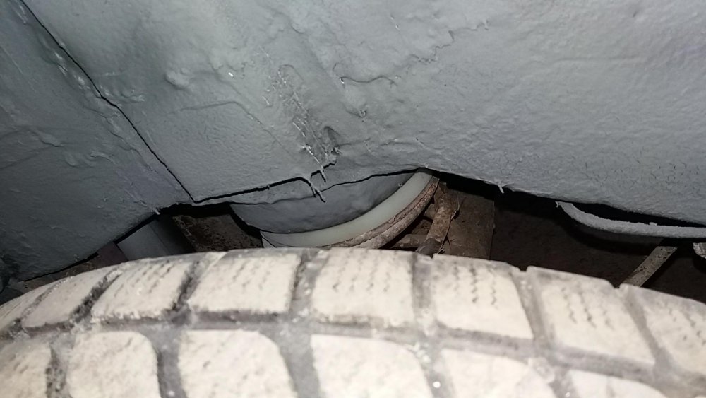

Cateva poze facute in graba de prietenul de la service. Au montat pe spate amortizoare KYB de ceva Kia, cu 3-4cm mai lungi decat cele stock, identice in rest.
Talerele superioare pe spate au fost modificate, buza mai mare, ca sa stea inaltatoarele fixe.
Maine ar trebui sa intre la mecanica, saptamana viitoare la vopsitorie. La final verificare frane, bucsaraie etc
