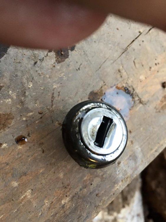

Intr-un final, am gasit buba... magnet desprins de pe axul clapetei. Acum sa vad ce adeziv gasesc maine (azi am gasit doar Poxipol - 120 grade sau Bison - 100 grade), care sa reziste la aprox 150 grade

Am luat poxipol pana la urma, altceva mai bun nu am gasit... lipit, montat, resetat... check engine, mers intrerupt rau, nu se accelera deloc. Mers la tester, cod p1221, pozitie clapeta bla,bla. Demontat iar clapeta, magnetii erau in regula, montat la loc cu pozitia senzorului usor modificata, iar reset si idle learn. Momentan e in proces de invatare, 10 min cu ac pornit, iar oprita, iar pornita cu ac... pana acum e ok, checkul nu s-a mai aprins, duamneajuta, amin, partikip
