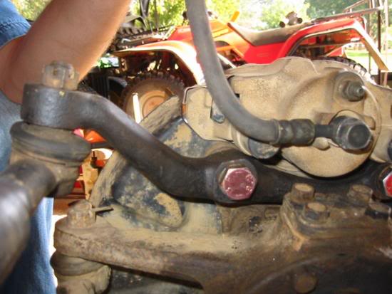

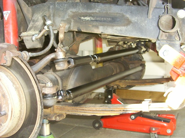

yknot Postat Ianuarie 31, 2013 Partajează Postat Ianuarie 31, 2013 Re: compatibilitati piese samurai Eu am rezolvat problema cu un cap de bara de samurai, pe care l-am pus in capatul barii( drag link) care vine de la pitarm. Cum l-am pus?... am taiat capatul drag link-ului, i-am dat filet, am masurat, am facut la strung un "manson" hexagonal cu acelasi filet interior ca si cel pomenit anterior si le-am ansamblat. Capatul de bara l-m "infipt" intr-un brat de directie de Mercedes 300sel model vechi, luat de la dezmembrari, brat care a fost atasat de cele 2 suruburi care tin etrierul din dreapta. Bineinteles, 2 suruburi mai lungi, sa "incapa" si bratul. Si uite asa, am impuscat 2 iepuri dintr-un foc: piesa de negasit si hi-steer setup. Ceva de genul asta: 4x4 Link spre comentariu Distribuie pe alte site-uri Alte opțiuni partajare...

omoroka Postat Februarie 18, 2013 Partajează Postat Februarie 18, 2013 Re: compatibilitati piese samurai Eu am rezolvat problema cu un cap de bara de samurai, pe care l-am pus in capatul barii( drag link) care vine de la pitarm. Cum l-am pus?... am taiat capatul drag link-ului, i-am dat filet, am masurat, am facut la strung un "manson" hexagonal cu acelasi filet interior ca si cel pomenit anterior si le-am ansamblat. Capatul de bara l-m "infipt" intr-un brat de directie de Mercedes 300sel model vechi, luat de la dezmembrari, brat care a fost atasat de cele 2 suruburi care tin etrierul din dreapta. Bineinteles, 2 suruburi mai lungi, sa "incapa" si bratul. Si uite asa, am impuscat 2 iepuri dintr-un foc: piesa de negasit si hi-steer setup. Ceva de genul asta: [ATTACH=CONFIG]166170[/ATTACH] [ATTACH=CONFIG]166171[/ATTACH] wow, buna treaba! spune-mi te rog, bratul de directie de mercedes se pupa la fix pe prinderea etrierului? adica in afara celor doua suruburi care trebuie sa fie mai lungi nu mai trebuie nimic? Va salut ! Link spre comentariu Distribuie pe alte site-uri Alte opțiuni partajare...
PYZ Postat Februarie 18, 2013 Partajează Postat Februarie 18, 2013 Re: compatibilitati piese samurai wow, buna treaba! spune-mi te rog, bratul de directie de mercedes se pupa la fix pe prinderea etrierului? adica in afara celor doua suruburi care trebuie sa fie mai lungi nu mai trebuie nimic? Ba da, tre buie largita una din gauri si puse suruburi mai lungi. Link spre comentariu Distribuie pe alte site-uri Alte opțiuni partajare...
Roskat Postat Februarie 18, 2013 Partajează Postat Februarie 18, 2013 (editat) Re: compatibilitati piese samurai Eu am rezolvat problema cu un cap de bara de samurai, pe care l-am pus in capatul barii( drag link) care vine de la pitarm. Cum l-am pus?... am taiat capatul drag link-ului, i-am dat filet, am masurat, am facut la strung un "manson" hexagonal cu acelasi filet interior ca si cel pomenit anterior si le-am ansamblat. Capatul de bara l-m "infipt" intr-un brat de directie de Mercedes 300sel model vechi, luat de la dezmembrari, brat care a fost atasat de cele 2 suruburi care tin etrierul din dreapta. Bineinteles, 2 suruburi mai lungi, sa "incapa" si bratul. Si uite asa, am impuscat 2 iepuri dintr-un foc: piesa de negasit si hi-steer setup. Ceva de genul asta: [ATTACH=CONFIG]166170[/ATTACH] [ATTACH=CONFIG]166171[/ATTACH] Foarte buna treaba, felicitari. Urmeaza sa o fac si eu cat de curand. Am totusi doua interbari: 1. Imi poti masura te rog sa-mi spui exact ce lungime au barele cu si fara capete? 2. Pot inlocui barele cu tevi de la dedeman (cele mai groase in carne) ? :grin: Tot ontopic: Capetele de bara sunt pana la urma de samurai sau ai pus de toyota? Thank you :old edit: e vreo diferenta cu noua directie? Se misca volanul mai greu/usor? In mers cum e? edit 2: In cautarea mai multor poze pe net am gasit niste ilustratii interesante care explica exact fenomenul de "bumpsteer". http://www.acksfaq.com/bumpsteer/bumpsteer_demo.gif http://www.acksfaq.com/bumpsteer/OTT-ani.gif Am zis sa nu fiu egoist sa tin doar pentru minte. Puteti citi mai multe aici: http://www.zukikrawlers.com/showthread.php?p=62969 Editat Februarie 18, 2013 de Roskat Go big or go home. Link spre comentariu Distribuie pe alte site-uri Alte opțiuni partajare...
yknot Postat Februarie 19, 2013 Partajează Postat Februarie 19, 2013 Re: compatibilitati piese samurai Eu am pastrat barile originale. Cea de jos, dintre fuzete nu am atins-o, pe cea de sus am taiat-o si i-am intercalat o piulita de reglaj si un capat de bara de samurai. Nu am vrut sa montez ambele brate de mercedes sa fac full highsteer, pentru ca nu am vrut sa deranjez unghiul ackerman. Volanul se misca la fel ca inainte insa fenomenul de bumpsteer este aproape inexistent acum. Spor la treaba. :h5 4x4 Link spre comentariu Distribuie pe alte site-uri Alte opțiuni partajare...
omoroka Postat Februarie 19, 2013 Partajează Postat Februarie 19, 2013 Re: compatibilitati piese samurai @Roskat: se pot confectiona barele din tevi groase in carne. Eu am o directie HD construita din teava fi=30mm, cu peretele gros de vreo 7-8mm. Dar nu cred ca gasesti o astfel de teava la Dedeman. As propune moderatorului sa mute posturile noastre despre directia hi-steer intr-un topic special. Presimt ca vom vorbi mult pe aceasta tema aici :grin: Va salut ! Link spre comentariu Distribuie pe alte site-uri Alte opțiuni partajare...
