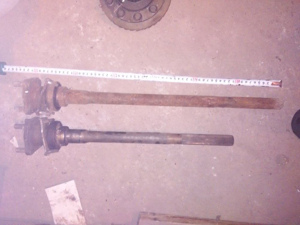

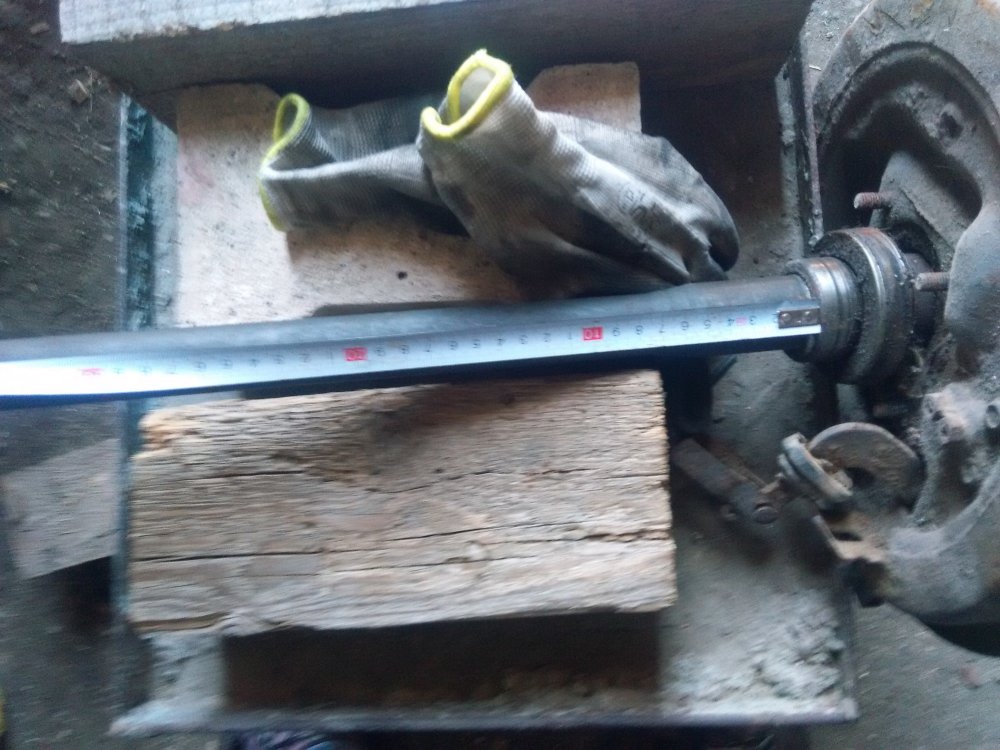

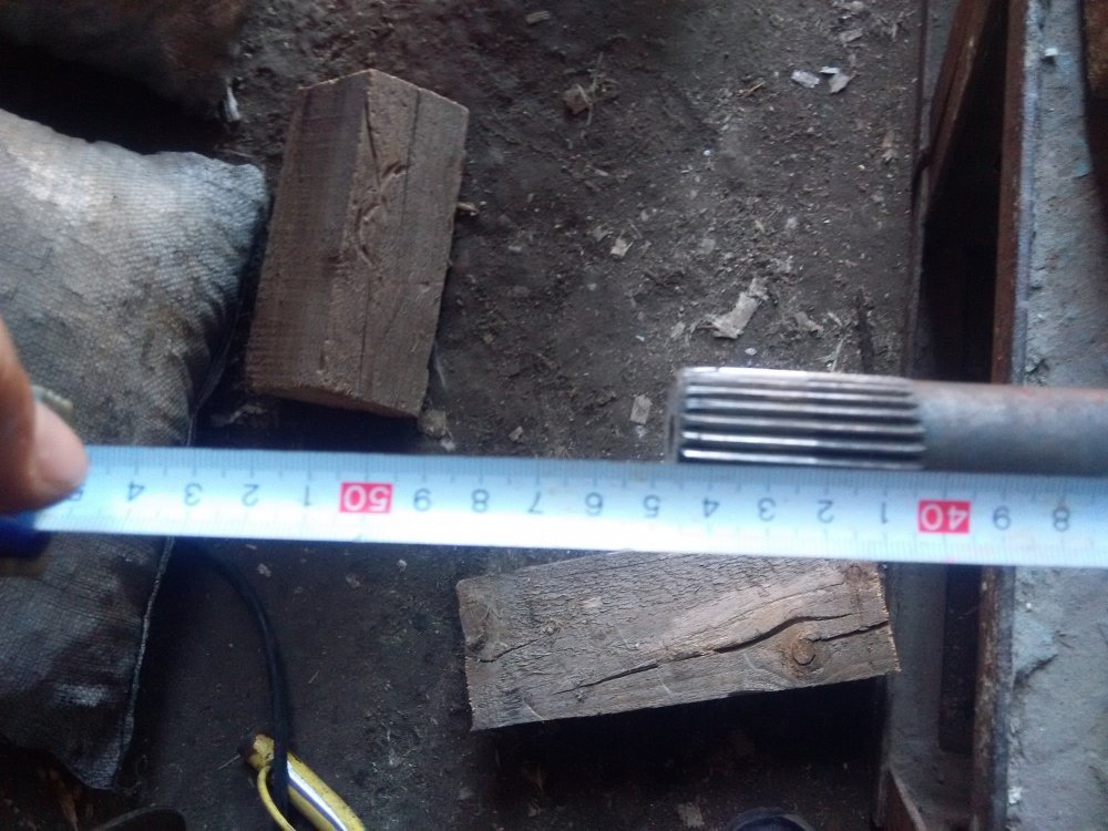

adi200100 Posted April 21, 2015 Share Posted April 21, 2015 Re: compatibilitati piese samurai salutare cautand prin piesele mele de Samurai am gasit 2 planetare care au caneluri mai lungi , care eu stiam ca au fost puse pe punti scurte pentru blocabile. Ne stiind care e buna m-am dus la un prieten care are o punte de spate lata desfacuta sa masor planetara (cea scurta)si aici a aparut dilema sunt 3 modele? . O sa vedeti din poze ca masuratorile lor(am masurat din bucsa care tine rulmentul) sunt cam asa : 40cm cea scurta 45cm cea a colegului(care se presupune ca ar fii ca a mea) si 50cm cea lunga de o am acasa si apare in poza unde sunt cele doua. Intrebari: gresesc undeva, sunt 3 modele de punti, merge cea de 50cm la mine (model 90 1.3i 70cp). Suzuki Samurai 1.3i 1991 Mai bine ingrasat de bere, decat cocosat de munca !!! Link to comment Share on other sites More sharing options...
