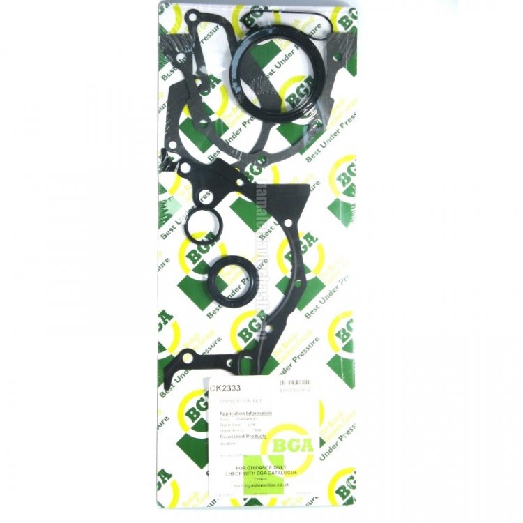

yknot Posted November 7, 2013 Share Posted November 7, 2013 Re: compatibilitati piese samurai Daca cineva se mai loveste de garniturile de la blocul motor - pompa de ulei, pompa de apa, capac simering palier, dupa indelungi cautari am gasit un cod echivalent care contine toate garniturile in cauza plus simeringurile. Garnitura de la pompa de ulei este metalica! Codul kitului este ck2333 si este fabricat de BGA. Pretul este ok din punctul meu de vedere, 70lei pret final fara discount. 4x4 Link to comment Share on other sites More sharing options...
