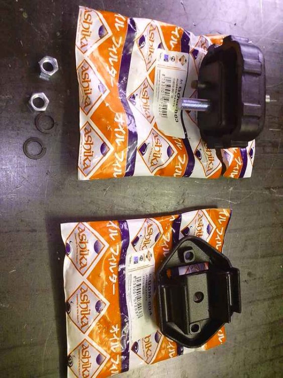

peter erno Postat Decembrie 12, 2013 Partajează Postat Decembrie 12, 2013 Re: compatibilitati piese samurai Au ajuns tampoanele Ashika aftermarket, http://modificari4x4.blogspot.ro/ relatii la tel 0723013231 peter.erno@yahoo.com Link spre comentariu Distribuie pe alte site-uri Alte opțiuni partajare...
