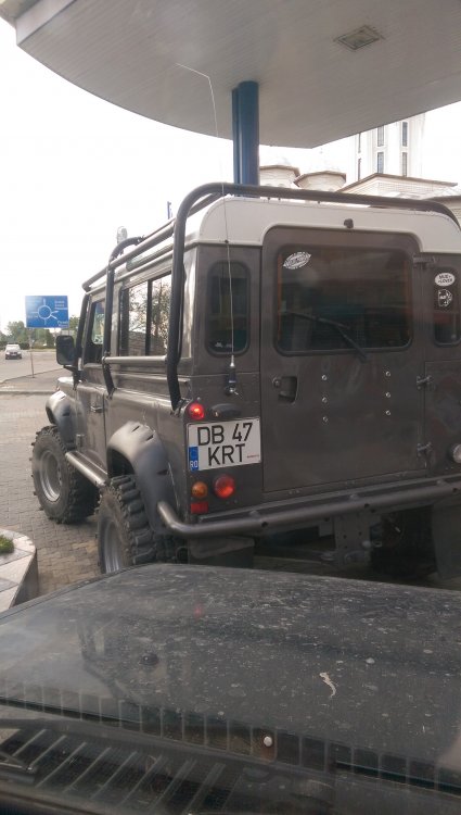

yo_catalin2000 Postat Martie 1, 2016 Partajează Postat Martie 1, 2016 Re: insa turbo? ce parere aveti? am cumparat 4 anvelope 265 75 r16 insa turbo special track Dot 3713 (putin rulate, nu au uzura )si am observat pe coama unde sunt cele 2 randuri de patratele nu sunt toate egale 2,3 patratele sunt mai mici 1 2 mai mari la inaltimea profilului/ dau ex. 3 patratele in forma de L au 1,1cm iar urmatorul are 1,4 .... e normal? o sa fac si o poza daca e sa fiu mai clar Link spre comentariu Distribuie pe alte site-uri Alte opțiuni partajare...
smihai Postat Martie 1, 2016 Partajează Postat Martie 1, 2016 Re: insa turbo? ce parere aveti? [ATTACH=CONFIG]260114[/ATTACH] Cel mai bine este sa il "pipai". Acum nu stiu in zona la tine daca e vreun comerciant cu asemenea produse. Zic asta ca poza nu e chiar elocventa. striatiile laterale sunt mai dese iar cele interioare sunt aproape unite, ceea ce in poza nu prea se vede. Nu mi dau seama daca sunt insa turbo dar nu sunt la fel ca cele care le am eu spre exemplu.La mine crampoanele din exterior sunt mai mari si mai iesite înspre afara.Ce am observat este ca dimensiunea crampoanelor este direct proportionala cu mărimea cauciucului.Adică cu cat sunt mai mari cauciucurile, cu atat ai si crampoanele mai mari si mai iesite în exterior. Nissan Patrol k260 SD33T:tr Suzuki Vitara 1.6 8V Link spre comentariu Distribuie pe alte site-uri Alte opțiuni partajare...
smihai Postat Martie 1, 2016 Partajează Postat Martie 1, 2016 Re: insa turbo? ce parere aveti? Alea de pe defender sunt 265/285(nu stiu exact) ale mele sunt 235.Crampoanele sunt vizibil mai mari si mai iesite la defender. De asemenea nu prea imi par sa semene cu cel din poza colegului de mai sus. Nissan Patrol k260 SD33T:tr Suzuki Vitara 1.6 8V Link spre comentariu Distribuie pe alte site-uri Alte opțiuni partajare...
