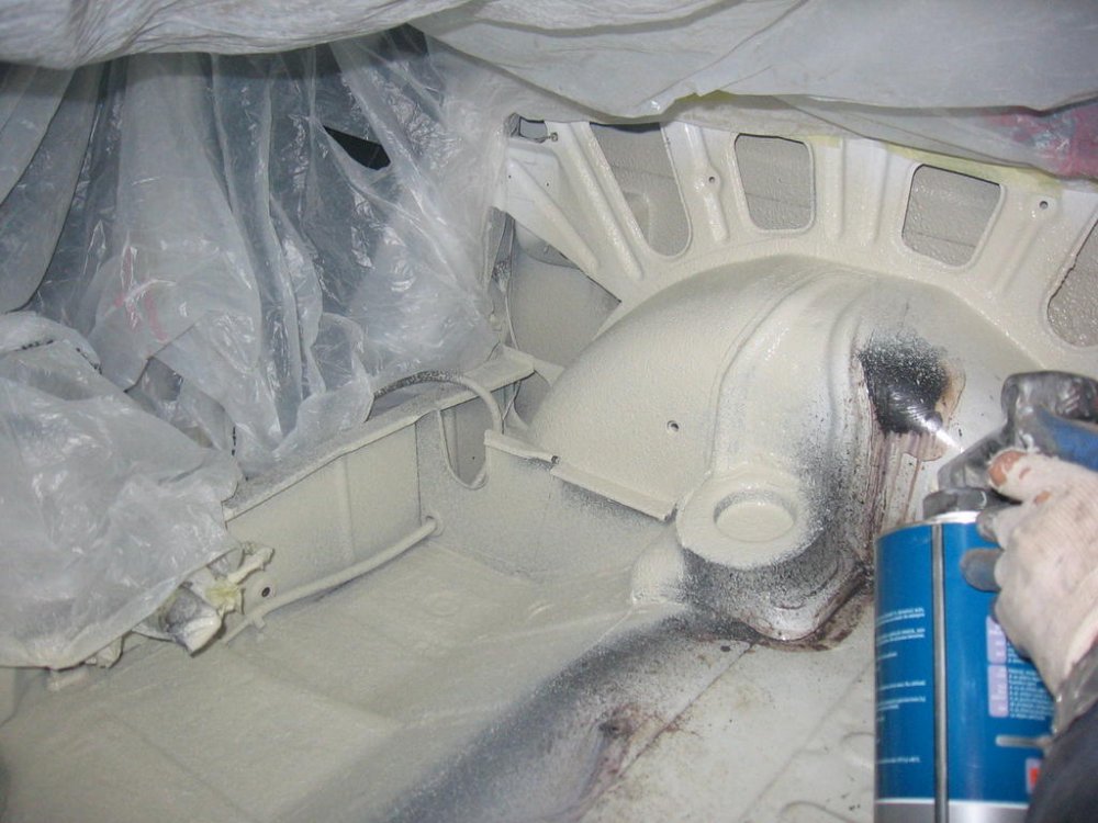

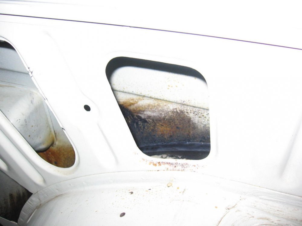

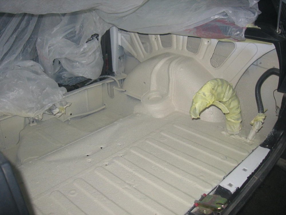

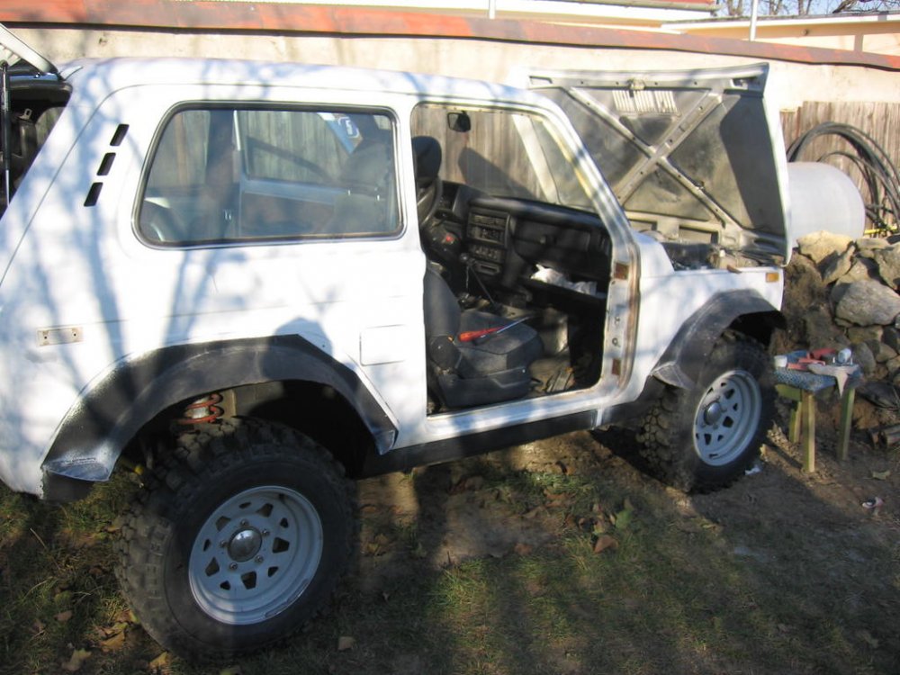

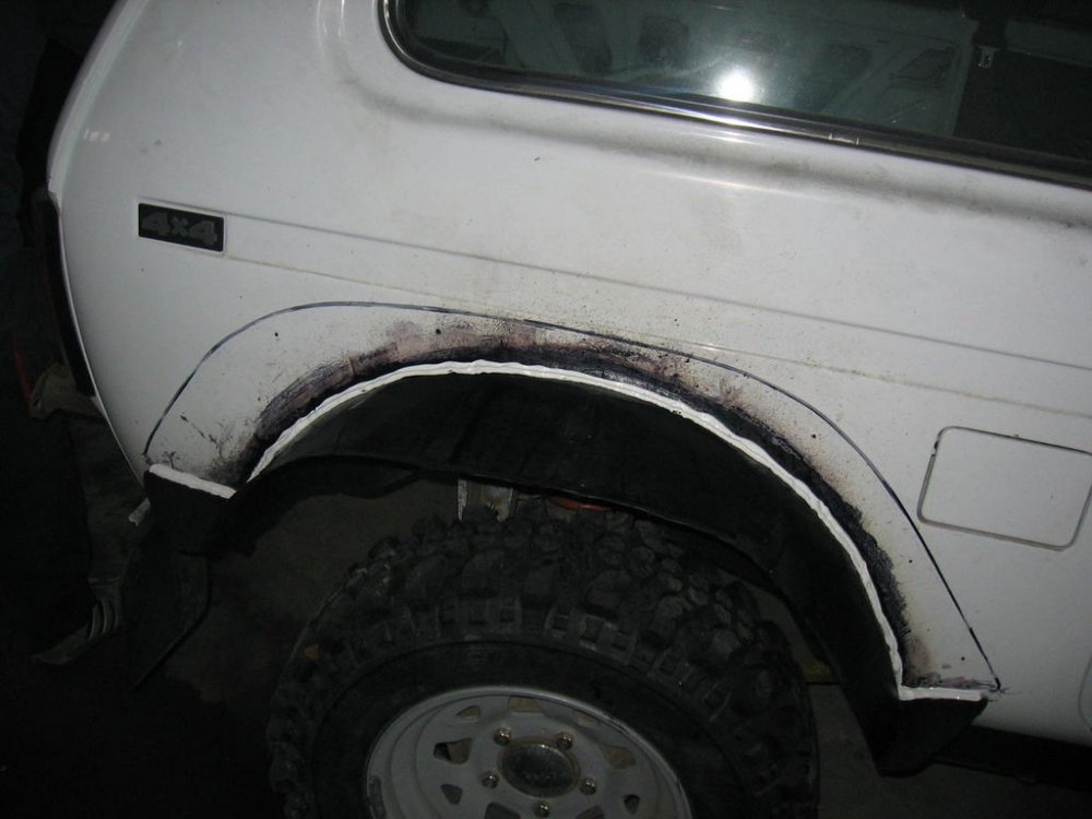

dan chiperi Posted December 23, 2011 Author Share Posted December 23, 2011 (edited) Re: LADA NIVA IASI - "Natasha" .......revin cu cateva poze de la facelif-ul natashei....... ceva suduri tabla... , dat cu kelfos, siliconat sudura in puncte, apoi antifonat cu terason, dupa care ceva surubarit si bibilit ca pt foliere (smirlgheruit, chituit, dat spritchit), si evident fopsit la culoare zonele care nu se pot folia Multumiri celor care au dat o mana de ajutor(materiale, ajutor la bibilit si hala incalzita ca era un cancer afara.....). Se stiu ei ca doar am:2dr dupa...... Edited December 30, 2011 by Astral :lr blackhttp://forum.club4x4.ro/showthread.php?61857-LADA-NIVA-IASI-quot-Natasha-quot/page15&highlight=iesire+iasi :lr whitehttp://forum.club4x4.ro/showthread.php?65728-Lada-Niva-1-7-i-multipunct/page52&highlight=lada+niva Link to comment Share on other sites More sharing options...
dan chiperi Posted December 27, 2011 Author Share Posted December 27, 2011 (edited) Re: LADA NIVA IASI - "Natasha" salut, azi am venit de la rar, i-am schimbat culoarea, evident identificare, modivicare CIV Se cam uitau ca dupa urs la masina(apropo nici barile fata spate nu le aveam). Ca sa nu mai spun de bushfendere de 15 cm latime. Si i-am explicat ca nu am gasit gume pe original cu inscriptia M+S ca atare am redus diametrul jantei pt a avea acelasi diametru de roata(din calcul iese 195/80/15 = cu cele originale 185/75/16), in realitate diametrul rotii e mai mare cu 4 cm). A vazut omu ca-l iau cu transformari a zis ca din pct lui de vedere e ok, da sa nu dau peste un garcea mai zelos, si ca nu poate trece in CIV decat cu nota scrisa de la producator(ceea ce e mai complicat). Deci se pare ca la iasi, cei de la RAR, s-au mai destupat la minte:br, si nu au facut probleme, oare din cauza Craciunului?...... Edited December 27, 2011 by dan chiperi :lr blackhttp://forum.club4x4.ro/showthread.php?61857-LADA-NIVA-IASI-quot-Natasha-quot/page15&highlight=iesire+iasi :lr whitehttp://forum.club4x4.ro/showthread.php?65728-Lada-Niva-1-7-i-multipunct/page52&highlight=lada+niva Link to comment Share on other sites More sharing options...
