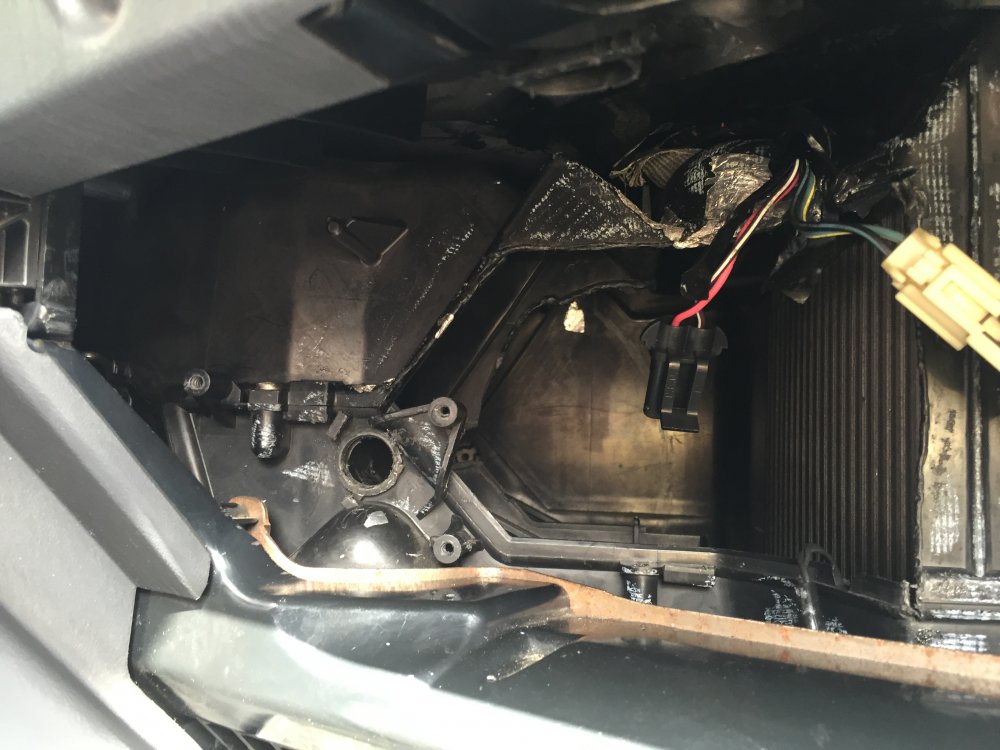

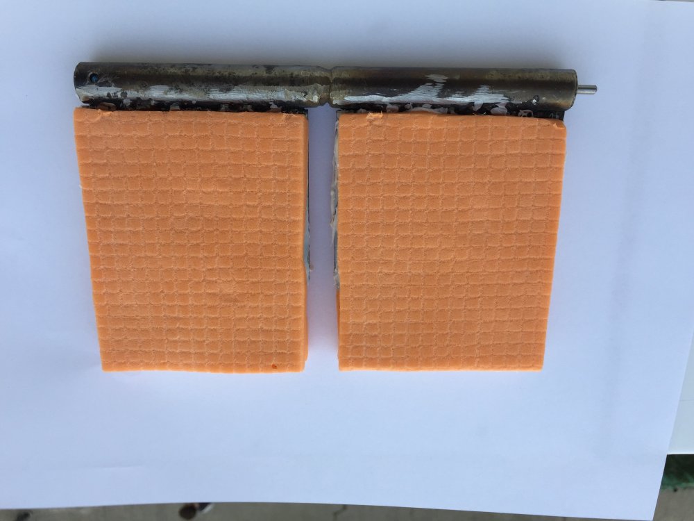

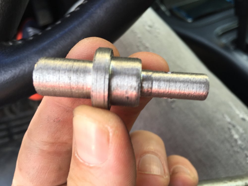

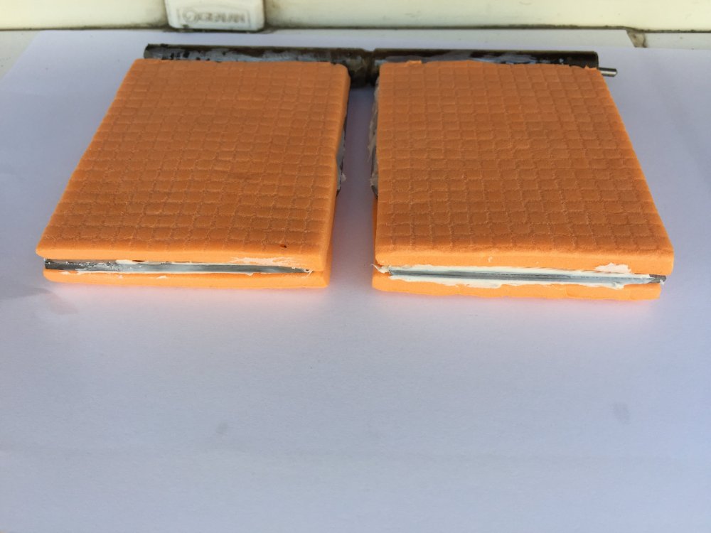

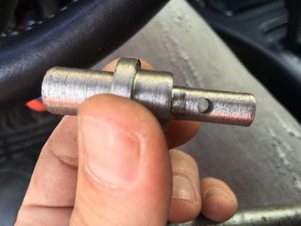

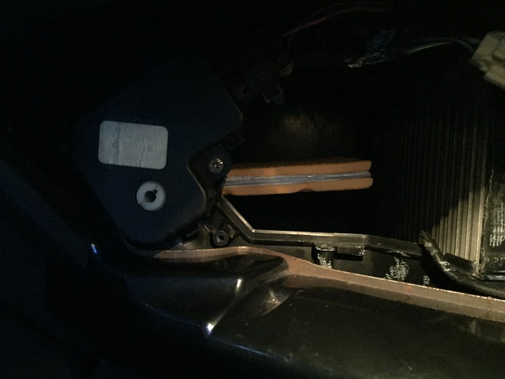

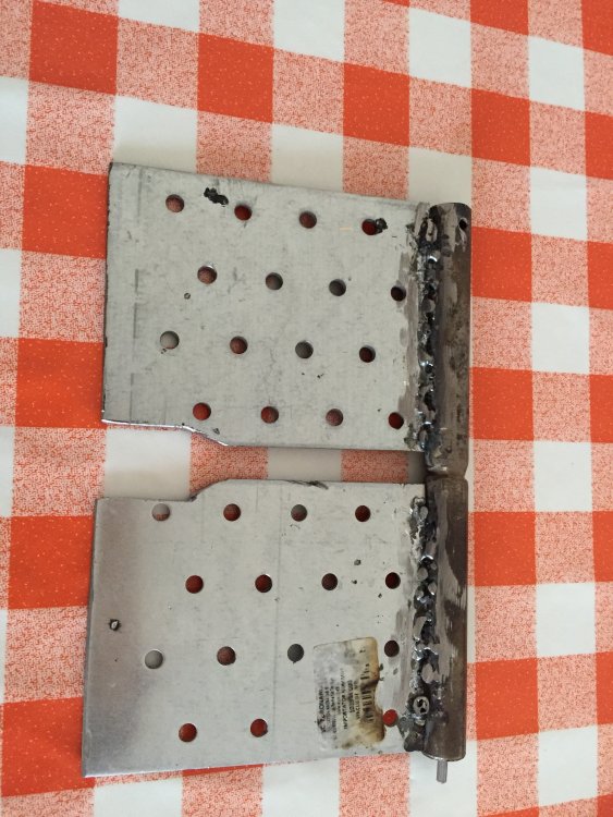

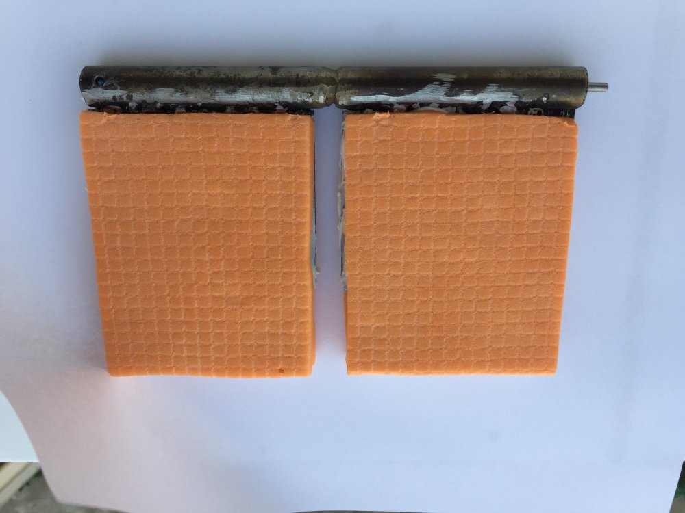

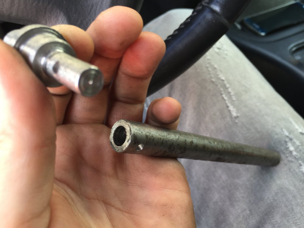

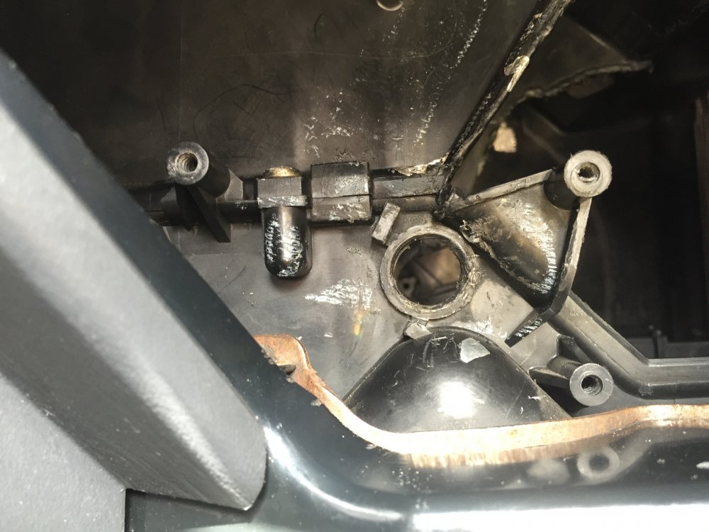

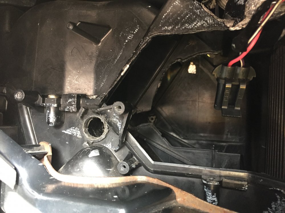

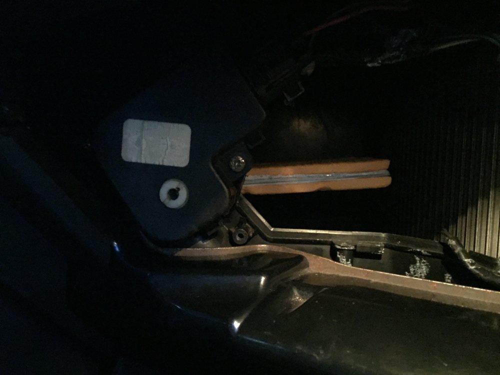

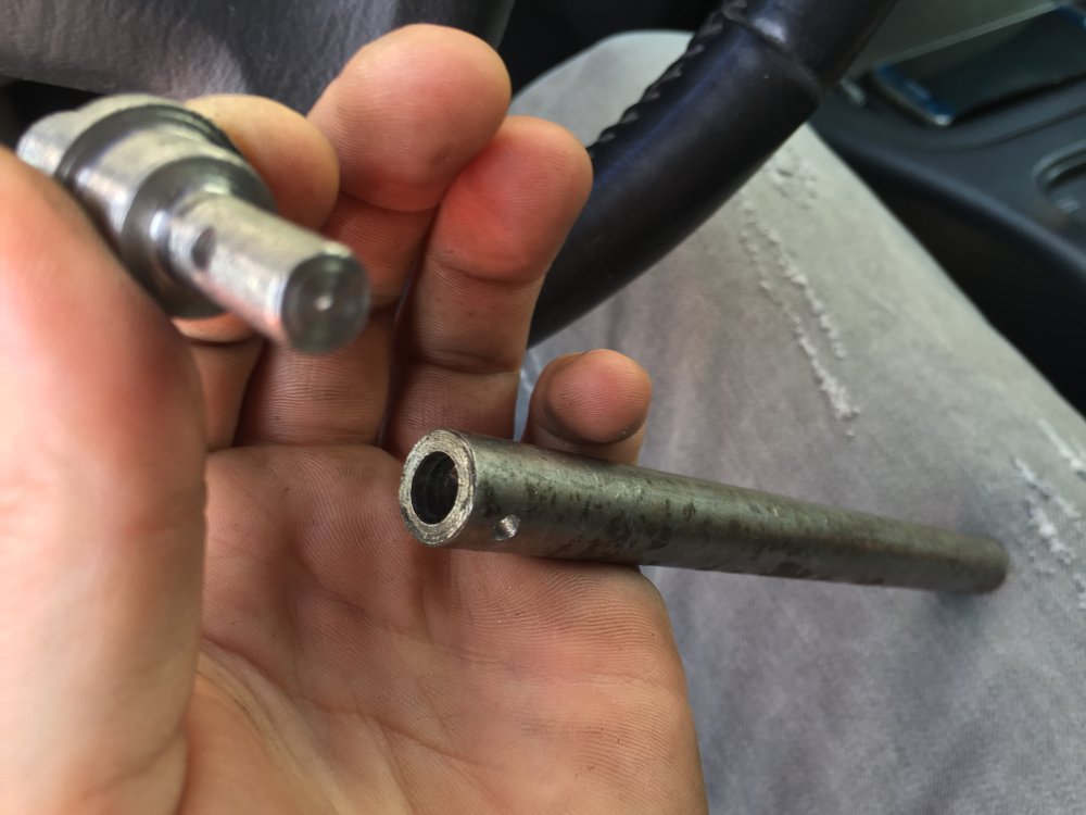

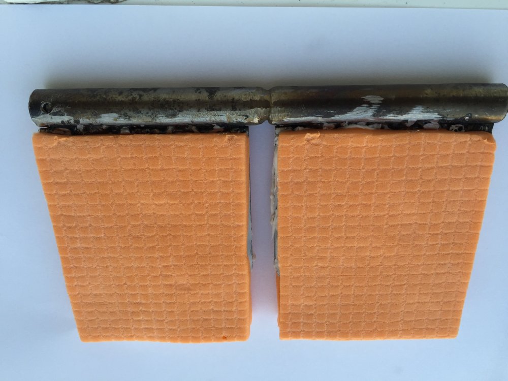

azi am terminat in sfarsit cu clapetele de caldura...cu ajutorul unui strungar si a unui prieten am rezolvat...a trebuit sa renunt la dual zone ...dar...important e ca functioneaza...sper si sa tina...atasez cateva poze[ATTACH=CONFIG]261830[/ATTACH][ATTACH=CONFIG]261818[/ATTACH][ATTACH=CONFIG]261819[/ATTACH][ATTACH=CONFIG]261820[/ATTACH][ATTACH=CONFIG]261821[/ATTACH][ATTACH=CONFIG]261822[/ATTACH][ATTACH=CONFIG]261823[/ATTACH][ATTACH=CONFIG]261824[/ATTACH][ATTACH=CONFIG]261825[/ATTACH][ATTACH=CONFIG]261826[/ATTACH][ATTACH=CONFIG]261827[/ATTACH][ATTACH=CONFIG]261828[/ATTACH][ATTACH=CONFIG]261829[/ATTACH][ATTACH=CONFIG]261817[/ATTACH]
