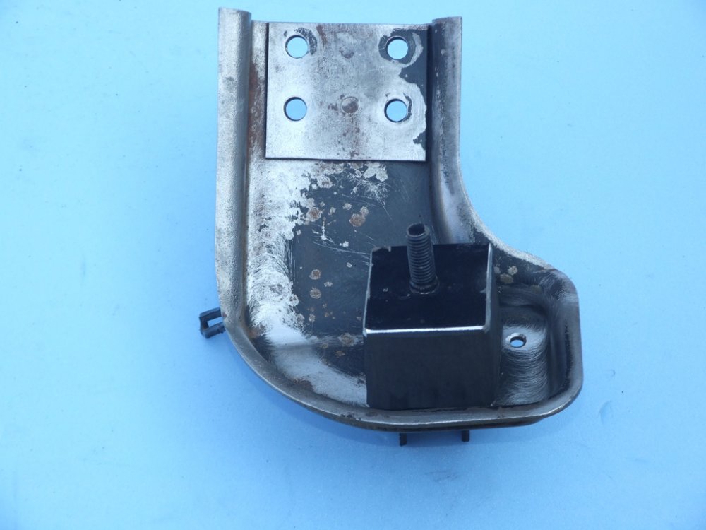

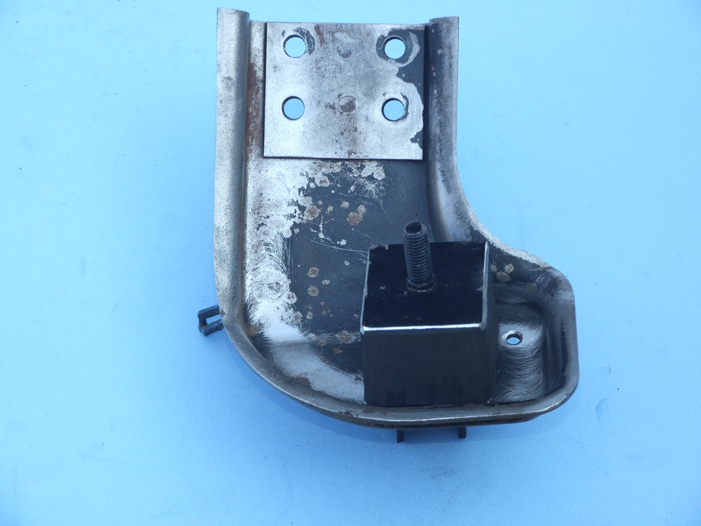

italiagogu Posted May 2, 2011 Share Posted May 2, 2011 Re: compatibilitati piese samurai Multumesc @minitehnicusro, o poza face cat 1000 de cuvinte. Tampoanele de Fiesta sunt mai inalte decat cele de cv de Dacia dar calitativ banuiesc ca sunt mai bune. Treaba cu unghiul cardanului s-a mai dezbatut pe forum, intradevar se ridica un pic reductorul si creste solicitarea pe cardan. O sa incep niste investigatii ca sa gasesc niste tampoane la fel de inalte ca cele de Sam dar mai groase ca sa fie mai rezistente. Nu conteaza cat de groase, pana la urma grosimea (diametrul) se poate ajusta. sunt unele de camion....o sa ma uit si dupa poze.....sunt rotunde si au cam aceeasi innaltime ca cele originale,dar sunt foarte rezistente Link to comment Share on other sites More sharing options...

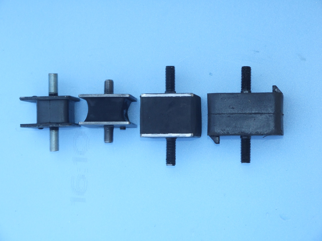

wdcrls Posted July 13, 2011 Share Posted July 13, 2011 Re: compatibilitati piese samurai alternativa la tampoanele de reductor care se rup usor si se gasesc greu si scump, sunt tampoanele de motor/cutie de viteze de la ford fiesta, modele vechi (ex:1,3 benzina, 1990). pe un forum din uk, povesteau ca rezista f bine la reductoare "tunate". http://www.compot.ro/tranzit/tampon_fiesta.jpg am luat doua exemplare fabricate de producatori diferiti, impregom 30051=15ron si corteco 21652988=32ron pentru a le urmari comportarea in timp. sunt mai inalte decit cele standard (30mm), dar nu deranjeaza. mai trebuie taiat/polizat pintenul care este din cauciuc. au dimensiunile lxLxH 50x70x40 mm. aveti nevoie de piulite autoblocante noi, deoarece surubul este M10 nu M10x1,25 cum este la cel original. in we o sa le montez si o sa revin cu impresii. is foarte bune tampoanele pentru reductor. eu rupeam la ele intr-o veselie. recordu' ii de 50m cu tampoane de cv de dacie. am incercat tot felu de variante (mecanicu deja era disperat). intr-un final am pus de la corteco 21652988 si ma tin de prin august anu trecut. sunt mai rigide dar merita. singurul "downside" am rupt tamponu de la cutia de viteze. acuma caut o alternativa HD si pt cutie. PS. am reductoru' modificat. si roti de 31. de aici i se trage. Rocar Tv 14f 1978 Suzuki Samurai 1999 Nissan Micra K11 1996 Link to comment Share on other sites More sharing options...
minitehnicusro Posted July 13, 2011 Share Posted July 13, 2011 Re: compatibilitati piese samurai is foarte bune tampoanele pentru reductor. sunt mai rigide dar merita. sunt mai rigide daca le lasi intregi, daca le tai si micsorezi (le faci patrate) o sa devina mai moi. in poza de mai jos sunt de la stanga la dreapta: tampon ashika, original suzuki, corteco taiat si micsorat, corteco intreg asa arata montat pe suportul de la reductor. eu nu am simtit ca sunt diferente intre cele originale si acestea. 3x Suzuki Jimny 1x Suzuki Samurai Dacia DoubleCab 4x4 Link to comment Share on other sites More sharing options...

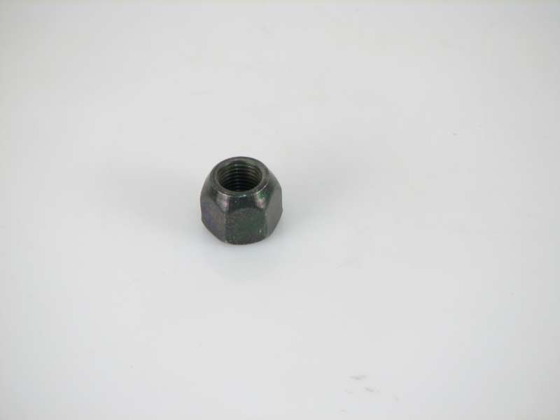

thenoizz Posted September 18, 2011 Share Posted September 18, 2011 Re: compatibilitati piese samurai Nu stiu daca a mai postat cineva, dar am gasit piulite de roata originale la Unix, la 1,65 lei/buc :ypu UnixNr®: 696413; Cod original: 09140-12026. Link to comment Share on other sites More sharing options...
