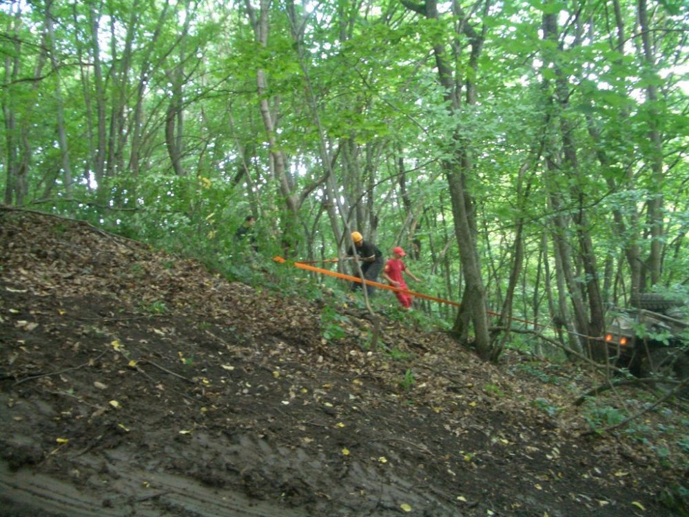

nick67 Postat Aprilie 10, 2013 Partajează Postat Aprilie 10, 2013 (editat) Re: O buna lectie de offroad ptr toti! Petre a pus un link undeva cu asigurare in sufa de la un concurs. Ideea de baza este urmatoarea: -masina pe teren alunecos+ panta/inclinare. -daca e necesar sa iei si un pic de curba se leaga troliul de un pom/masina/ancora,bolovan in fata -se leaga cu sufa lunga/panglica/prelungire troliu de 20 m(daca is mai scurte se innoada) carligul/ochetul/pragul/portbagajul-depinde de situatie -sufa se infasoara pe un pom in spate/lateral-de obicei de 2-3 ori e suficient sa o infasori-asta depinde si de cati oameni disponibili ai -copilotii tin de capatul sufei si, in timp ce soferul trage de troliu sau misca foarte incet masina din roti, acestia dau drumu' la infasurare putin cate putin-ca si cum ai lasa un om intr-o fantana cu un scripete si o funie.Daca copilotii trag tare de sufa infasurata masina coboara mai incet, daca slabesc stransoarea masina coboara mai repede.Totul se adapteaza la fata locului. Cei care cunosc alpinism ne-ar putea mai multe informatii pentru ca principiul este similar. -se muta sufa pe alt copac si tot asa pana masina ajunge pe teren stabil/sleauri/drum drept. Tin sa subliniez ca pe mine m-au coborat asa pe drum alunecos/curba cu sant mare in dreapta si copilotii erau 2 patrolisti de 80 Kg + copiloata de 45 kg. Alta varianta folosita tot in Mtii Bihorului a fost : -Patrolul in spate pe teren mai tare-asigurat cu sufa lunga de spate sau cu 2 copaci mari in fata sa nu fuga in jos -eu legat de spate cu cablul Patrolului si coborat frumos din troliu. -ca sa nu se termine cablul am pus alta prelungire de troliu de 20 m . Acest post nu se vrea a fi o lectie, insa,cand mergem mai multi in teren, chiar si cu riscul de a se spune ca is " fricos" prefer siguranta daca nu sunt sigur de ce ma asteapta, ca doar de aia mergem mai multi. Bineinteles ca depinde si de dotarile masinilor, pentru ca stiu multi care nu isi iau nici macar roata de rezerva, darmite sufe, highlift, scripeti,etc. Editat Aprilie 10, 2013 de nick67 1 VW Typ 3, 1966 LR Go Beyond Tough Phone IP68 http://www.lroc.ro Link spre comentariu Distribuie pe alte site-uri Alte opțiuni partajare...
tudi Postat Aprilie 10, 2013 Partajează Postat Aprilie 10, 2013 Re: O buna lectie de offroad ptr toti! Petre a pus un link undeva cu asigurare in sufa de la un concurs. Ideea de baza este urmatoarea: -masina pe teren alunecos+ panta/inclinare. -daca e necesar sa iei si un pic de curba se leaga troliul de un pom/masina/ancora,bolovan in fata -se leaga cu sufa lunga/panglica/prelungire troliu de 20 m(daca is mai scurte se innoada) carligul/ochetul/pragul/portbagajul-depinde de situatie -sufa se infasoara pe un pom in spate/lateral-de obicei de 2-3 ori e suficient sa o infasori-asta depinde si de cati oameni disponibili ai -copilotii tin de capatul sufei si, in timp ce soferul trage de troliu sau misca foarte incet masina din roti, acestia dau drumu' la infasurare putin cate putin-ca si cum ai lasa un om intr-o fantana cu un scripete si o funie. Cei care cunosc alpinism ne-ar putea mai multe informatii pentru ca principiul este similar. -se muta sufa pe alt copac si tot asa pana masina ajunge pe teren stabil/sleauri/drum drept. OK. Multumesc de raspuns!. .....Sper sa nu am nevoie in practica:ha: Link spre comentariu Distribuie pe alte site-uri Alte opțiuni partajare...

Patrolator Postat Aprilie 10, 2013 Partajează Postat Aprilie 10, 2013 Re: O buna lectie de offroad ptr toti! Scuze de intrebare...imi poti da mai multe detalii despre ce inseamna ”sufa” si modul cum o folosesti la cobarare???...mi s-a ridicat parul pe mine vazand coborarile alea si sunt vizat direct avand in vedere ca posed un Pajero lung!. Mersi :h5 Unde-i un PATROL, acolo-i un drum... http://www.youtube.com/watch?v=zkXzSVPkucQ Link spre comentariu Distribuie pe alte site-uri Alte opțiuni partajare...
watcher Postat Aprilie 10, 2013 Partajează Postat Aprilie 10, 2013 Re: O buna lectie de offroad ptr toti! Legat de coboratul in sufa (asigurat de spate), mai am cateva observatii / sfaturi din proprie experienta: 1) alegeti copaci grosi, cu scoarta adanca - am patit la Mures acum 2 ani sa zboare scoarta de pe copac, si deci sa se duca Drujba in primul pom 2) alegeti copaci vii, bine inradacinati (este aici pe forum un coleg care se asigura cu sufa la Iasi si ii cade pomul in cap) 3) infasurati de 2-3 ori sufa, cu capul pe care il tii in mana in partea de sus a pomului 4) atentie ca spirele de sufa sa nu se suprapuna. asta este frana. ca sa lasi masina faci miscari de scuturare apropiindu-te de pom. cat vrei sa o cobori stai in linie cu masina (adica masina, pomul, tu sa fie o linie) 5) daca o ia repede si trebuie sa o franati, te deplasezi repede inspre vale, astfel incat sa ajungeti lateral fata de pom (unghi de 90 de grade) sau sa ajungeti in aceesi parte a pomului in care e si masina (sufa sa se intoarca in jurul pomului, nu sa mearga in continuare dupa pom) 6) ideal este ca acum sa va duceti cu sufa in jos pe pom, cat sa se suprapuna spirele unele peste altele (sa faca frana). 7) 'si mai ideal' e sa ai troliu spate :) 3 Link spre comentariu Distribuie pe alte site-uri Alte opțiuni partajare...
EDI OPREA Postat Aprilie 10, 2013 Partajează Postat Aprilie 10, 2013 Re: O buna lectie de offroad ptr toti! @alex44 Ordinea in care s-a coborat: 1 samurai 2 vitara 3 masina lui Regep (usoara!!) 4 g-eul a alunecat si s-a rasturnat (pilot experimentat!!!) 5 mitsubishi coborat in sufa 6 toyota lunga coborata in sufa. Link spre comentariu Distribuie pe alte site-uri Alte opțiuni partajare...
