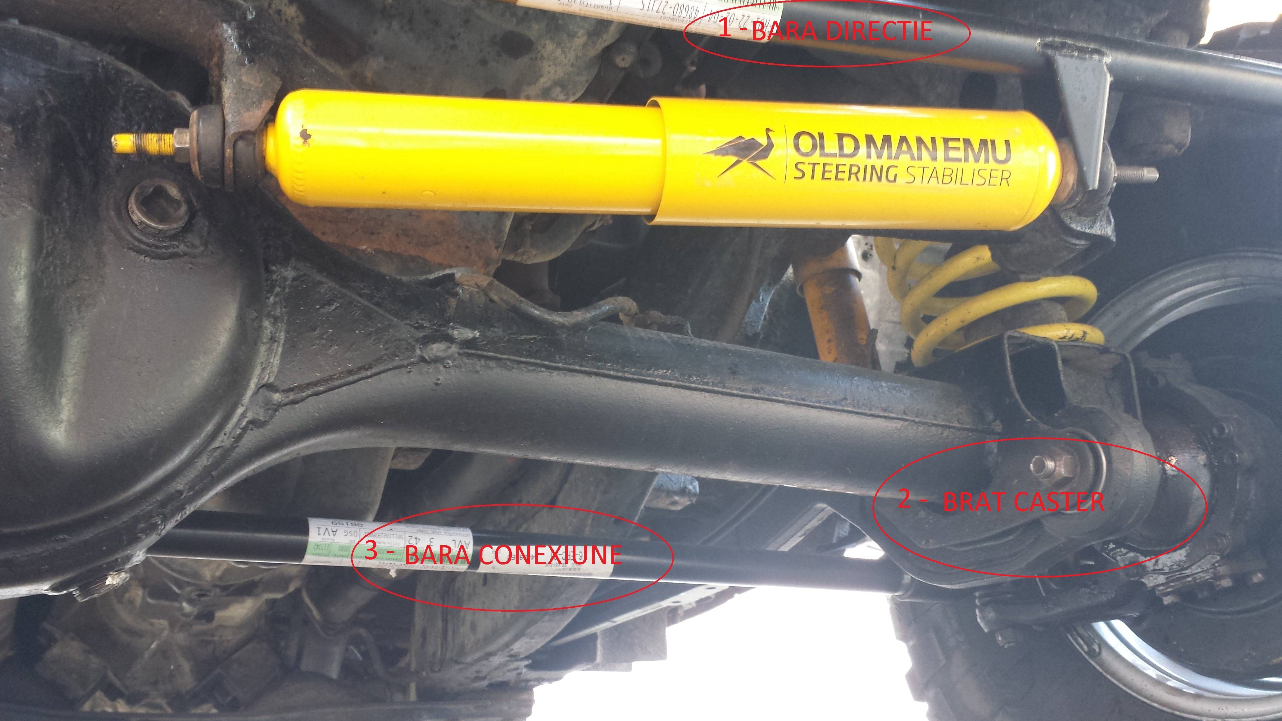

impero Postat Noiembrie 14, 2015 Autor Partajează Postat Noiembrie 14, 2015 Re: Transfer Nissan Y60 SWB intre membrii forumului @cos Ok - cum spunea nu sunt profesionist asa ca te rog din suflet sa ma lamuresti daca ce stiu - stiu corect In poza atasata se vad cele despre care discutam - sau cel putin asa stiu eu. Corecteaza-ma daca stiu gresit pozitia 1 - bara directie pozitia 2 - brat caster pozitia 3 - bara conexiune fata :fh Ceea ce nu te omoara te face mai puternic! :bc RESCUE4x4 Link spre comentariu Distribuie pe alte site-uri Alte opțiuni partajare...
cos Postat Noiembrie 14, 2015 Partajează Postat Noiembrie 14, 2015 (editat) Re: Transfer Nissan Y60 SWB intre membrii forumului E relativ corect . O oarecare confuzie s-ar putea face la 'brat caster' , e corect si nu prea , de fapt e tendonul fata . Pentru ca el poate modifica si unghiul caster s-ar putea denumi si 'brat caster' ( dar de fapt unghiu caster e specific doar puntii si nu tendonului ... ) . Daca discutam de bucsele de tendon fata , ele pot fi numite bucse caster ( chiar daca prin bucse caster de fapt se face referire la bucsele excentrice de corectie a unghiului caster ) . Piesele pot fi numite oricum daca se discuta de acelasi lucru si e clar inteleasa piesa in discutie ... nu conteaza ca sunt numite stendere , lagare sau suporti . Vad ca barele sunt noi si frumoase , sa speram ca vor tine mult sa uiti de ele... pusera mecanicii niste antiseize pe filetele de reglaj la pivotii de la bara de conexiune ? Editat Noiembrie 14, 2015 de cos ... sa fim corecti pana la capat ! Nu cere nimeni sa fii impecabil si un fel de varf de gama , doar corect e destul ! Link spre comentariu Distribuie pe alte site-uri Alte opțiuni partajare...
