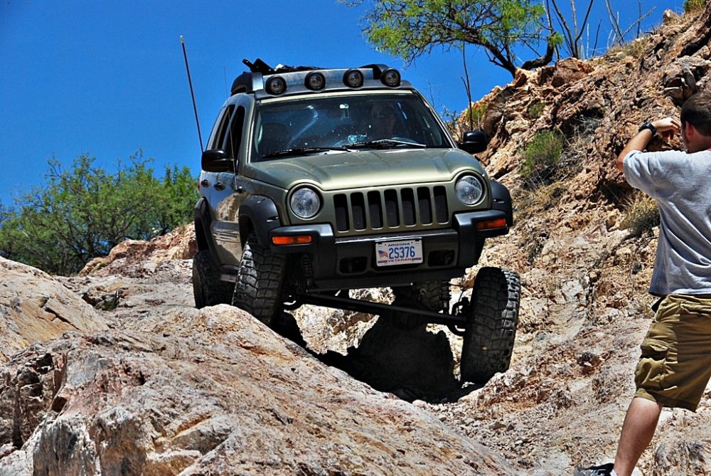

dragosh16z Posted August 15, 2014 Share Posted August 15, 2014 Re: Noua mea jucarie Jeep Cherokee KJ 2005 2.8CRD :wink::wink::wink: Se pare ca pana la urma ..... te mananca .... da rau nu asa:twisted::twisted: Oricum stai linistit cu carcasa de la D 30. Ce ai vazut tu in state fac referire la variantele benzinare de 3,7 l . Noi ce avem pe Diesel , nu ajungi tu sa o rupi . De fapt n-ai sa rupi nimic la ea daca stii sa conduci o masina si nu modifici substantial la ea. deocamdata esti linistit in ceea ce priveste marimea rotilor (adica le-ai pastrat ca diametru) Probabil ca dupa ce vei inaltya masina , vei dori sa ai ba si oarece stabilitate , atunci ai 2 variante si anume distantiere de -30 (nu mai groase pentru ca iti va atunge la flexari) sau jante cu ET 0 (nu alta varianta pentru ca iti va atinge la flexari) Limitarea la inaltare este la 3 inch pentru ca dupa aceasta varianta trebuie sa treci la punte rigida pe fata si atunci ai ce modifica la ea. Te mai poti gandi la un LSD pentru D 30 ca sa te bucuri mai mult si de ce nu un blocant spate Cum stai cu scuturile masinii , mai ai scutul original la motor? Sa-mi pui si mie , te rog, foto cu pozele de la kit-ul de inaltare , mai intereseaza mai mult amortizoarele BAfta si tine-ne la curent ! Poate ne si intalnim pe la o ieseala in teren , ca sa nu te mai aventurezi singurel si sa cauti TAF-uri sa te scoata......:grin: Jeep Wrangler TJ 2006 , 2"lift , Dynapro MT , 33" Link to comment Share on other sites More sharing options...

adrianfd Posted August 15, 2014 Author Share Posted August 15, 2014 Re: Noua mea jucarie Jeep Cherokee KJ 2005 2.8CRD clatim putin ochii via http://www.jeepmilitia.com/forum/f12/questions-liberty-owners-417/ Link to comment Share on other sites More sharing options...
dragosh16z Posted August 15, 2014 Share Posted August 15, 2014 Re: Noua mea jucarie Jeep Cherokee KJ 2005 2.8CRD Mda ... e altceva. Stai tu linistit ca faci fata si cu inaltarea pe care ti-ai comandat-o si roti de 31". In standard masina vine cu roti de 28,95 ". Dar mai asteapta putin si vei vedea . Jeep Wrangler TJ 2006 , 2"lift , Dynapro MT , 33" Link to comment Share on other sites More sharing options...
