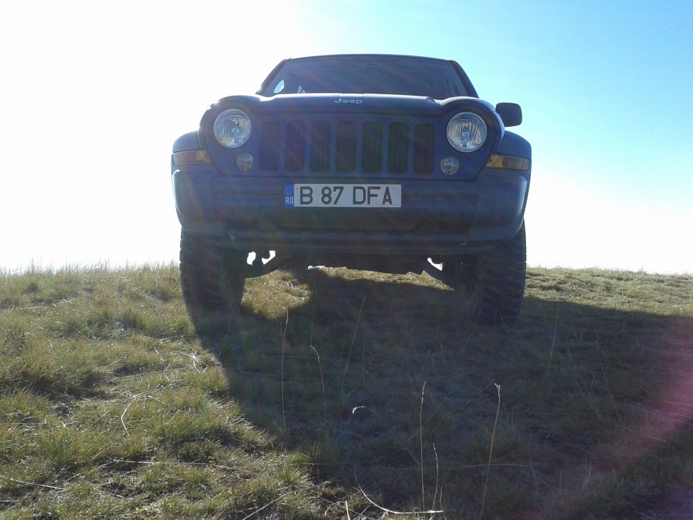

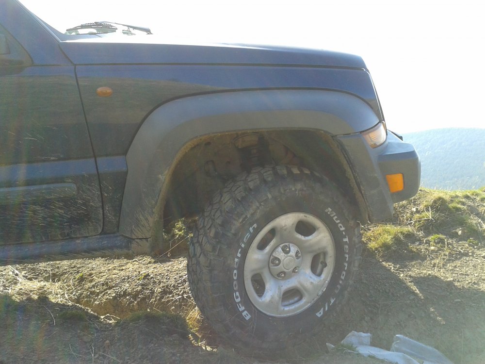

am luat-o azi (a fost gata de luni, dar...).
s-a inaltat mai mult decat ma asteptam eu :banana
acum pe viraje e mult mai ferma. i-am dat 100+ pe pod la basarab si nu s-a inclinat. se simte insa ca e "sus" si are nevoie sa ii fie scoase rotile putin in afara.
cu noile gume atinge la bara stabilizatoare in viraj maxim, altfel nu atinge deloc in alte parti.
jantele actuale au offset 38. la gtc erau niste dotz cu offset 13. dar pana m-am miscat eu, nu au mai fost pe stoc.
asa ca astept acum sa vina pe comanda.

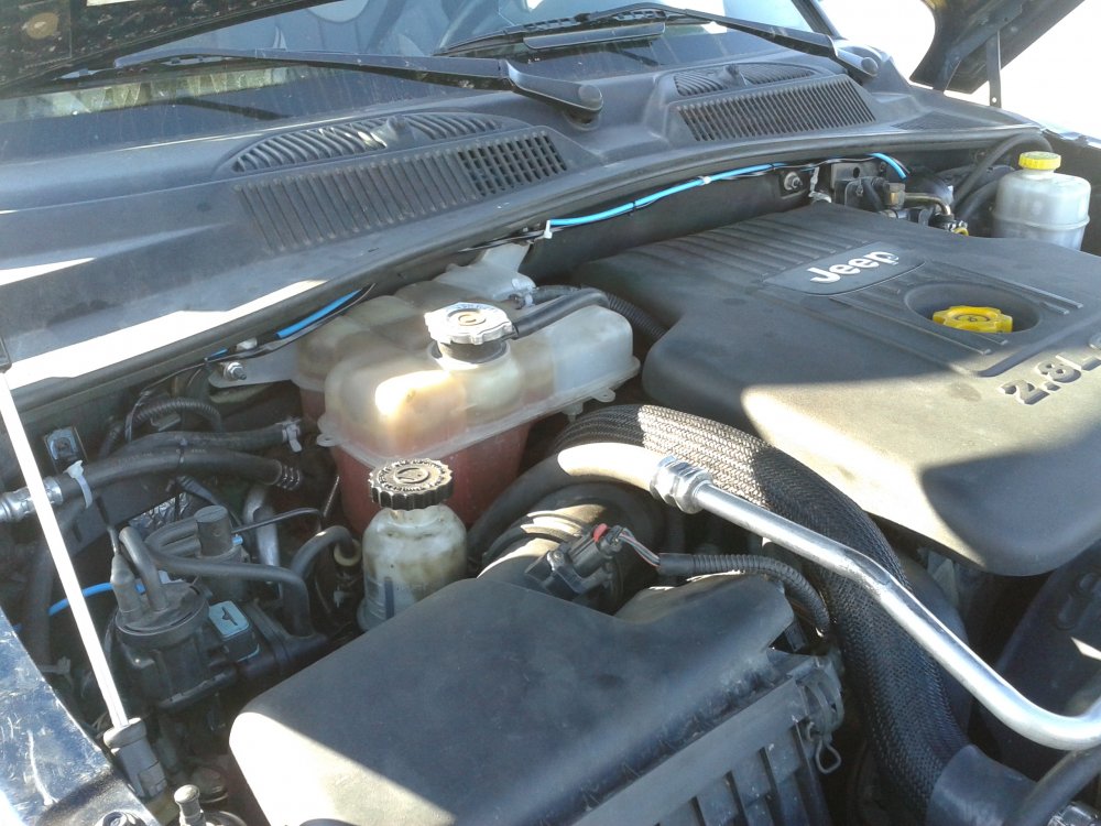

baietii de la gtc au gasit spatiu sa monteze compresorul arb pentru blocant sub capota(e cam aglomeratie acolo).
poze nema deocamdata, ca inca sunt la servici.
sper sa o scot duminica nitel sa vad ce face in teren.

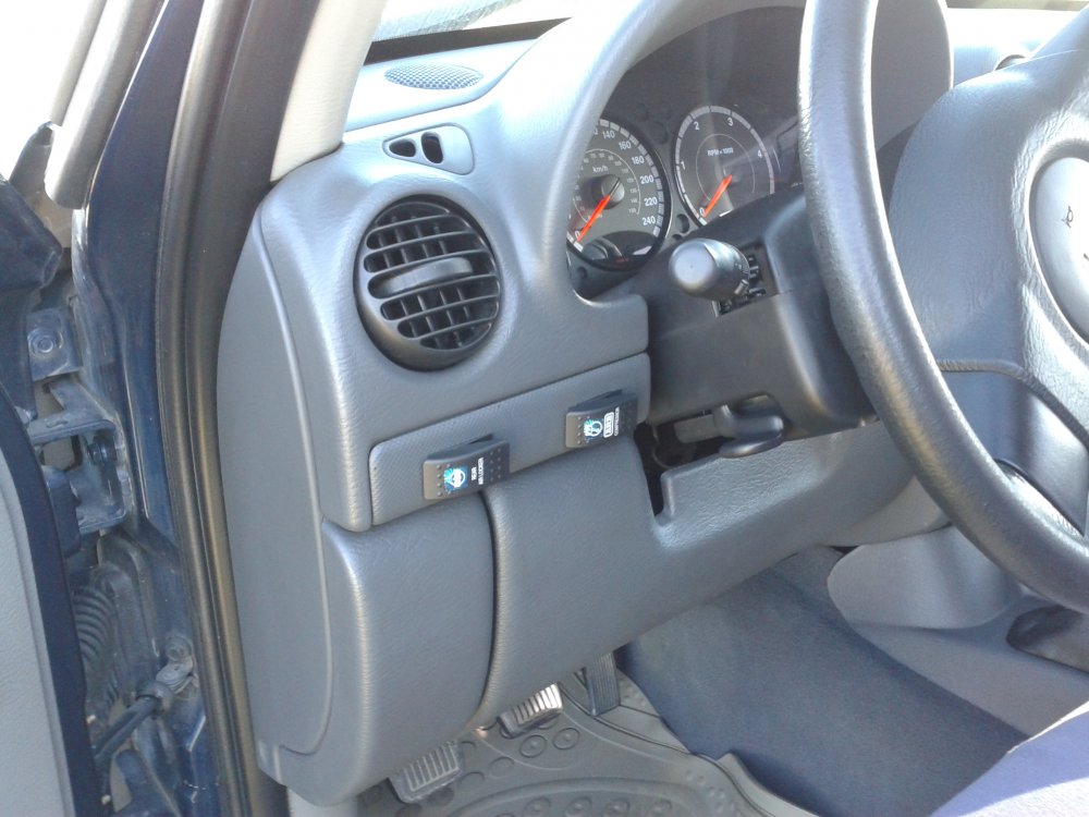

urcare cu blocantul activat, cauciucurile aveau presiunea de strada; unde se aude motorul mai turat, per pedes urcam in 4 labe sau plecam la vale pe grohotis.
odata blocantul activat, tractiunea este impresionanta.

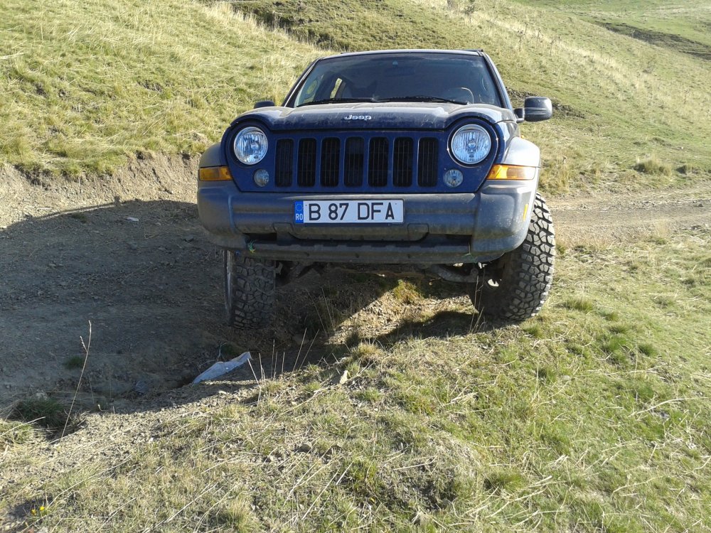

Re: Noua mea jucarie Jeep Cherokee KJ 2005 2.8CRD
la drum, pe dn, tinuta pe viraje este mult imbunatatita, mult mai relaxanta de condus.
rotile mai mari nu se simt, are destula putere, tre' sa fiu atent sa nu ma ia radarul (kilometrajul e dat putin peste cap).:grin:

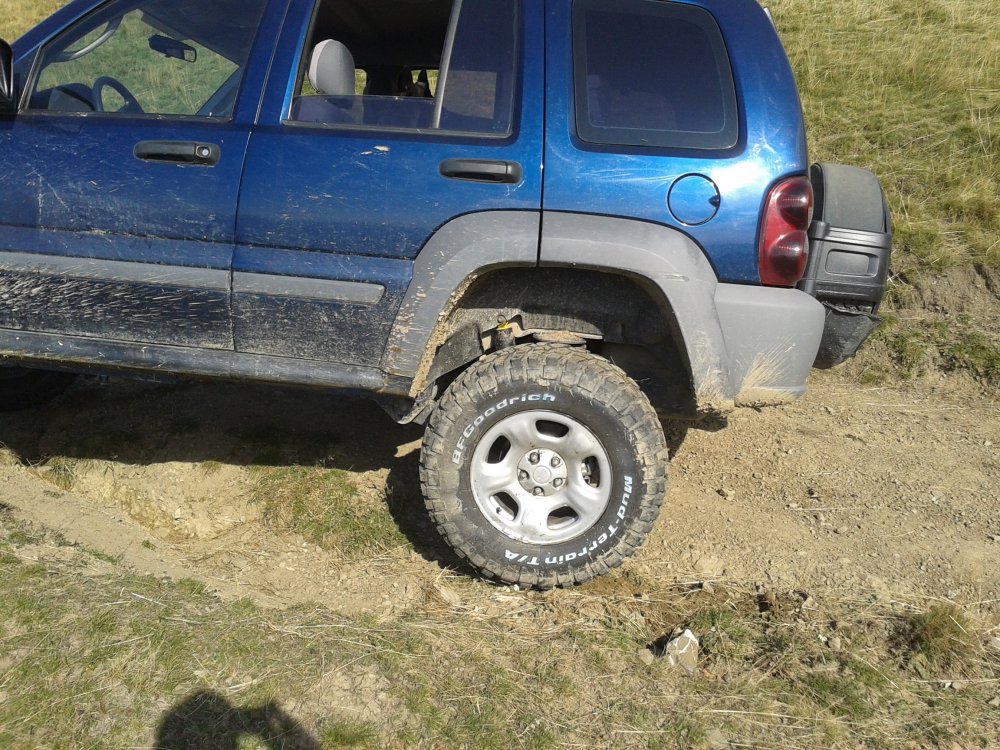

in teren cu suspensia si MT-urile are super tractiune si absoarbe bine denivelarile. cu noua garda la sol trec usor peste cataroaie, santuri, sleauri.
pe inclinari laterale se simte cam instabila.

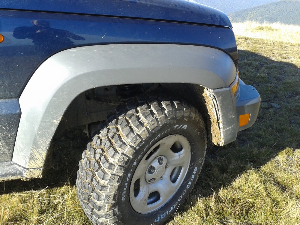

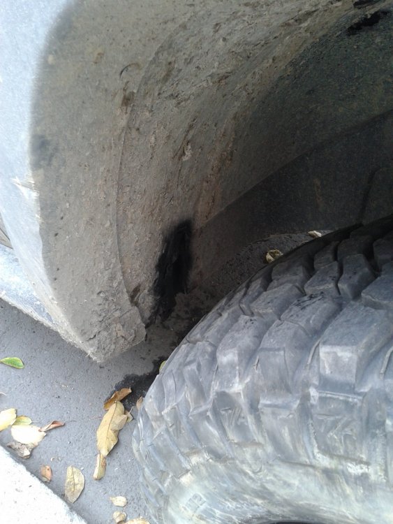

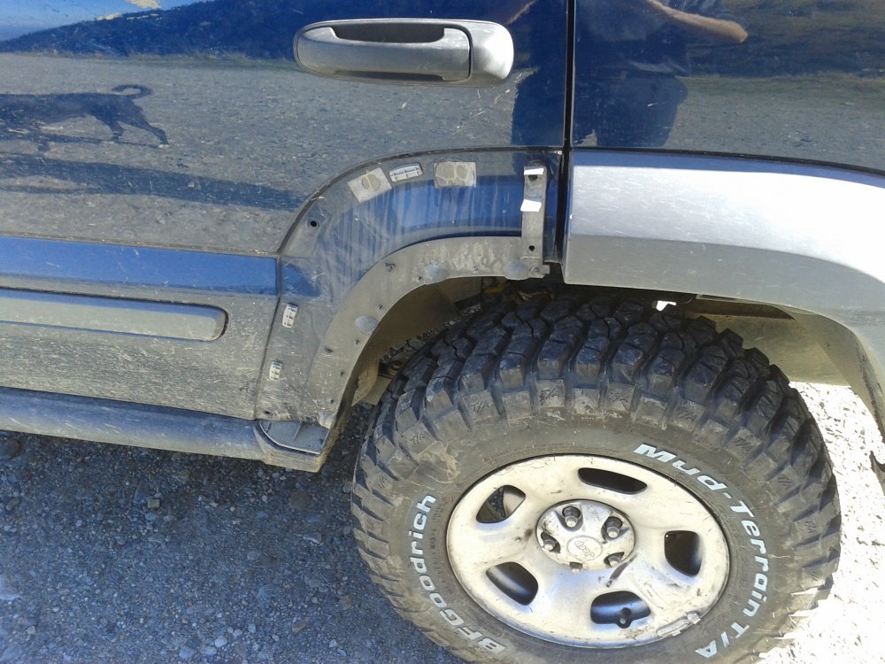

freaca pe fata la bara stabilizatoare si pe spate in flex maxim plasticele, unul din ele s-a si desprins (se vede in poze).
nu am facut prea multe cu ea deocamdata (fara namoale), dar sunt super incantat de cum se misca.

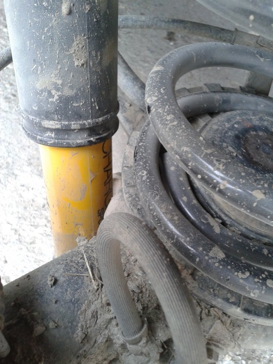

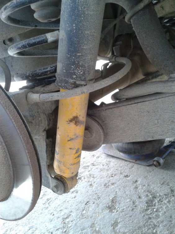

Dacati-ai comandat jantele la GTC , atunci sigur o sa ai nevoie de " ajustari" pe ici pe colo.
Iti recomand sa-ti confectionezi bump stopere sau sa pregatesti felu' pe spate . De fapt cam va trebui sa pregatesti si pentru fata.
Cum s-ar spune : "join the club" - la ajustari .... :) Nu ignora frecarile in aripa spate pentru ca vei avea surpriza sa crestezi din anvelopa (eu asa am patit la o iesire)
In rest ce sa-ti spun .... super treaba! si poate ma invrednicesc sa ies si eu in Baiului ....

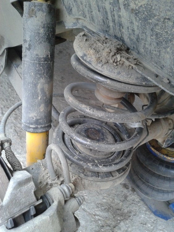

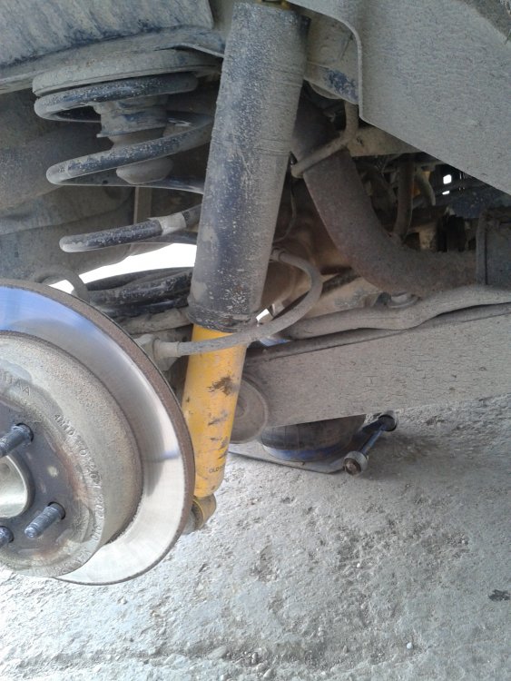

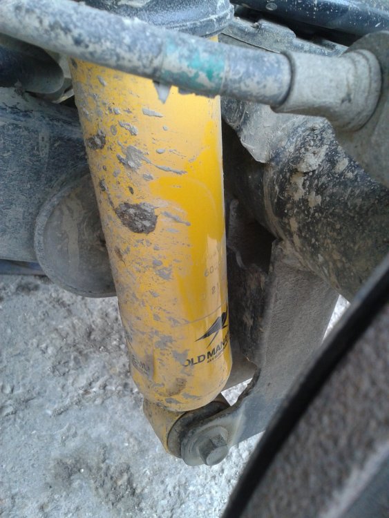

EEEE si acum ca m-am uitat mai cu atentie , eu nu am primit amortizoare OME de la cine am cumparat ci niste facaturi.......
Am vazut amortizoarele tale si acestea sunt inscriptionate (ale mele nu sunt , ci doar vopsite in galben si cu o eticheta chinezeasca pe cele fata)
Este vanzator aici pe site de altfel!
Banuiam eu ca-i ceva putred dar acum vad exact despre ce e vorba!
Daca este permis , va rog sa-mi spuneti daca pot posta numele lui.
Edited by dragosh16z
Jeep Wrangler TJ 2006 , 2"lift , Dynapro MT , 33"
Link to comment
Share on other sites
un search pe google arata si amortizoare neinscriptionate, dar cu un abtibild. nu mai pricep, nu stiu ce sa zic.
eu le-as face o poza si le-as trimite un email la ARB sa vad ce si cum. sau poate pui pozele pe forum si te lamureste cineva mai cu experienta la ome.
ti-a dat factura?
la mine parca ar fi nevoie si de un alt amortizor de directie, in teren cam imi smulgea volanul din maini comparativ cu inainte si cateodata simteam si o vibratie mai pronuntata.
nu stiu daca ome facea d-asta pentru kj.

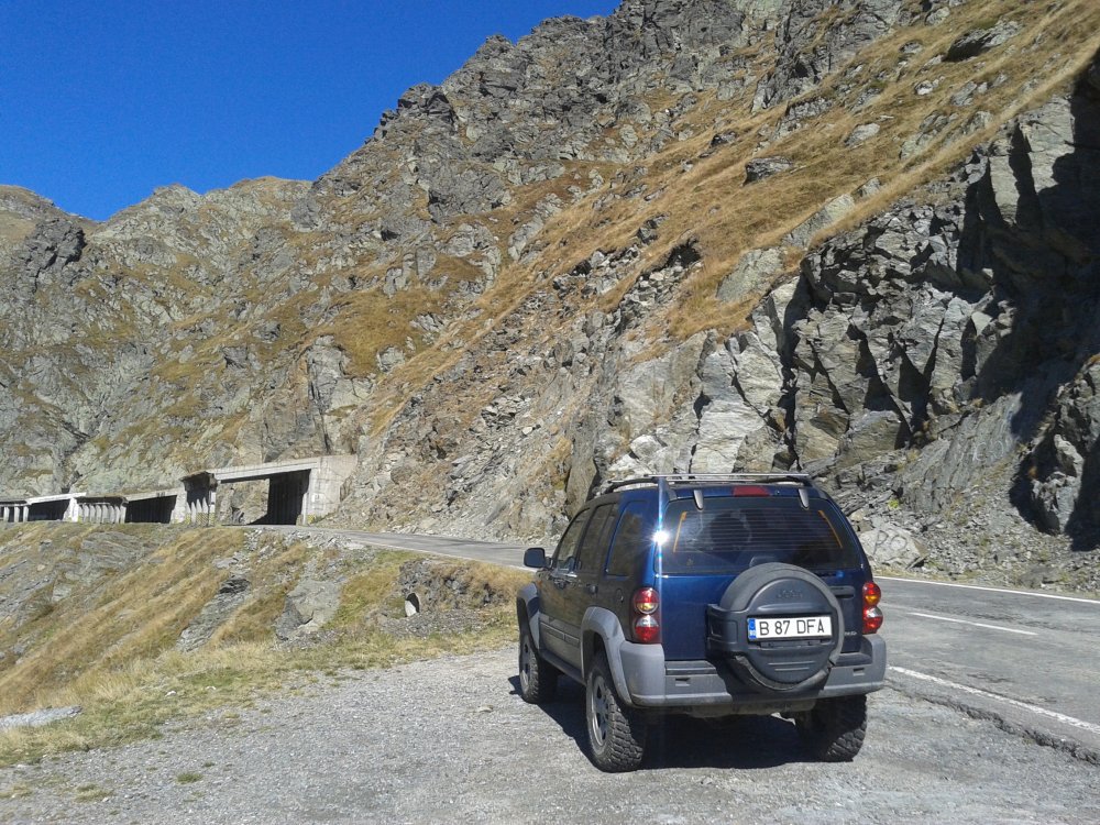

am fugit cu ea azi pana pana pe transfagarasan si inapoi, la dus pe a1-arefu si intors pe partea cealalta cu cartisoara-brasov-cheia-dn1.
am lasat MT-urile pe ea.
soare, cer albastru cristal, o caldura de iunie, transfagarasanul gol, rareori cateva masini ici-colo. nebunie mare.

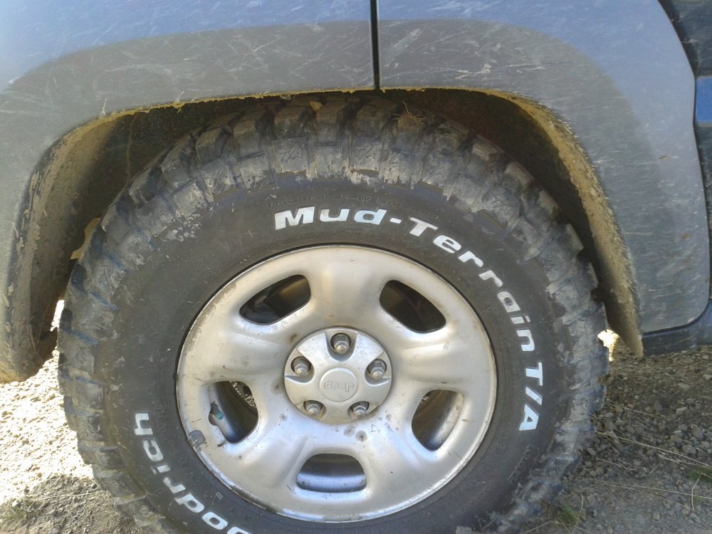

i-am dat 130+ pe serpentine, pedala la podea. a inceput sa iasa fum din MT-uri si miroseau ca dracu'.:ha:
cand se incing nu mai au pic de aderenta pe asfalt. a trebuit sa reduc la relanti si sa trag pe dreapta ca eram ca pe gheata.:grin:
pe spate plasticul care se desprinsese de la flex a zburat, m-am intors si l-am cautat pe transfagarasan, l-am gasit pe un viraj. :ha1

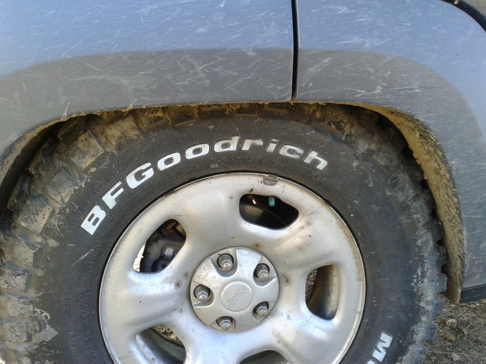

am vrut sa sa vad care e treaba cu ele pe asfalt mai bine. nu o sa mai fug cu ele asa :grin:
eh, cu varsta si parul de pe cap se duce, d-apai profilul la cauciuc. :ha:
si AT-urile opresc destul de greu pe asfalt comparativ cu unele de strada, bfgoodrich-urile AT fiind relativ agresive cu carne pe ele.
cu MT-urile inca nu am prins o torentiala sa vad cum sunt pe ploaie in conditii mai grele.
sunt multumit de ele pe asfalt, in afara de incalzirea rapida merg chiar uimitor conducand tare pe serpentine. sincer nu ma asteptam.
erau niste drumuri de taf pe langa drum tentante dar nu am avut timp...
fericiti cei care stau in zona brasovului. intr-o ora jumate' de oras de jur imprejur ai ce face.

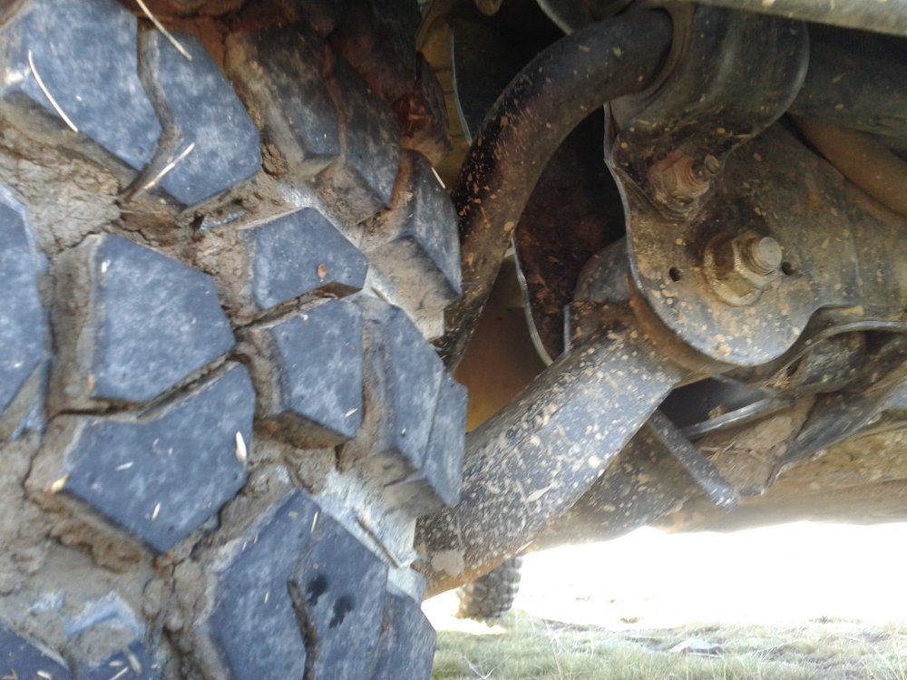

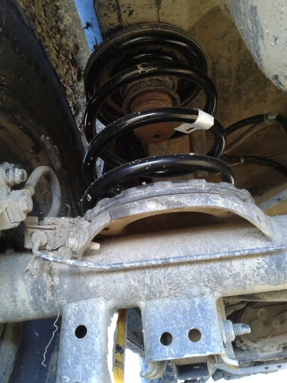

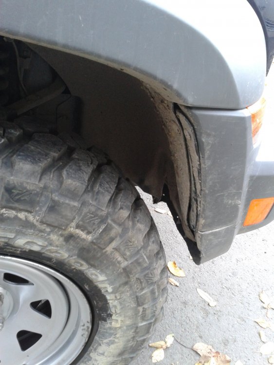

Salu Dragos,

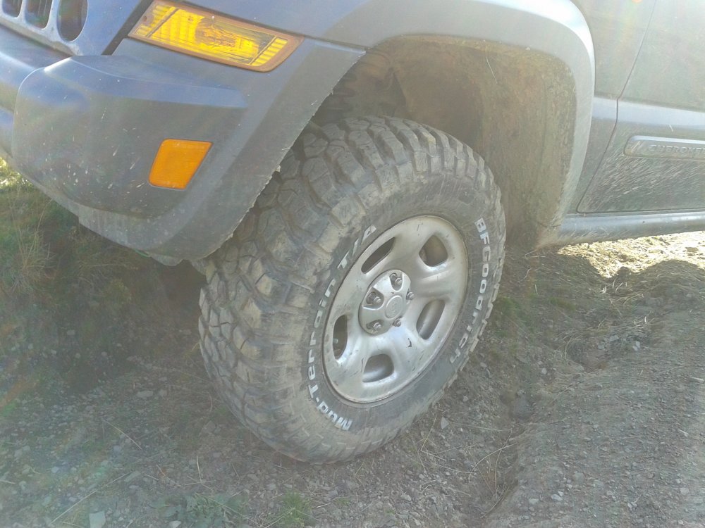

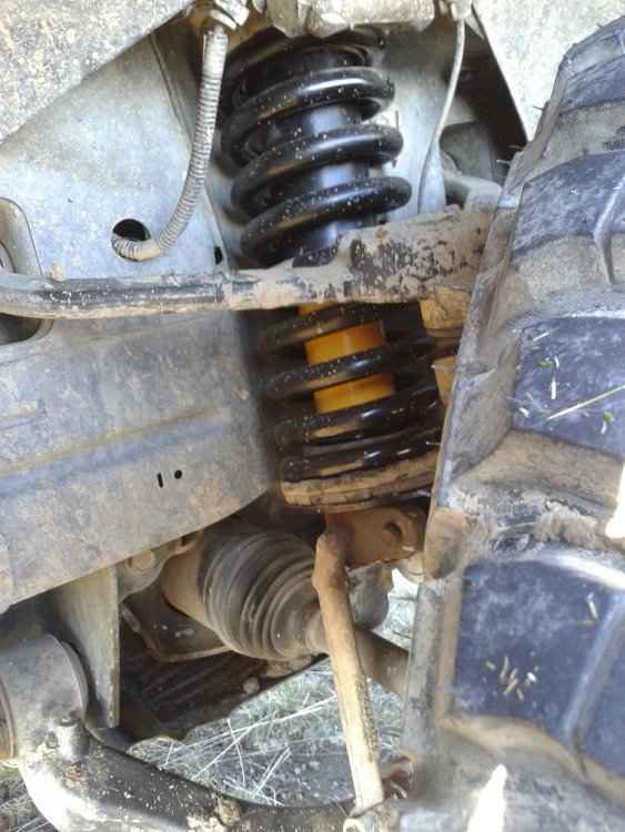

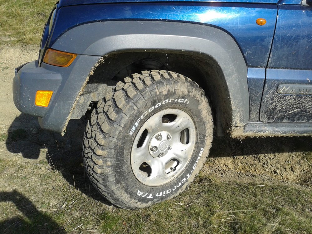

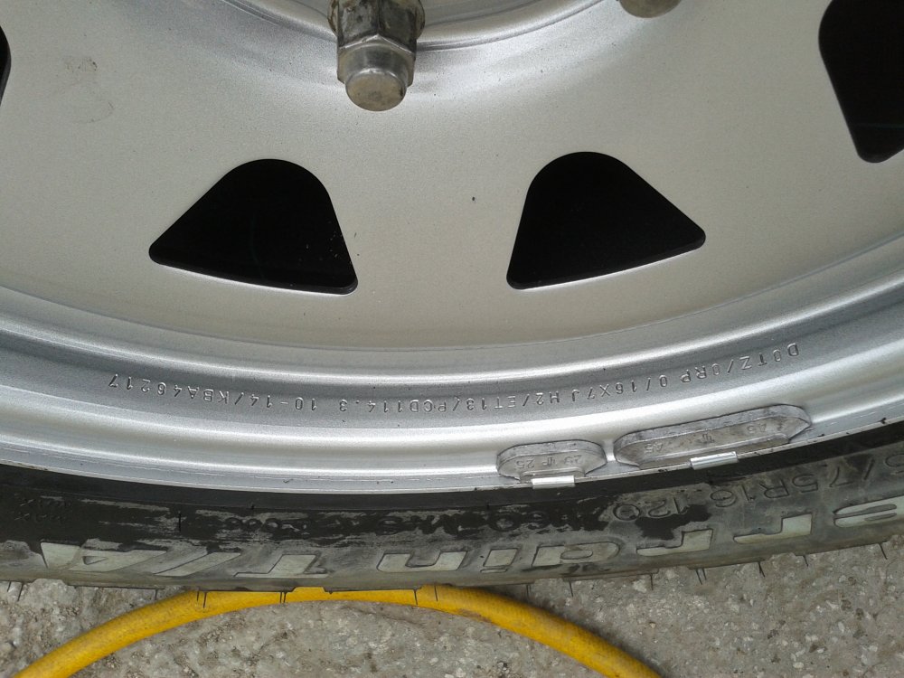

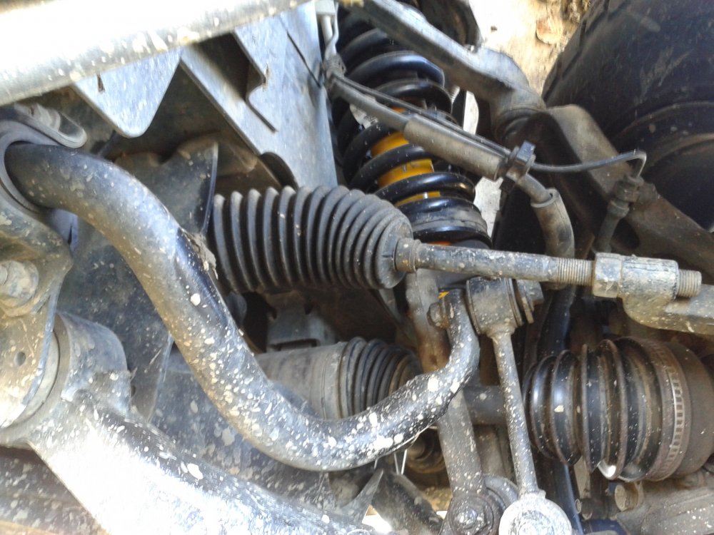

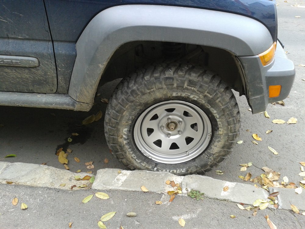

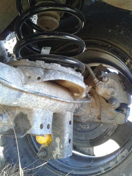

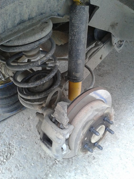

Mai multe poze cu suspensia (rotile date jos); vad ca atasat-ul le-a "invartit" nitel.
Si noile jante cu ajustarile "anti-frecare" facute de baietii de la gtc. bucatica de metal din spatele rotii spate a "disparut" la ciocan si plasticele au fost taiate temporar pana vine bara fata. pe spate la bump stops inca nu s-a umblat.
20141016_121035.thumb.jpg.829019eaf002aab70bb14a397023a3f3.jpg20141016_121050.thumb.jpg.edfe89e5e443ddf447da9fd3ad72982c.jpg20141016_121110.thumb.jpg.472858c00d45f4c9bcdac1af3328ef86.jpg20141016_121113.thumb.jpg.26747637a92bb0c859a7e473ad4b1b62.jpg20141016_121122.thumb.jpg.df2388c7c4513d8515ad1b287e23eb23.jpg20141016_121129.thumb.jpg.dcf4c2aa8198b869ae199a90581de61c.jpg20141016_121451.thumb.jpg.1a261a5a84c19d475e5547808f4096c0.jpg20141016_121504.thumb.jpg.0c3da09754db7d9b4c43676bb4410d18.jpg20141016_122149.thumb.jpg.465809761c2bc5e43d59ba3af47b5d19.jpg20141016_122653.thumb.jpg.cb48ab7a3d9b17691ea0eb8f060a41c0.jpg20141016_122657.thumb.jpg.9c6daa6c29e5855554acae068c13ad6f.jpg20141016_122713.thumb.jpg.305bdf2e46b2963ca52d7549256bcbc8.jpg20141016_122730.thumb.jpg.228adbd16bb6f91b3f0f326139e8545d.jpg20141016_122739.thumb.jpg.92439b284d491581e04ec62c3f8af829.jpg20141016_122815.thumb.jpg.48dd08ccd1aa9a7f091ff88718524e1e.jpg20141016_144230.thumb.jpg.366ac8d1e10e55825256b6d190e33938.jpg20141016_144235.thumb.jpg.5d33f69157e43180f4f89b91ce856c3c.jpg20141016_144246.thumb.jpg.02238542d88c4134c949e2c38d2d3306.jpg
Link to comment
O sugestie :
Pune capacele cu insemnele Jeep pe jantele noi (trebuie date 3 gauri pentru asta) ca arata mult mai bine.
Super treaba, arata mult mai bine acum cu jantele astea , nu-i asa?
Mai fa o verificare la viraj maxim daca in timpul flexarii nu atinge .
capace s-ar putea sa ii iau de la dotz; sa vad ce gasesc cei de la gtc.
arata mai implinita, are forma acum, nu se mai ascute in jos.

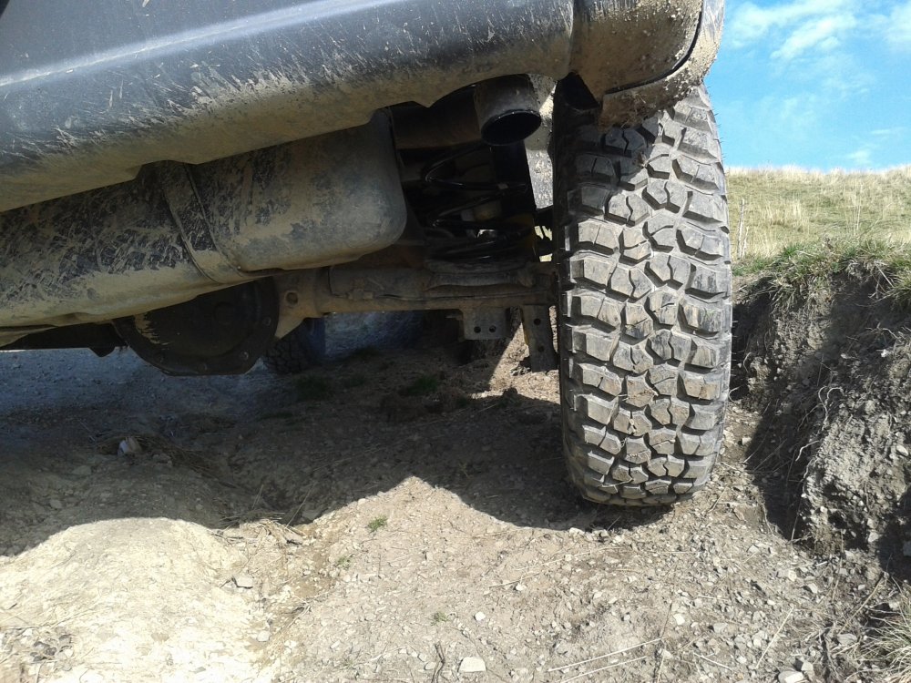

tre' sa o bag in teren sa vad cum flexeaza, pe fata e posibil sa mai atinga poate bara de plstic pe care o flutura vantul.
cam prost e pus vasul cu lichidul de parbriz in partea fata dreapta.

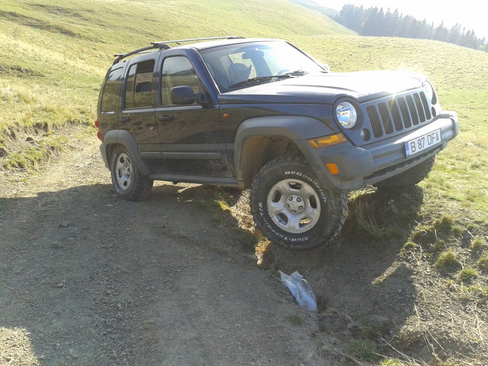

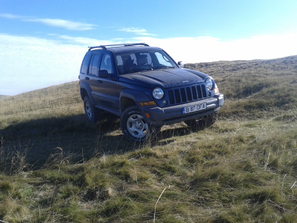

in piatra craiului, spre poienile ascunse drumetului de rand si cunoscute ciobanilor din zona (daca nu ar fi interdictia auto s-ar putea ajunge si cu 4x4 aici):
20141012_155025.thumb.jpg.983c9cddef6031b5a2af96aaff14927f.jpg20141012_155716.thumb.jpg.49eb039db0598aab95cc4335ab941686.jpg
de unde se deschide panorama si valea se dezvaluie in intregime. in vale satele pestera, magura, in stanga departe postavaru, piatra mare, vizavi de vale bucegii. in spate sunt crestele pietrei craiului (nu e 360 panorama). telefonul nu a putut mai mult, intr-o zi cristalina de vara privelistea este uimitoare.
pestera_magura_1.thumb.jpg.5fa30b750d37ab193b464acf11ca2f94.jpgpestera_magura_2.thumb.jpg.a8d108886a03463a0778b871ef677463.jpg
20141012_161151.thumb.jpg.331da13bf1497ade35c6bc493c5d7c41.jpg20141012_161603.thumb.jpg.e60bad98b9451551d87d5564013b1007.jpg

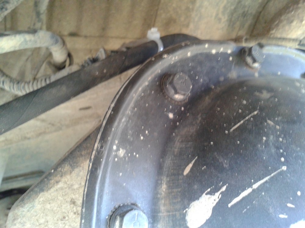

nu acolo e problema la protectie, cel mai rau sta la cardan. daca ajungi cu ea pe burta intr-o pozitie nefericita, in cel mai fericit caz pierzi spatele (am patit-o) sau chiar poti afecta cardanul. nici asfir nu are scut pentru acesta, doar pentru cutia de viteze/transfer. s-ar putea sa protejeze/ajute putin si in cazul asta. ramane de vazut.
